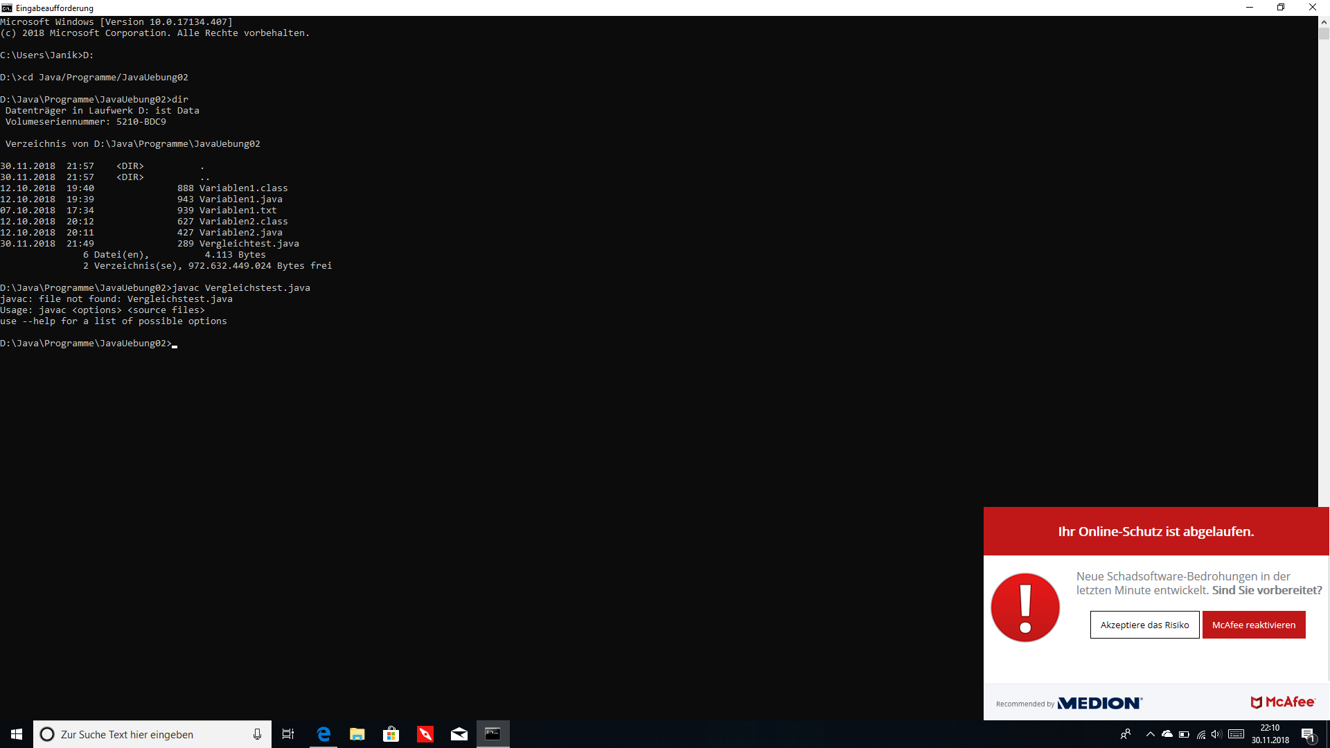

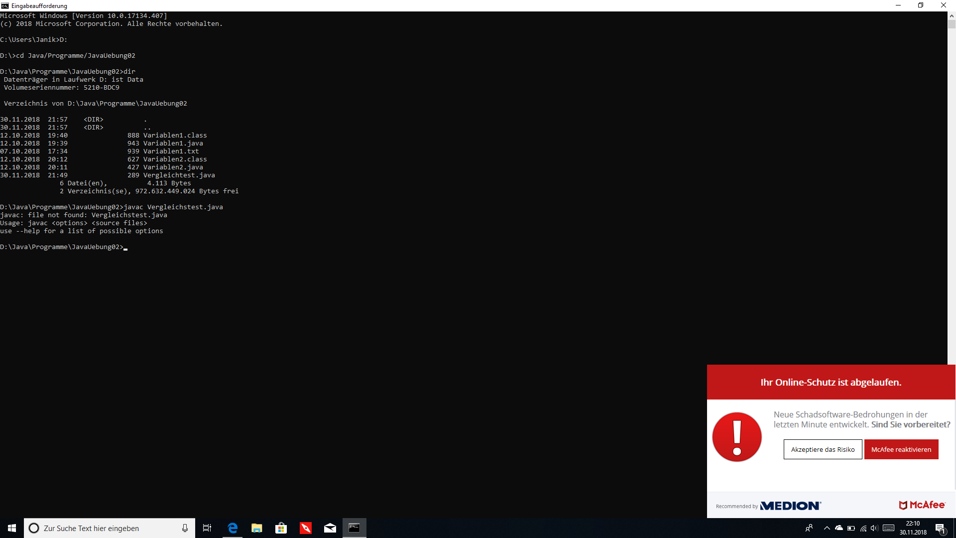

Ich lerne mit dem Buch "Programmieren lernen mit Java" gerade Programmieren - es soll aktuell nur ein einfacher Test zur Funktion von Vergleichsoperatoren ausgeführt werden, doch gibt es Probleme im cmd: wie im Screenshot sichtbar wird der Fehler
javac: file not found … angezeigt. Die dir - Operation habe ich ja wie man sieht bereits ausgeführt, am Dateinamen sollte es also nicht liegen, da die Datei ja angezeigt wird. Bei einem vorigen Problem hatte ich auch bereits meine Path - Variable (anscheinend korrekt) geändert, auch da erwarte ich also eig. kein Problem.
Wo könnte dann das Problem liegen?

Niemals Dateinamen selbst schreiben :D Besser nur die ersten 2-3 Buchstaben eingeben und dann Tab drücken, dann kann man auch sicher sein, dass es die Dateien wirklich gibt.
Ach Mist, das ist ein echt blöder Fehler, danke! :rolleyes:

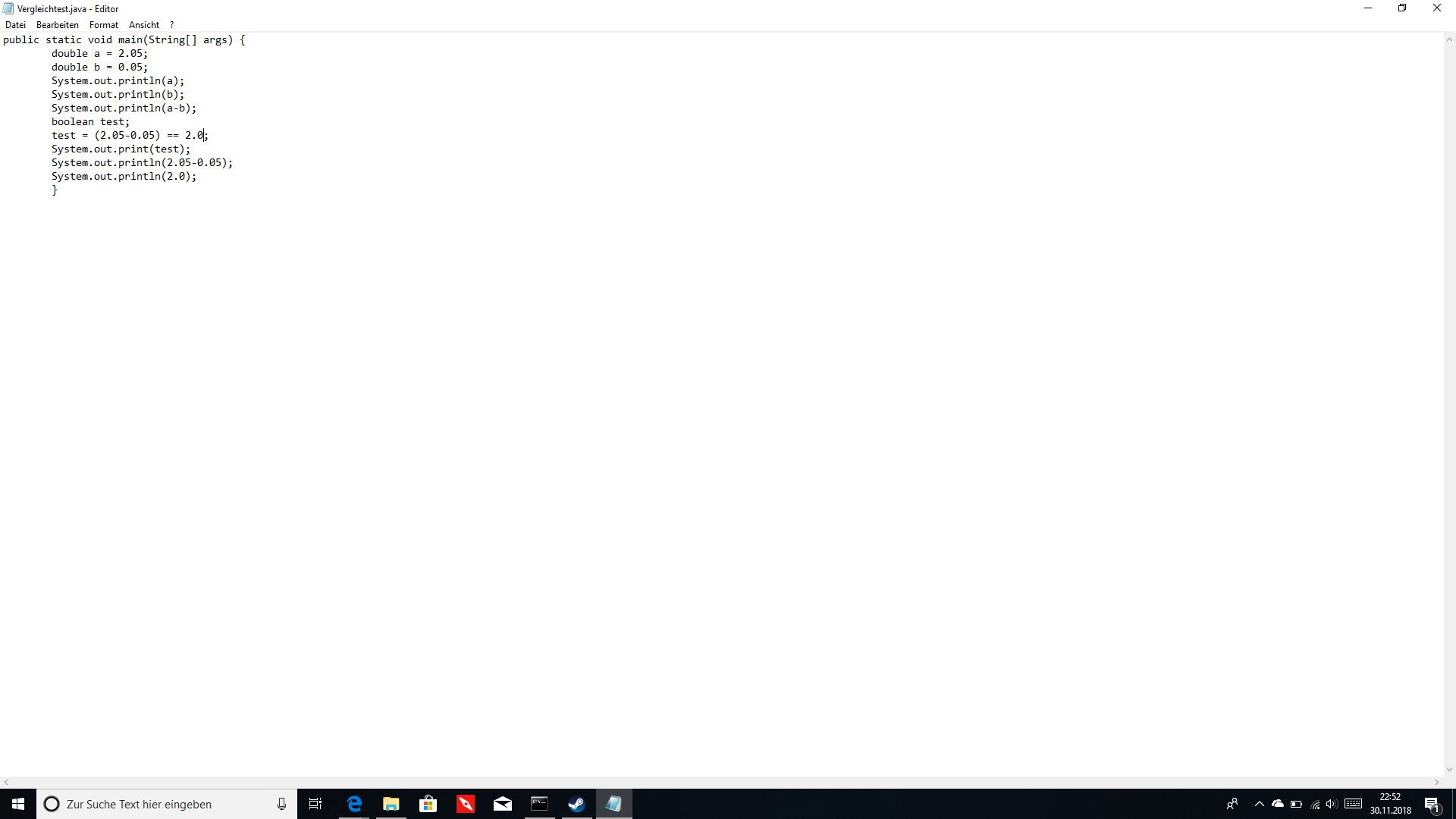

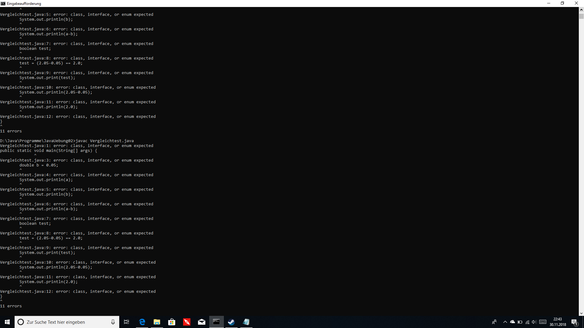

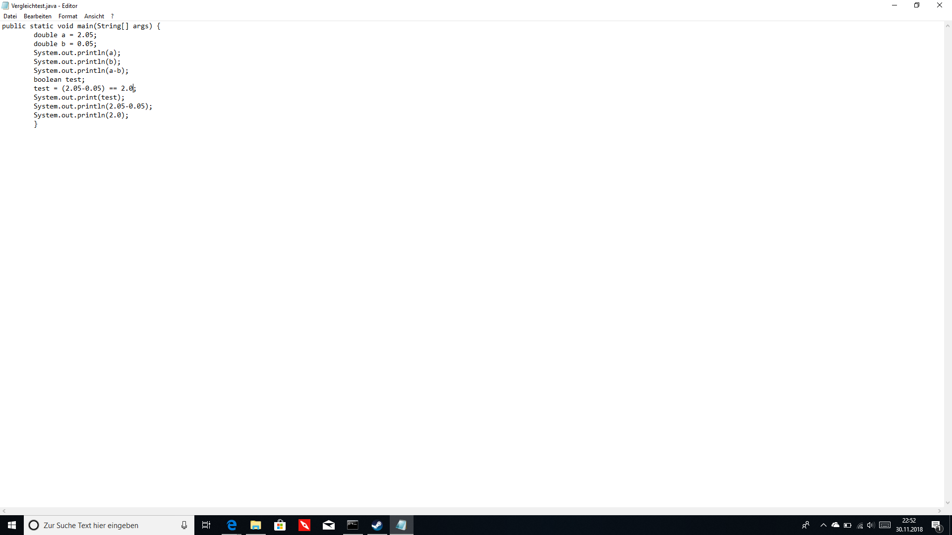

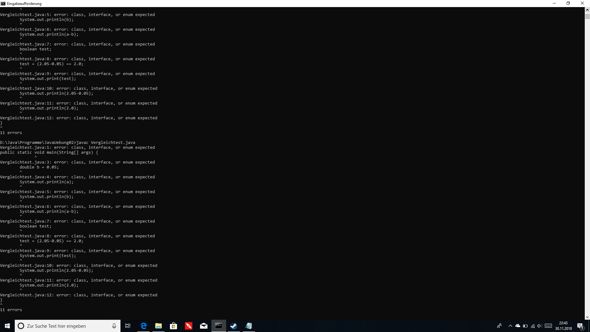

Jetzt werden mir allerdings beim Übersetzen 13(!) Fehler angezeigt, was mir bei dem kleinen Text erstaunlich viel scheint (wenn man bedenkt, dass ich ihn 1:1 aus dem Buch übernommen habe). Hängt das mit einem grundsätzlichen Problem beim Übersetzen zusammen? (ich habe leider keine Ahnung, was die Fehlermeldung dahinter immer bedeuten soll)

Deine Klasse enthält keine Klasse. Das sollte die Ursache für alle 11 Fehler sein.
Achso, das stand tatsächlich nicht im Quellcode im Buch, aber stimmt natürlich!:daumen:

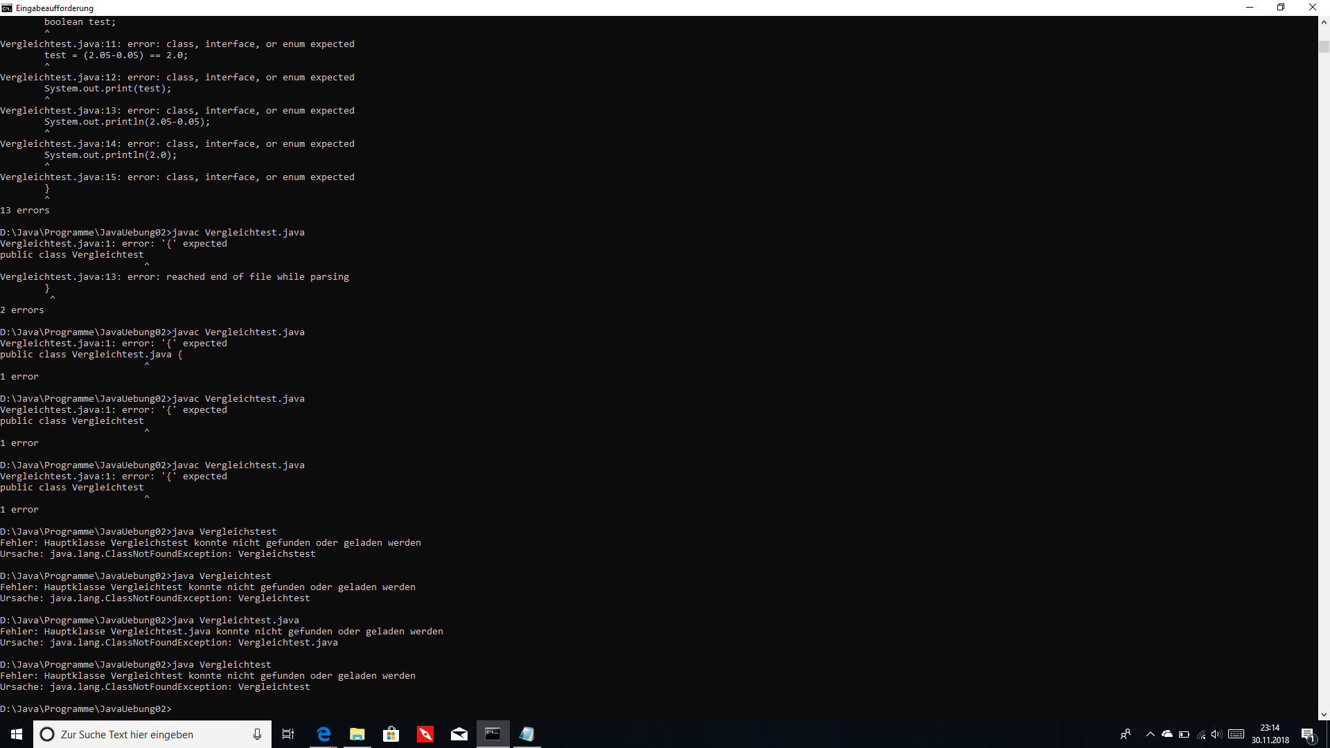

Und obwohl ich jetzt diese "public class Vergleichtest" eingefügt habe (mit Klammern), scheint es immer noch ein Problem bei der oberen Klammer beim Übersetzen zu geben. (nebenbei lässt sich das Ganze dann auch nicht ausführen, was ich, wie man beim Ss sehen kann, trz. mal probiert hatte)
Solange bei "javac" ein Error kommt, kannst du das Programm nicht starten.
