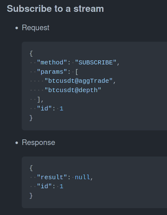

Du kannst über einen WebSocket alle Coins abonnieren, da brauchst keine 50 Verbindungen: https://github.com/binance/binance-...r/web-socket-streams.md#subscribe-to-a-stream
Ansonsten könntest du auch direkt den kombinierten Endpunkt nutzen:
Combined streams are accessed at [B]/stream?streams=<streamName1>/<streamName2>/<streamName3>[/B]
Damit hat sich dann auch die Frage erledigt, welcher der Verbindungen weg ist, weil es nur noch eine gibt.

Hast du oben mal auf den Link geklickt, den ich geschrieben habe? Da geht's direkt zu "Subscribe to a stream". Damit kannst du dynamisch die Coins zur laufenden Verbindung hinzufügen.

Ich schreibe es nochmal: "Subscribe to a stream".
Damit kannst du dynamisch in einem einzigen WebSocket die Streams hinzufügen und entfernen.
