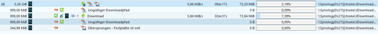

Moin moin,
ich habe ein Problem mit meinem JDownloader.
Ich habe meinen JD so eingestellt, dass er automatisch auf meine DS215j lädt.
Das hat seit über 2 Jahren einwandfrei geklappt.
Nun auf einmal, sagt er immer "Festplatte voll" oder "Ungültiger Downloadpfad".
Speicher ist frei und der Pfad passt auch. Habe den sogar extra neu gesetzt.
Ich habe sogar die DS215j als Netzlaufwerk nochmal eingebunden und den Pfad darauf gesetzt. Auch JD neu installiert.
Jetzt etwas Interessantes:
Ein Download scheint immer zu laufen. Die anderen zeigen jeweils einen der genannten Fehler.
Wenn ich nun auf "Start erzwingen" gehe, dann startet der ehemals "fehlerhafte" Download, aber der der eigentlich lief wird gestoppt und zeigt dann einen der Fehler... :confused_alt:
Manchmal bricht er aber auch einfach im Download ab und sagt dann "Ungültiger Downloadpfad". Wie kann er denn erst etwas dort hinspeichern und dann auf einmal nach paar MB passt ihm der Pfad nicht mehr..

Haste denn mal versucht, eine andere Datei manuell in den entsprechenden Ordner zu kopieren?
Bist vielleicht von dem SMB Fehler betroffen, seit irgendeinem Windows Update wurde die SMBv1 unterstützung abgeschaltet und macht Probleme mit den Synology NAS.
https://social.technet.microsoft.co...ter-update-to-1709?forum=win10itpronetworking
Versuche es versuchsweise mit SMBv2 oder SMBv3 erzwingen, jedoch SMBv1 abschalten. Sollte das gar nichts helfen, musst vorerst mal SMVv1 Windows wieder reaktivieren.
Ja es ist nur beim JD.
Sonst verhält es sich wie immer.
Ich probiere Mal den SMB Tipp nachher.
Unangenehm...
Auf der Webpage steht ja was zu den neuen SMBs.
Ebenfalls: Die verbundenen Geräte müssen das auch unterstützen..machen sie Updates.
Naja.. dachte ich ich hab das gemacht.
Gehe in meine Synology Oberfläche: Update bereit.
Hab das Update gemacht... und dann nochmal Update bereit.
Der hat nicht alle auf einmal gemacht, ich musste jede Iteration selber starten...
Naja.. ne gute halbe Stunde später war scheinbar alles installiert.
JD gestartet, Downloads auch... läuft...
Danke an euch!
Die Inkompatibilität war es...
