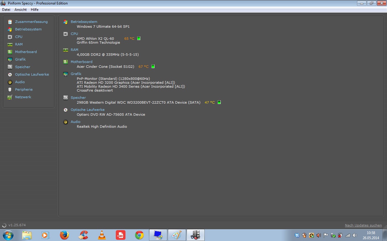

Hier mal mein System: Mein System.jpg

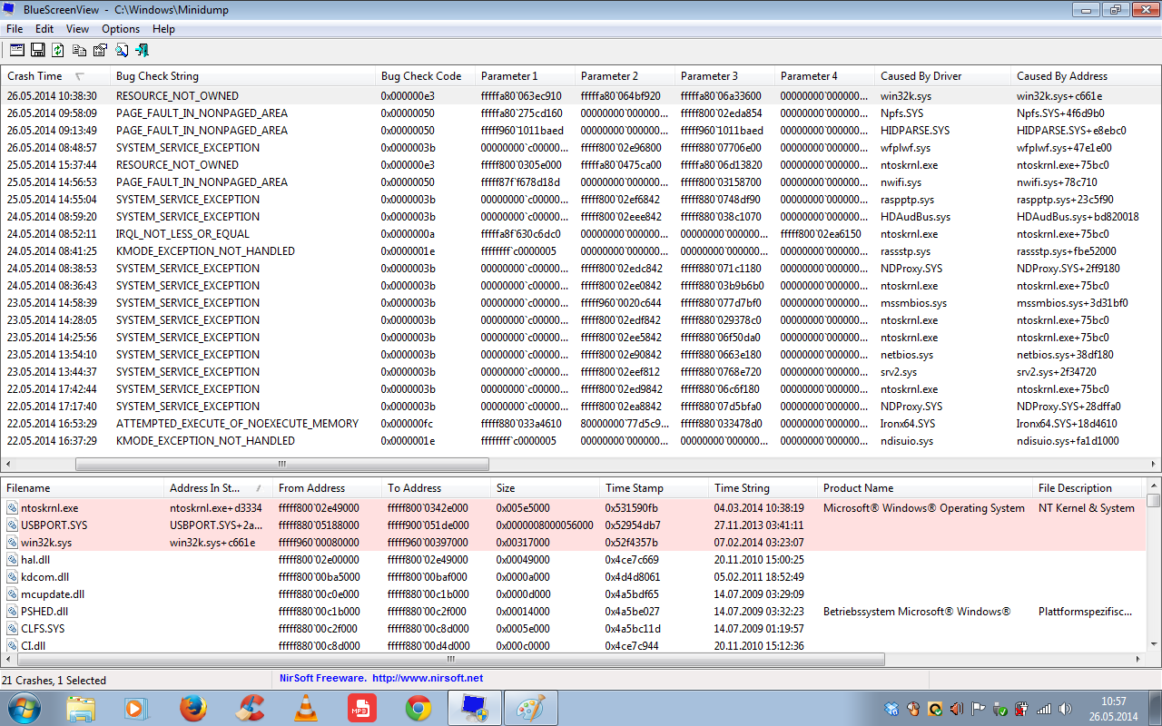

und hier kommt die liste aller Fehler:Bluescreen 1.png
ich hoffe ihr könnt mir irgenwie helfen bzw. sagen wo es klemmt ob es Hardware oder die Software ist.:(

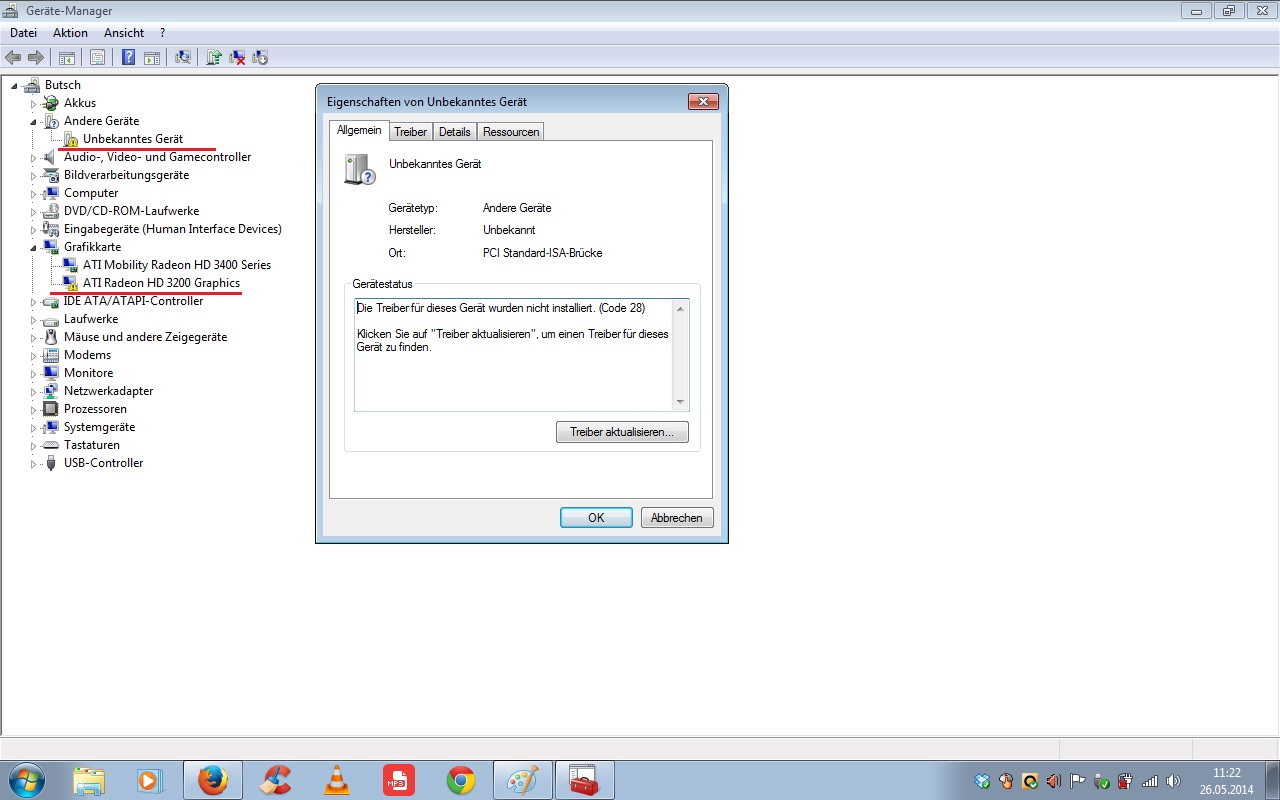

Also Bios hab ich noch nicht geprüft ob das Aktuell ist aber alle anderen Treiber hab ich ja direkt von ACER bezogen. die haben ja alles Treiber für win7 64bit. In der Systemsteuerung ist mir noch was aufgefallen.Systemsteuerung.jpg
was ist das???

Rechtsklick auf HD 3200 und DEAKTIVIEREN wählen, dann weis der Läppi wenigstens dass nur eine Graka verwendet werden soll.
Mal ne blöde Frage, welche isn da nun drin? 3200er oder 3400er Serie. Warum zeigt die Systemsteuerung zwei Karten an
Häää wie jetzt? das kann nicht sein. Weil ich hab den Lappi mal vor ne weile mal zerlegt wegen Staub enterfnen und so und da war nur eine drin verbaut.
häääh, noch nie was von integrierten Grafikkarten-Chips gehört ?
hmmm......ich glaub ich muss den laptop doch nochmal zerlegen :D Was bedeuten eigentlich nun diese Informationen aus der Minidump.Bluescreen 1.png kennst du dich damit aus?
