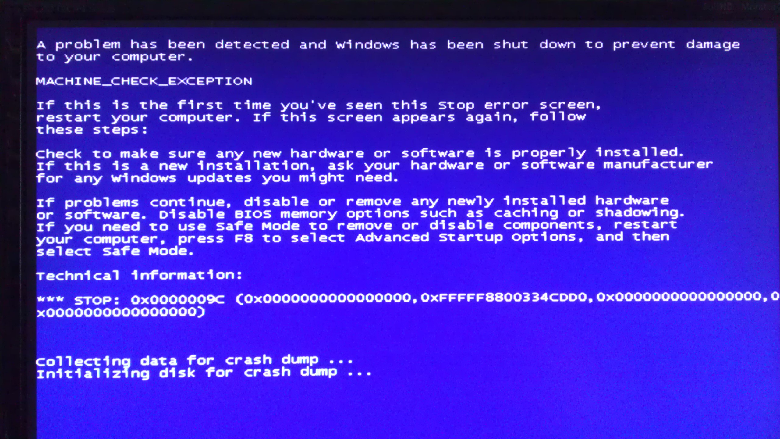

DDU habe ich versucht (mittels DDU alle Intel, Nvidia und AMD-Treiber deinstalliert). Den aktuellen Nvidia-Treiber installiert - bekanntes Fehlerbild und davon habe ich dann einen Bluescreen fotografieren können (siehe Bild).

Du hast WHEA Fehler.
Ich tippe das dein MB defekt ist oder ein PIN auf dem Sockel hat kein Kontakt zur CPU bzw. Krume Sockel pins.
evtl. Unterstützt das board deine CPU noch nicht vollständig.
Hast du mal versucht das BIOS zu Aktualisieren?
