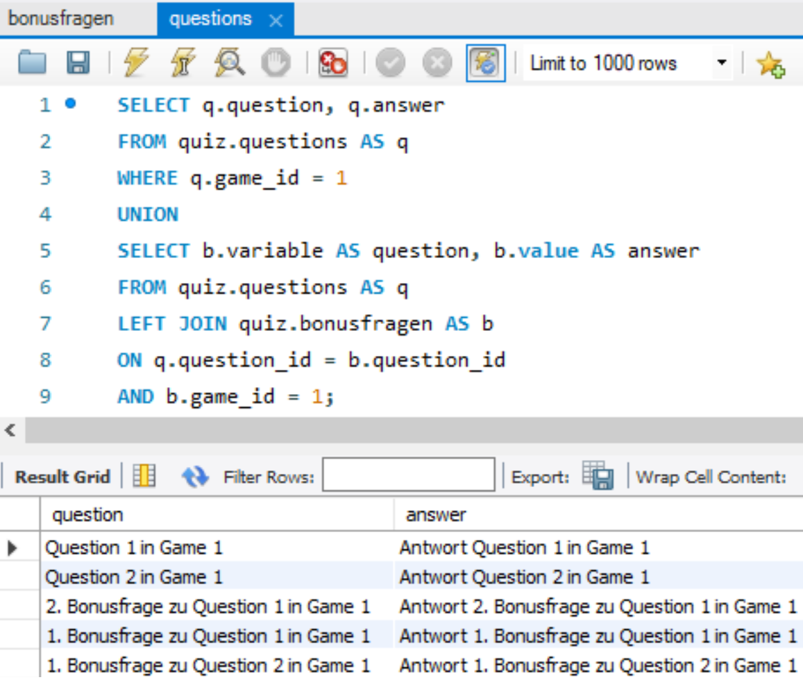

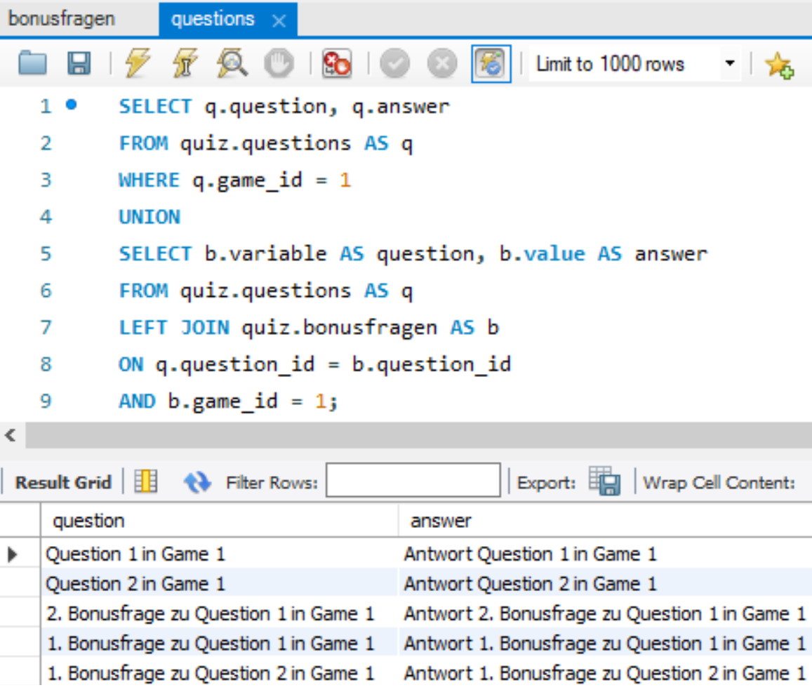

Meiner Meinung nach ist ein LEFT JOIN richtig. Er braucht ja auch die Fragen wo es keine Bonusfragen gibt.
Aber zusätzlich denke ich ein UNION wie Enurian schon schrieb.
Ich gehe mal davon aus, dass variable and value auch für Frage und Antwort stehen und in die selbe Ausgabemenge wie die normalen Fragen und Antworten sollen.
Dann sähe es so aus:
SQL:
SELECT q.question, q.answer
FROM questions AS q
WHERE q.game_id = ?
UNION
SELECT b.variable AS question, b.value AS answer
FROM questions AS q
LEFT JOIN bonusfragen AS b
ON q.question_id = b.question_id
AND b.game_id = ?;
Habs mal kurz getestet und die Ausgabe mit dran gehangen.
Ansonsten müsste der TE seine Frage noch mal genauer spezifizieren, wenn es nicht so gedacht ist.
