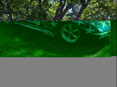

2. Bei anderen Pics die in der Miniaturansicht angezeigt werden und ich dann versuche vergrössert anzeigen zu lassen, erscheinen Fragmente von verschiedenen geschossenen Bildern. Ich hänge so ein Bild mal an diesen Post an, damit Ihr das mal bildlich habt.

Sieht vielleicht danach aus, das die Bilder beschädigt sind!
Auch kann Datenrettungssoftware Probleme mit fragmentierte Dateien haben.
Die Dateien oder Fragmente müssen wieder richtig zusammengesetzt werden.
Wird öfters bei Freeware gesehen.
Um dieses abzugleichen, kannst du dir mal den Restorer2000 als Demo ruinterladen und deine SD-Karte scannen ( www.bitmart.net )
In der Testversion können kleiner Dateien bis 128 KB wiederhergestellt werden.
Markiere dazu die Speicherkarte und nicht das Dateisystem mit dem runden Icon das ähnlich wie eine Uhr aussieht.
Wenn Bilder gefunden werden, öffne diese mal in der Vorschau bei File mit Preview.
Überprüfe es mal ob die Bilder dann immer noch korrupt sind.
Viele Grüße
Fiona
Man sollte schon alle Möglichkeiten einer Wiederherstellung der Daten probieren, jedoch scheint mir ein Defekt. des Flashspeichers wahrscheinlich. Um das zu beurteilen sollte man etwas von der Flash-Technik verstehen, es ist kein linear beschriebenen Speicher wie z.B. Festplatten (hier hat es allerdings auch schon Ausnahmen gegeben), um einzelne Zellen nicht zu überlasten (mit übermäßig vielen Schreibzugriffen) verteilt der integrierte Controller die Schreiboperationen auf unterschiedliche Zellen um über den ganzen Speicher etwa ein gleiches Maß an Schreiboperationen zu erreichen. Das Beispielbild deutet auf einen Fehler in diesem Mechanismus.
