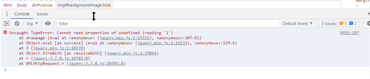

Hallo.
Ich habe seit scheinbar mehr als einem Tag einen Fehler im Jquery basierten Teil meines Codes. Kann mir jemand helfen wie man herausfinden kann, wie ich den zugehörigen Codeabsatz finde wo sich der Fehler befindet?
Hinweise wären das ab einer bestimmten Codezeile auschliesslich Ajax Post Calls nur noch über eine Funktion aufrufbar sind. Dem Weg würde ich jetzt nachgehen, da ansonsten der ganze Code und weiterer hinzugefügter Code anstandslos funktioniert.
Hier ein logfile:
core.php:1 [Intervention] Slow network is detected.
See https://www.chromestatus.com/feature/5636954674692096 for more details.
Fallback font will be used while loading: http://localhost/mofi/Kurland.ttf
allback font will be used while loading: http://localhost/mofi/ComicNeue-Regular.ttf
VM35:107 Uncaught TypeError: Cannot read properties of undefined (reading '1')
at drawpage (eval at <anonymous> (jquery.min.js:1:15535), <anonymous>:107:61)
at Object.eval [as success] (eval at <anonymous> (jquery.min.js:1:15535), <anonymous>:129:4)
at f (jquery.min.js:1:18278)
at Object.fireWith [as resolveWith] (jquery.min.js:1:19064)
at r (jquery-3.7.0.js:10703:8)
at XMLHttpRequest.r (jquery-3.7.0.js:10703:8)
Wenn du in der console rechts auf das VM35:107 klickst solltest du in den ressourcetab zur entsprechenden Stelle springen können. Meine Vermutung ist, dass du als return eines XHR einen array erwartest aber an dieser Stelle undefined zurückkommt.
Reaktionen: obilaner
Debugging. Wenn es bei einem Ajax Call passiert dann die Response ausgeben und gucken ob diese von deiner Logik auch erwartet wird und entsprechend verarbeitet werden kann. Und so gehtst du Block für Block, Funktion für Funktion weiter bis du den Fehler findest. Geht oft schneller als in einem Forum nach Lösungen zu suchen. Viel Glück.
Danke. Das Problem ist das ich den Call nicht zuordnen kann und eben diesen suche. Ehm im Zweifelsfall kommentiere ich einfach der Reihe nach die Ajax Calls aus und wieder ein und dann sehe ich wo der Fehler auftritt.
