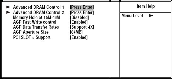

in "Advanced Chipset Features Option" bild 1
  • AGP Fast Write control -> disabled
  • AGP Data Transfer Rates -> support 4x nicht auto

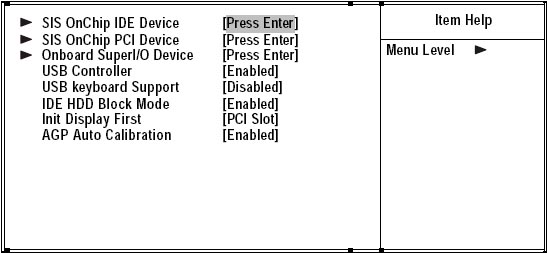

in "Integrated Peripherals Option" bild 2
  • AGP Auto Calibration -> enabled
  • Init Display First -> AGP oder agp slot

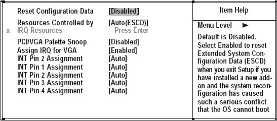

in "PNP/PCI Configuration Option" bild 3
  • Assign IRQ for VGA -> enabled
  • PCI/VGA Palette Snoop -> disabled
Also dir karte heißt genau Asus V8440 Geforce 4 Ti4400 und hat agp 4x.Was mich wundert den vor 4 monaten hatte ich selber noch eine 4200 drinne mit agp 8x (im hauptrechner).Im zweitrechner war vor 8 monaten eine geforce 3 ti drinne, und da lief alles ohne probleme nur jetzt mit der 4400 klappts nicht.Im bios habe ich auch alles so eingestellt wie beschrieben, aber leider hat es auch nicht geholfen.Das einzige was ich umstellen mußte war Video BIOS Shadow -> diabled, AGP Fast Write control -> disabled und Init Display First -> AGP oder agp slot
da stand vorher pci slot dachte schon das wärs gewesen aber naja.kaputt kann's doch nicht sein oder?
