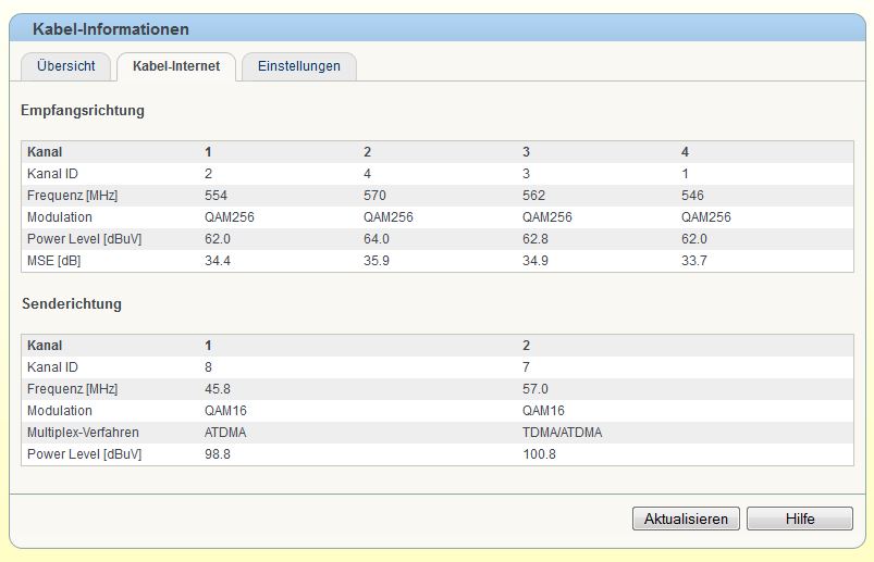

€: Noch ein Bild wie es in der Fritzbox aussieht

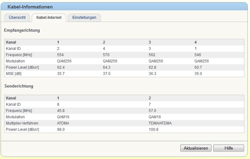

umbau hat problemlos funktioniert :)
Alte Daten:
Neue Daten:
sind im Grunde identisch, die Sperren sind weiterhin normal drin, es wurden ja nur die Kabel vertauscht.
