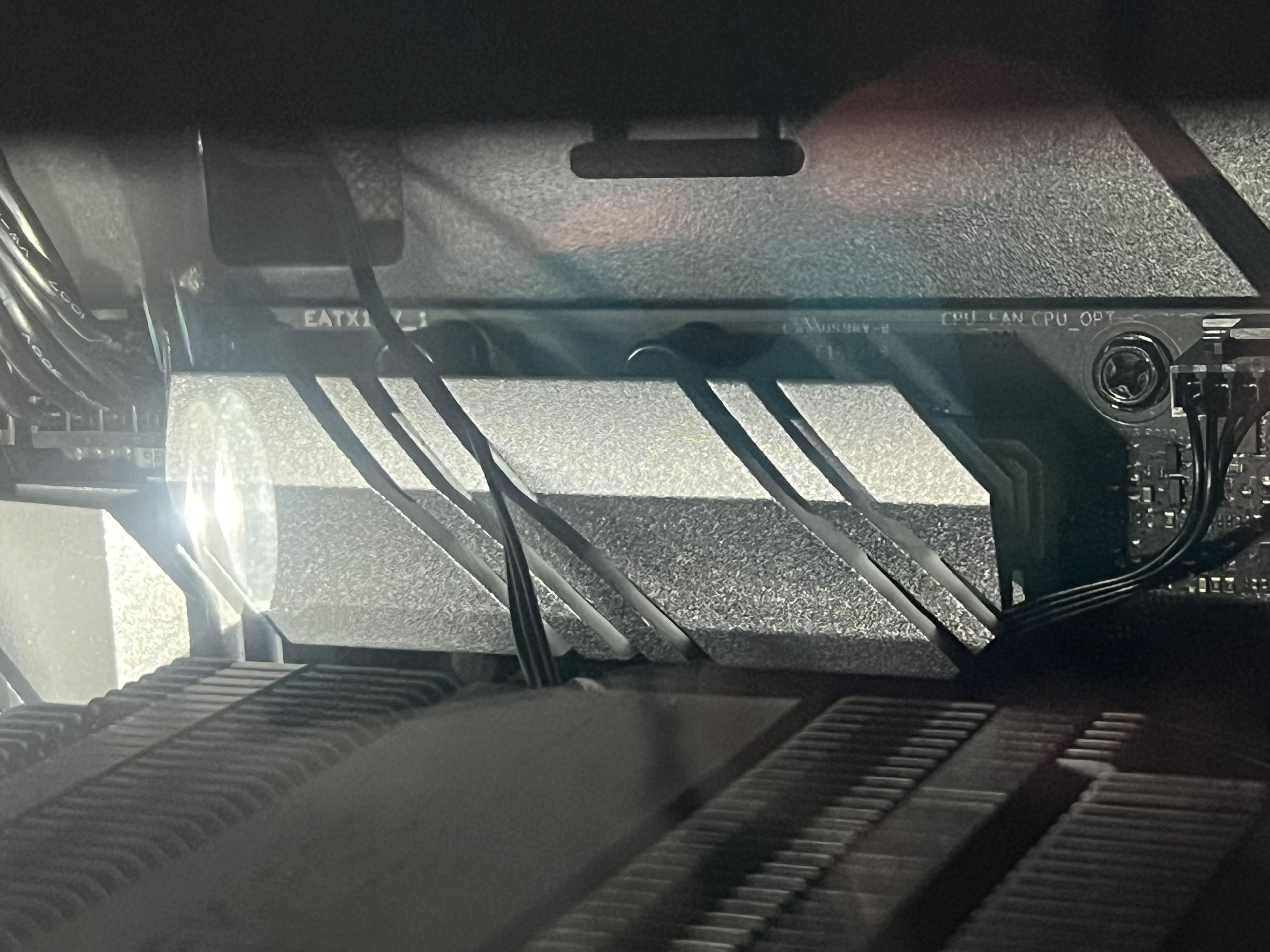

Moi Moin,
ich habe einen neuen PC von Alternate erhalten.
Bei genauem b
etrachten ist mir aufgefallen das die Kabel des CPU Kühlers/Lüfters durch Kühlrippen vom Mainboard gelegt sind. Jetzt meine Frage; Wie heiß wird so ein Kühlkörper und schadet das den Kabeln? Die Kabel sind recht steif und lassen sich nicht so einfach anders legen. Das Mainboard ist ein Asus Strix B550 A-Gaming. Es handelt sich um den Kühlkörper über dem CPU Kühler.
Ich danke schon mal für die Hilfe.
Hatte ich auf meinem Strix x570 auch* direkt durch die Rippen gelegt, geht... auf meinem Dark hero mit 5900x wurden die Spannungswandler gerade im Max. 52´ warm - jetzt liegt das Kabel ziemlich dicht an.
Du kannst ja die VRM Temps im Auge behalten...
(Vom PWM Anschluss oberhalb der SSD über den linken Kühlkörper nach oben)
Alles okay, würde nur nicht am Kabel rütteln dann könnte das schnell die Isolierung verlieren.
Mache ich seit jeher. Durch solche Ritzen, unten durch... Ist halt ideal, um Kabel zu verstecken.
Reaktionen: AB´solut SiD
Die typische Kabelisloierung schmilzt bei 140-150 grad. Falls deine Kühlkörper so heiss werden hast du aber ganz andere Probleme.
Reaktionen: McFritte und Fighter1993
Also hast du es dann wegen der Wärme geändert?
Das hier sagt alles aus.
Da passiert nur eins nämlich NICHTs.
Kannst du alles so lassen wie es ist.
wie bereits gesagt wurde, dem Kabel schadet die "Hitze" nicht, bzw. später als allem Rest.
eventuell(!) könnten scharfe Kanten der Aluprofile ein Problem(chen) sein
und klar, man nimmt kein Alu Voll-Profil um Material zu sparen aber eigentlich soll das auch etwas Luft durch. Wenn man das "mit Kabeln vollstopft", ist es sicherlich nicht vorteilhaft. Aber auch da würde ich mir jetzt keinen allzu großen Kopf machen, trotzdem geht bei mir immer noch Funktion vor Aussehen. Wenn es so der einfachste Weg ist, dann legt man es so. Geht es auch "außen rum", sieht "weniger hübsch" aus, ist aber technisch besser, dann lege ich es natürlich außen rum, statt einen auf Show zu machen.
Nein, hab neues Board(beim strix hat mich der Lüfter genervt) gekauft, da verläuft es jetzt unter der Blende ;)
