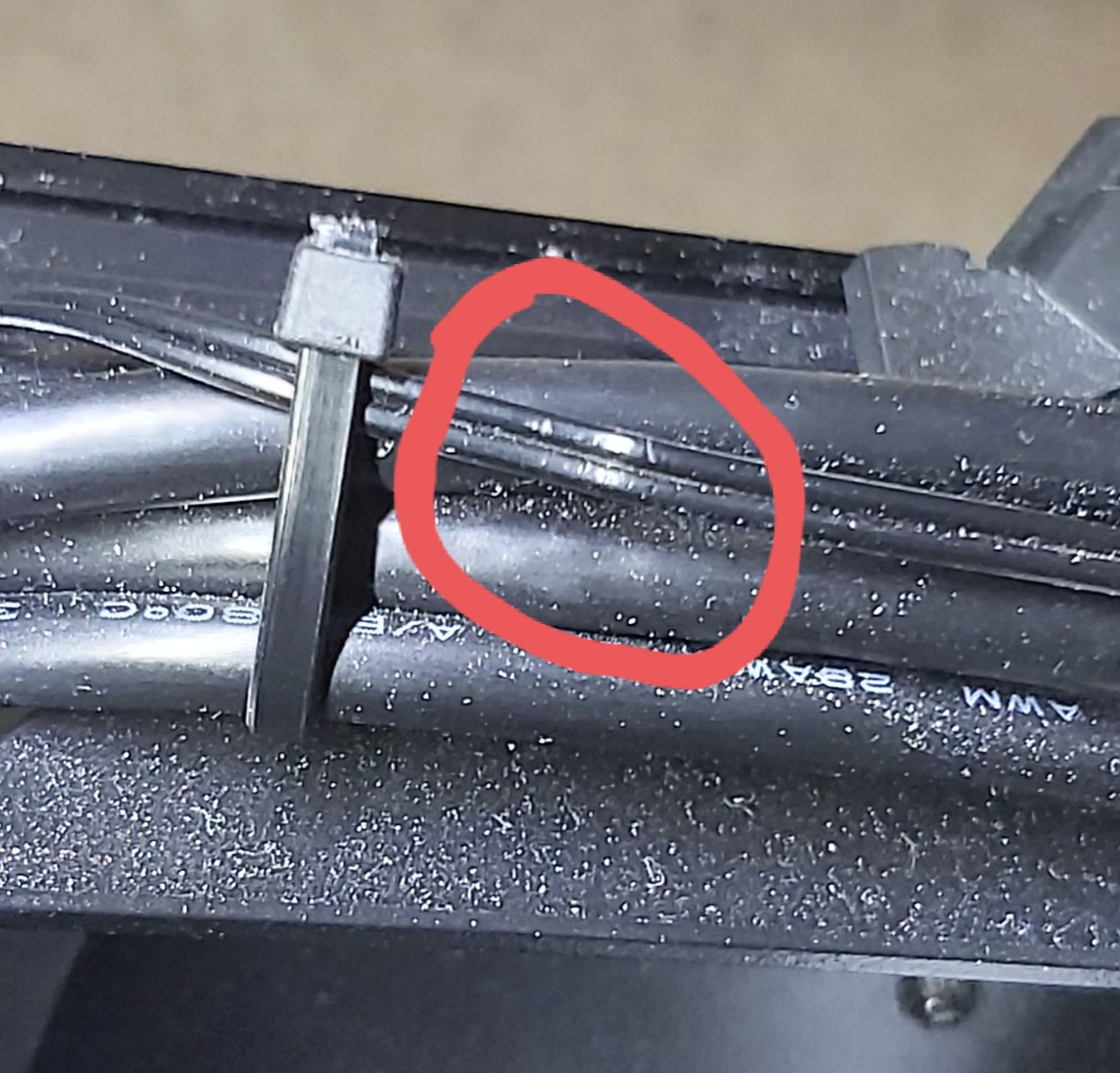

Hallo ich habe gestern versehentlich das Kabel vom Reset Schalter am Gehäuse zwischen die Seitenteile geklemmt
Kann da im Nachhinein etwas passieren wie Kurzschluss oder sowas?
Funktionieren tut alles noch
Habe mal ein Bild gemacht
Das helle kommt vom Blitz der Kamera also es kuckt kein Draht raus

Da passiert nichts , alles gut
Reaktionen: Gimli2k und SuperTuesday
Wenn der Schalter jetzt funktioniert, dann bleibt das auch so.
Falls du künftig regelmäßig das Kabel hin und her biegst, ist das ggf. etwas anderes. Aber so sollte das ewig halten. Ist ja auch nur die Gummiummantelung leicht eingekerbt.
Reaktionen: SirKhan und Gimli2k
In dem Kabel sind nur 2 Leiter, die nen Kontakt brücken. Da läuft "kein" Strom drüber, wenn man ihn drückt.
Und für nen "Kurzen" müsste da schon viel mehr passieren. Dabei würde auch nur permanent der Resetschalter gedrückt werden, was ansich nicht das große Problem sein sollte. Aber das merkst du dann, weil dein PC nichts mehr macht^^

Hm dann kann ich das ignorieren? Habe es jetzt mit Kabelbinder fixiert damit es nicht mehr in den Spalt rutschen kann
Ständige Resets habe ich ja nicht ^^
Jap^^
Reaktionen: Gimli2k
