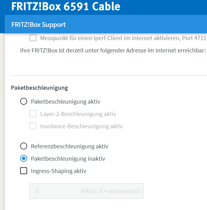

Nachdem ist nun mal wieder unendlich genervt war, habe ich mich auf die Suche begeben und bin endlich auf eine Ursache bzw. einen Lösungsansatz gestoßen: Die Hardware-Paketbeschleunigung bei der Fritzbox!
Ganz versteckt gibt es - unter vielen Unterpunkten - die Paketbeschleunigung.
Scheinbar gibt es mit dieser Funktion Probleme, so zumindest ältere Einträge bei Vodafone/Unitymedia.
Okay, also Lösung: Paketbeschleunigung ausschalten. Ist bestimmt unwichtig und ändert nicht viel an der Leitung. Kurz danach: Telefongespräche in guter Qualität und ohne Abbrüche möglich! Super! Alles gut!

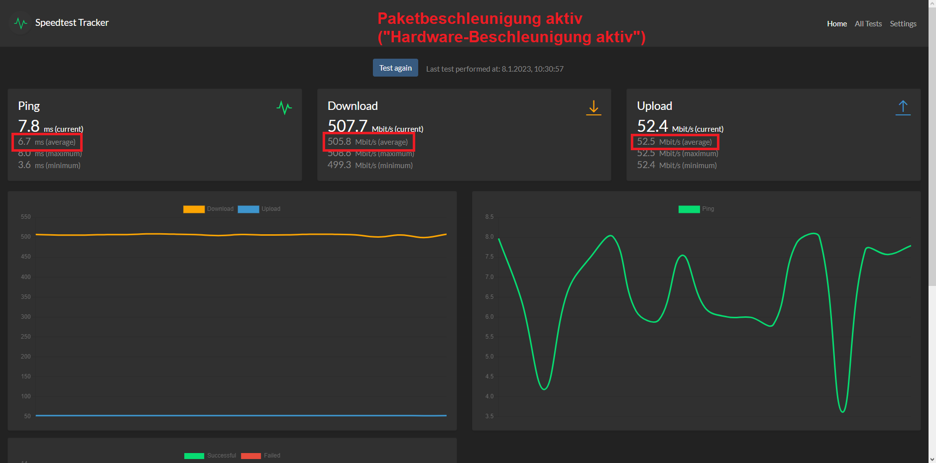

Um dies zu beobachten hält mein Homeserver die Leitung im Auge (mittels Docker-Container der einen Speedtest 1x pro Stunde durchführt):
Ergebnisse:
Paketbeschleunigung aktiviert: 505,8 Mbit DOWN, 52,5 MBit UP, 6,7ms PING

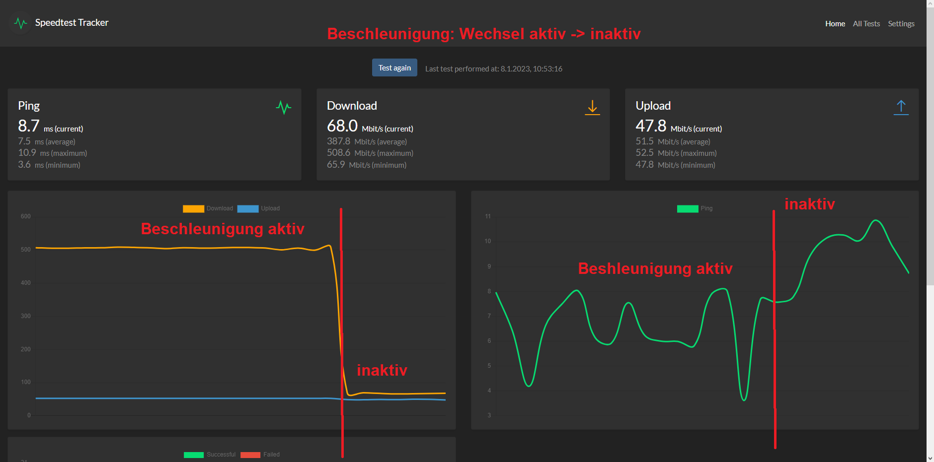

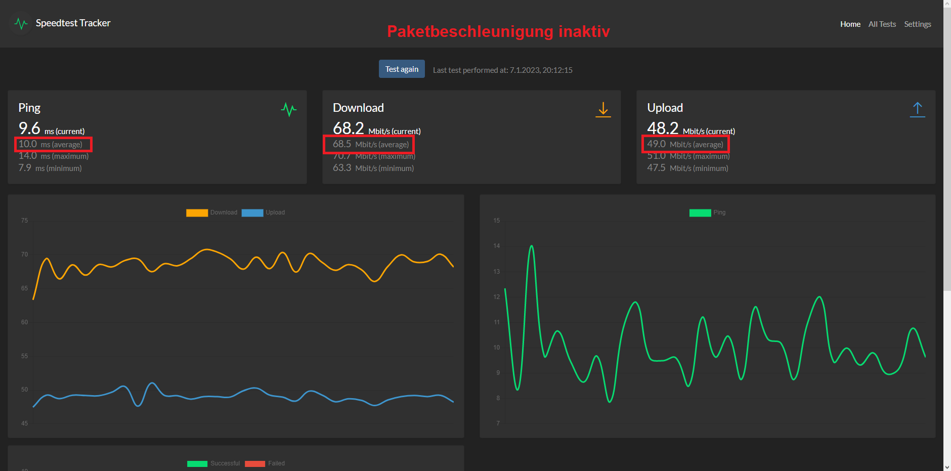

Paketbeschleunigung deaktiviert: 68,5 Mbit DOWN, 49 MBit UP, 10ms PING -> Oops!
Okay, vielleicht Zufall? Nochmal FritzBox neugestartet, Paketbeschleunigung aktivieren und dann deaktivieren. Ergebnis: Same!
