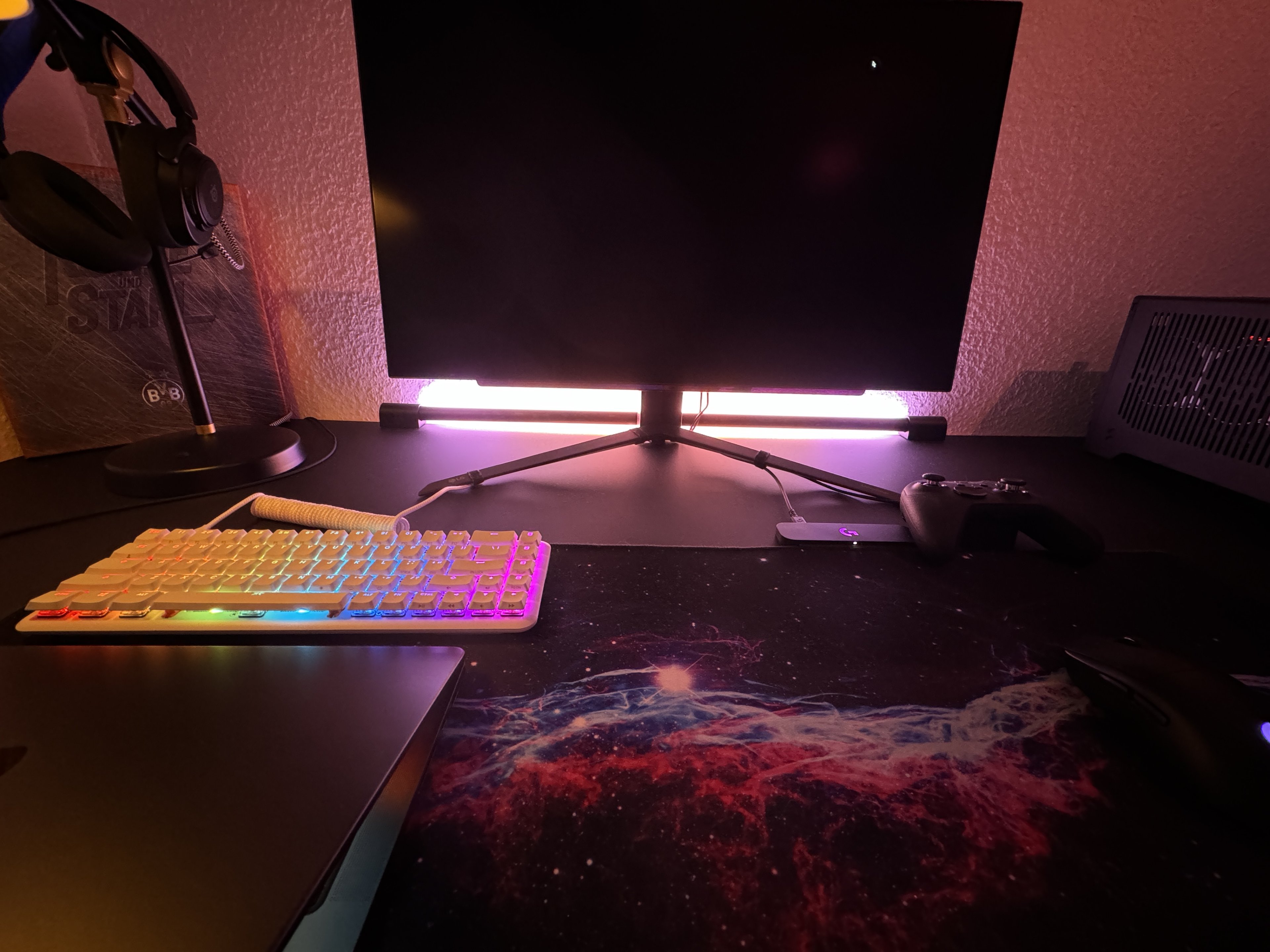

Hier mal ein Bild:
Ich bin für Tipps, Kritik und Anregung offen!

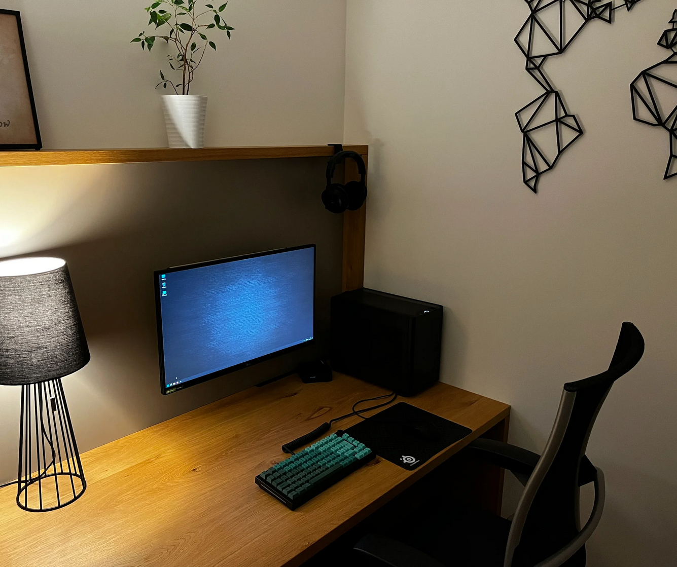

"Vorsatzschalung" an die Wand, daran alles aufhängen und dahinter sämtliche Kabel führen.
Von meinem Schreibtisch geht 1x Strom und 1x LAN ab (in einem weißen metallenem Kabelkanal, den man nicht sehen kann) und alles Andere ist hinter der Schalung (Steckerleiste, Monitor-Netzteil, AccessPoint etc.)
Auch die Station vom Headset ist direkt hinter die Schalung verkabelt. So ist nichts auf oder unter dem Tisch.
Monitor hängt ein einem Schwenkarm (Vogels).
Die Maus war eine Übergangslösung und ist inzwischen eine Wireless (Lamzu Atlantis OG V2 4K).
D.h. das einzige Kabel auf dem Tisch ist das gewinkelte Tastatur-Kabel (was ich aber optisch recht ansprechend finde... ansonsten gibt es dafür natürlich auch noch Lösungen; aber mir gefällt es so).
Auf dem Bild recht finster, aber man kann es wahrscheinlich erkennen.

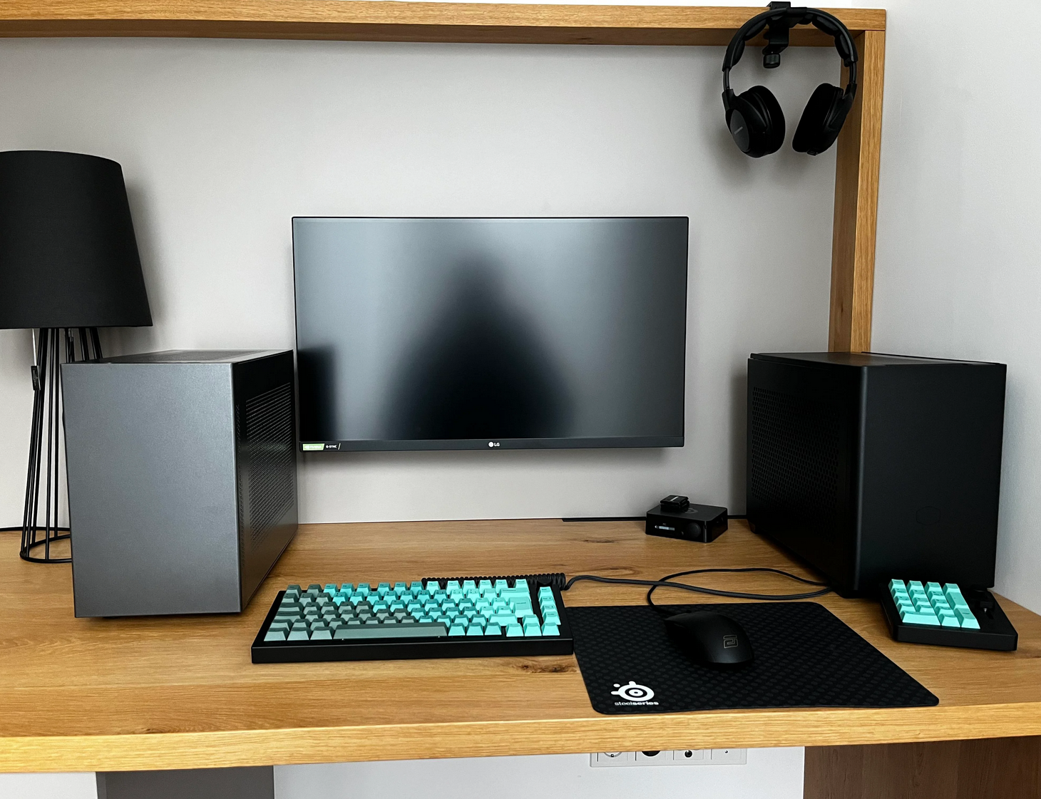

Hier wollte ich mal 2 Gehäuse vergleichen... es geht hier also eigentlich um etwas Anderes, aber man erkennt zumindest etwas:
Reaktionen: nato44, Yaice, Domski und 2 andere

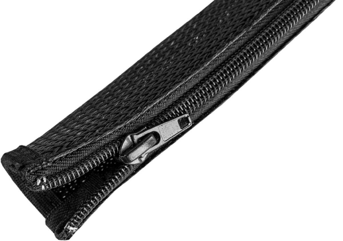

Wenn es unbedingt auf dem Tisch sein "muss" und oft die Hardware getauscht wird, würde ich dir Textilschlauch empfehlen. Den gibt es in allen möglichen Farben... entweder einfach nur zum Einrollen oder auch mit Klett-/Reissverschluss. (TexFlex wäre da ein namhafter Anbieter... die Stoff-Variante liegt irgendwo bei 4€/m)
Alles reinstopfen und schließen. Dann liegt am Tisch nur ein einziges sichtbares Teil... das ist deutlich ruhiger für's Auge. Geht natürlich auch gut hinter Monitoren usw. Die Kabel sind immer noch beweglich bzw. man kann auch mal ein Kabel nachziehen, ohne alles öffnen zu müssen.
Reaktionen: wrglsgrft

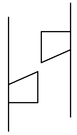

An der Wand hängen dicke angeschrägte Leisten (die oberseitig quasi zur Wand hin abfallen).
Das Gegenstück dazu ist auf der Innenseite der Vorsatzschaltung montiert.
Das sieht ungefähr so aus:
Das Teil hängt also nur an der Wand und ist selbst nicht direkt verschraubt... zusätzlich steht/ruht es auf dem Schreibtisch. Einfach anheben und nach vorne klappen (wenn kein MIthelfer in der Nähe ist, einfach mit einem Brett abstützten). Dann kann man dahinter rumwerken und danach hängt man den ganzen Kram einfach wieder an der Wand ein.
