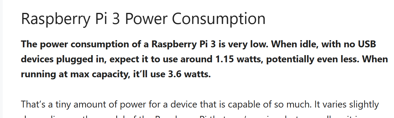

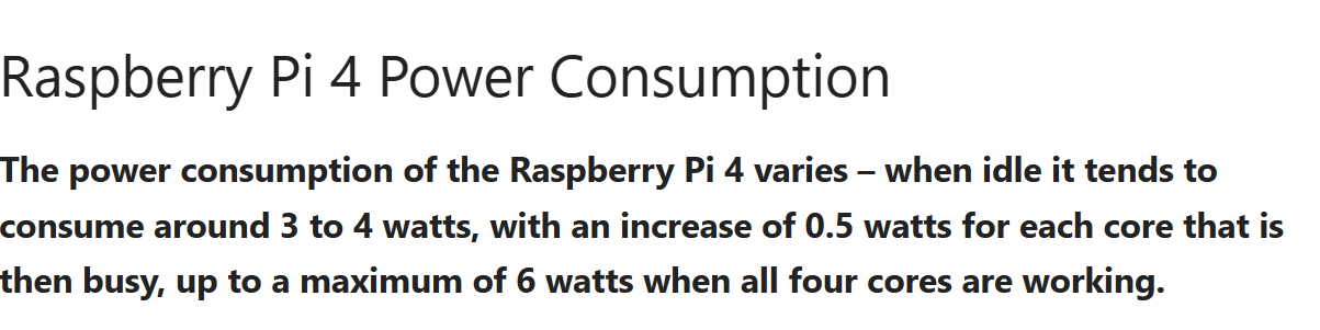

Mein Raspi 3 läuft seit 3 Jahren problemlos, aber wie ich jetzt nachgelesen habe, braucht der 4er wirklich deutlich mehr Power:
Während die Fritte die 3,6W des 3er abdecken kann (5Vx0,9A=4,5W), wird das beim 4er nicht mehr machbar sein.
War mir neu, dachte bisher 3 und 4 nehmen sich nicht so viel. Habe den Post oben deshalb angepasst.
