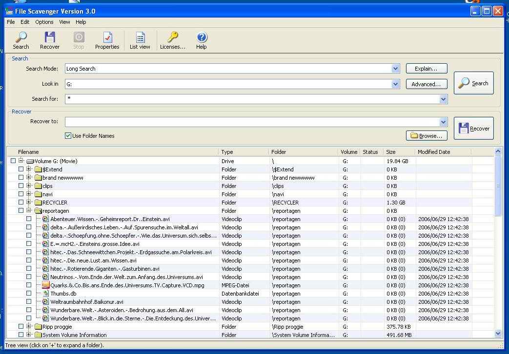

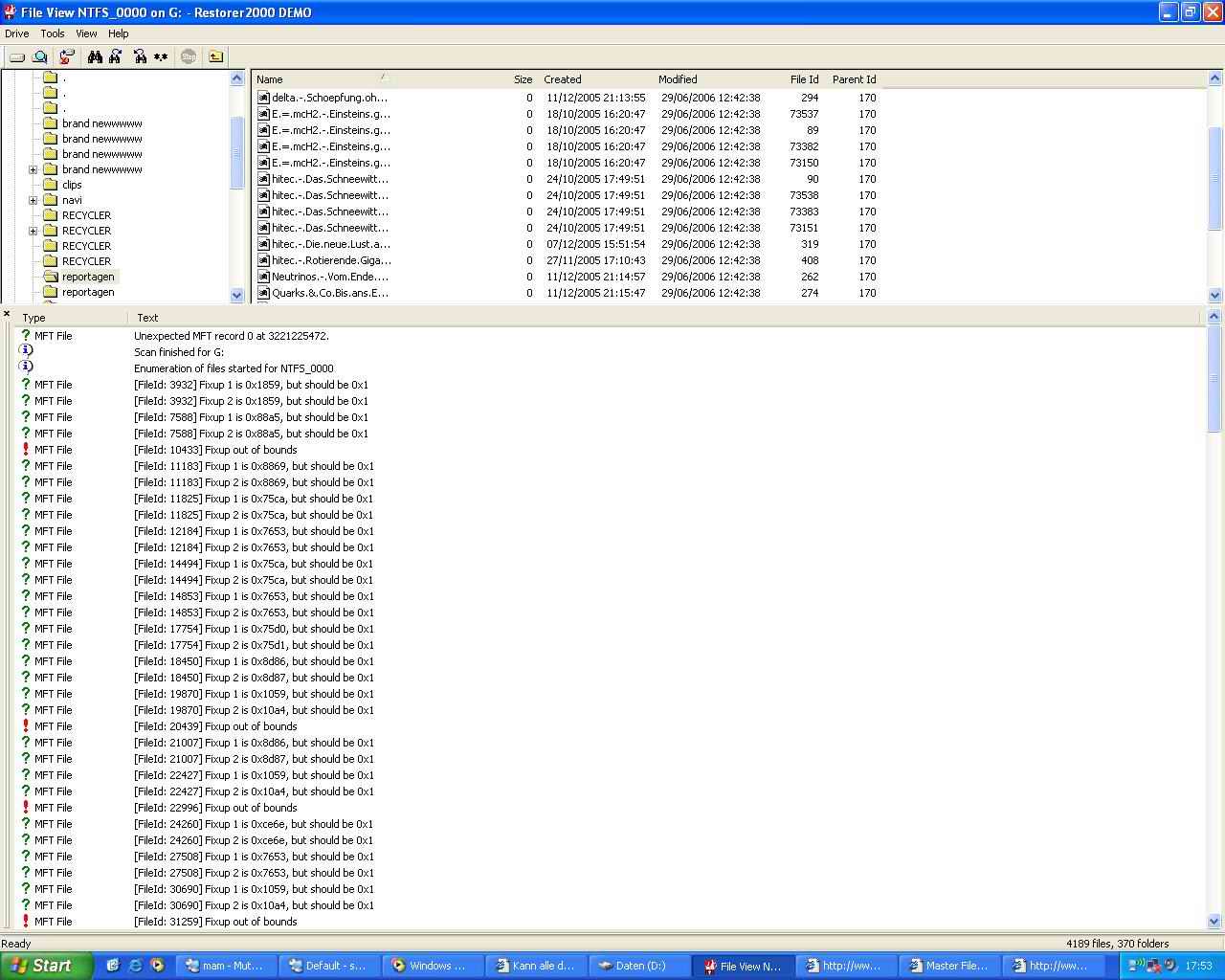

3. also es geht um die 2 HDD´s eine davon isch unwichtig und darum versuch ich mich zuerst an derre. weil bei beiden das gleiche problem isch. nun hab ich mit der demo den scan gemacht und wieder erkennt er zwar alle daten und die ganze ordnerstrucktur aber wie gesagt haben alle daten wieder 0 bytes... auf dem screenshot sieht man die unwichtige HDD also bitte nicht aufregen fals du meinst das ich nur en paar reportagen wiederherstellen will.

Fixup ist ein Wert in NTFS der automatisch korrigiert wird.
Ist daher normal und kein Problem.
Problem kann die Fehlermeldung Unexpected MFT Record sein.
Auch ein Problem was ich gesehen habe ist das Ordner doppelt vorhanden sind.
Ist normal nicht möglich und kann ein Fehler sein.
Bei Unexpected MFT Record konnte manchmal Scavenger (NTFS-Spezialist) noch einiges rausholen.
Versuche bitte auch damit einen Testscan.
Mache mal einen Dateisystemscan und einen langen scan.

Tja und schon wieder gehts mit dem selben fleiße an die selbe scheisse!!!
Sorry aber ich dreh gerade a weng durch...
also das gleiche bild wie bei den anderen tools .... zwar alle daten da aber mit 0 KB
es hat zwar en paar uralte files gefunden die intakt sind die brauch ich aber nicht.

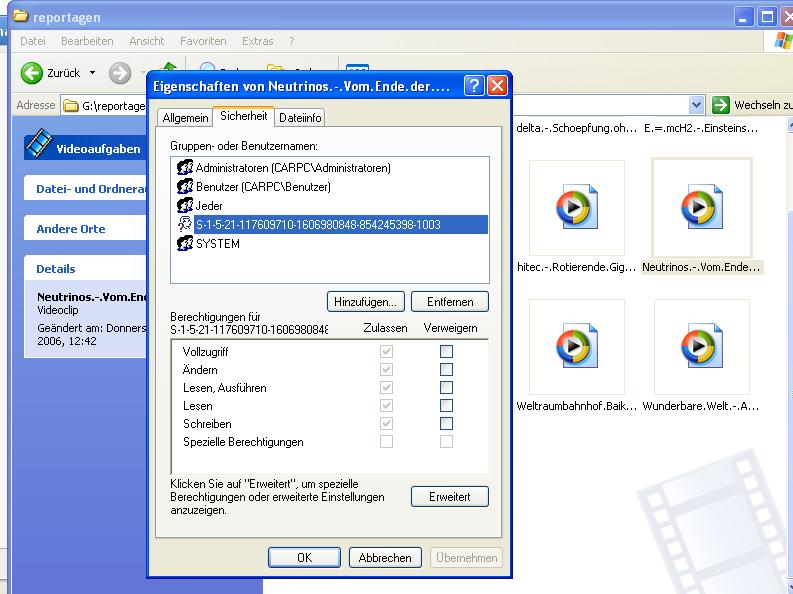

etwas merkwürdiges hab ich beobachtet als ich die file eigenschaften angesehen hab...
also wann die feil erstellt wurde und verändert steht alles drinn.
jedoch bei sicherheit unter gruppen oder benutzername steht ein komischer benutzer > bild

Dieser Benutzer ist eine SID (Security Identifier) wahrscheinlich aus einer anderen oder früheren Installation.
Prüfe es mal mit dem Link den ich dir gesetzt habe die Rechte zu übernehmen.
Speziell auch die Option bei Container anschauen.
Kann sicherlich sowas auch verursachen.
Versuche auch die Option mit container die Rechte zu übernehmen.
Teile es mal mit.
