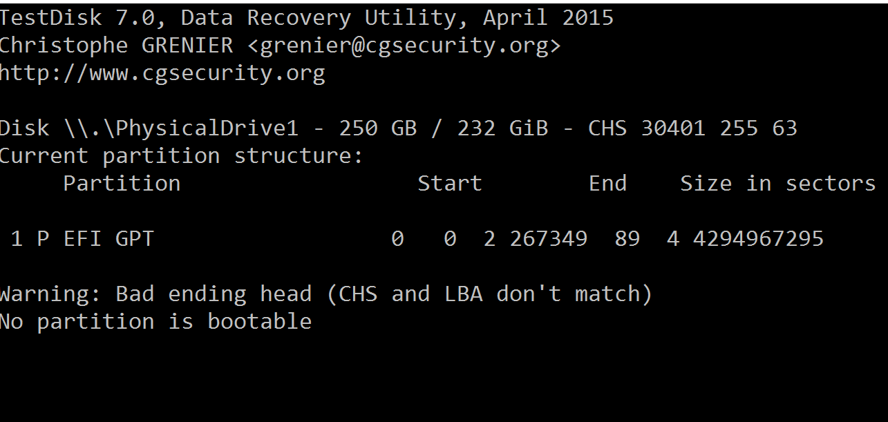

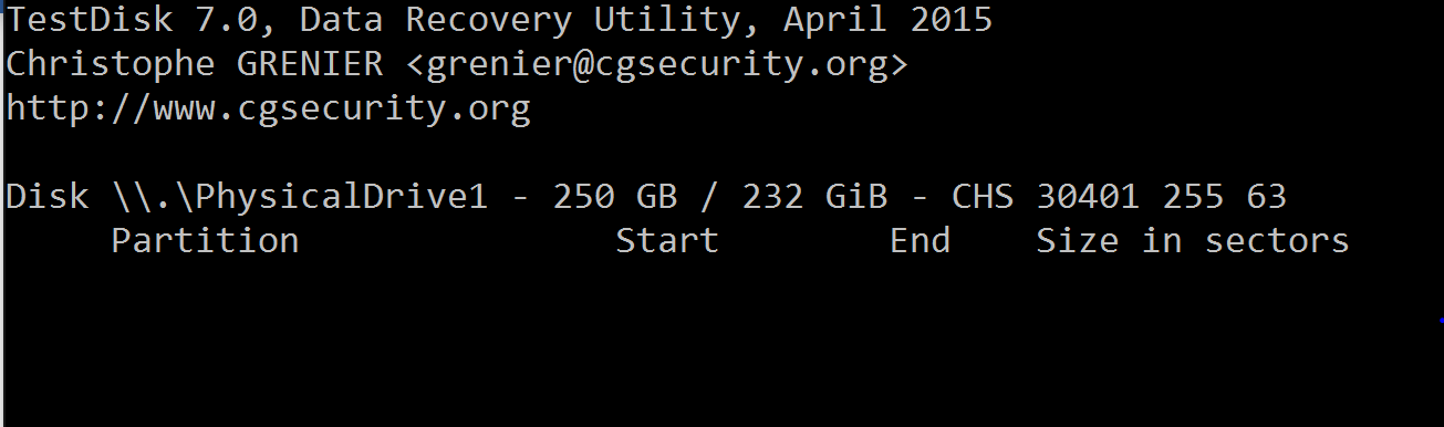

Ich hab einen Sony VAIO Laptop VGN-AR51SU bei dem die Videokarte ausgestiegen ist, das Betriebssystem (vermutlich Windows Vista) aber noch einwandfrei gelaufen ist. Grundsätzlich ist es egal wenn die Anzeige nicht mehr läuft, denn ich brauche lediglich die Daten auf den Harddisks. So bin ich nachdem ich mit einem externen Bildschirm kein Bild gekriegt habe auf die Idee gekommen die Harddisks auszubauen. Der Laptop hat zwei Harddisks von Fujitsu Typ MHX2250BT in der Grösse von je 250 GB.
Was ich schon versucht habe:
- HDs ausgebaut und in eine Icybox IB-273StU3-B eingebaut
- Icybox an meinen neueren Sony VAIO VPC-F1 angeschlossen (Windows 8.1)
- Testdisk V7.1 WIP auf beiden Platten so wie hier im Forum geschrieben ausprobiert, ohne Erfolg (hatte nach der Analyse einen Write gemacht, danach die HDs wieder in den ursprünglichen Rechner eingebaut, wo dann Windows nicht mehr startete)
- Icybox an meinen neuen Rechner Dell XPS13 angeschlossen (Windows 10)

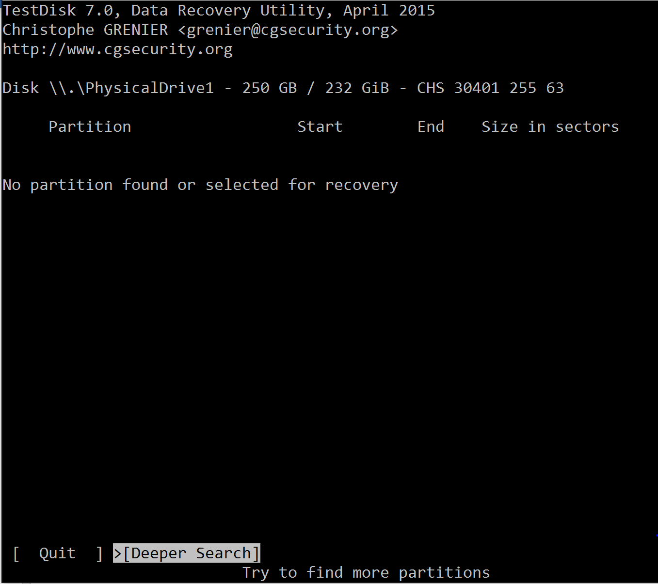

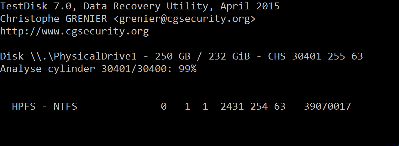

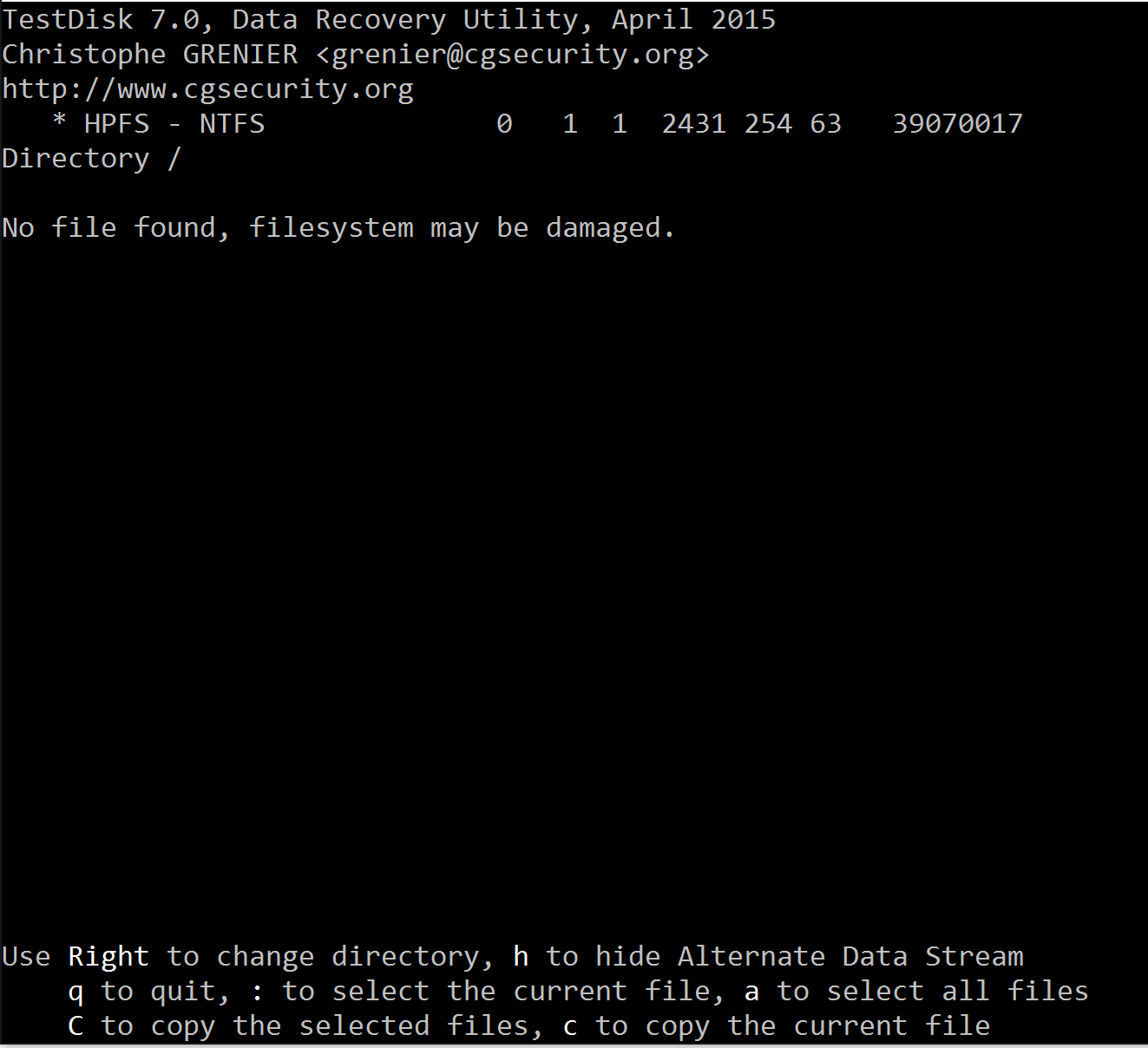

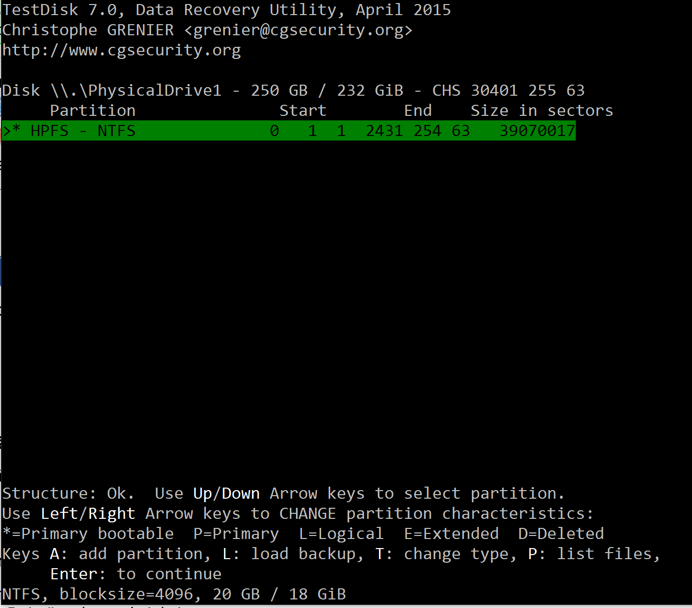

- Testdisk V7 auf beiden Platten ausgeführt so wie hier im Forum beschrieben, ohne Erfolg
Stand:

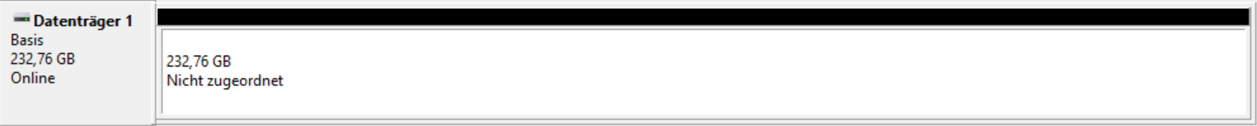

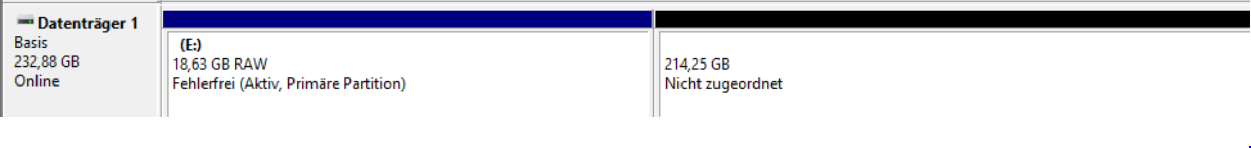

Ich kann bei keiner der Platten auf die dort befindlichen Dateien zugreifen. Hat jemand von euch eine Idee, wie ich es schaffe die Dateien von der Platte zu kriegen und irgendwo anders abzulegen?
Anbei Screenshots, wie die Platten in der Datenträgerverwaltung von Windows 10 angezeigt werden und was Testdisk dazu meint.
Gruss Danillo
