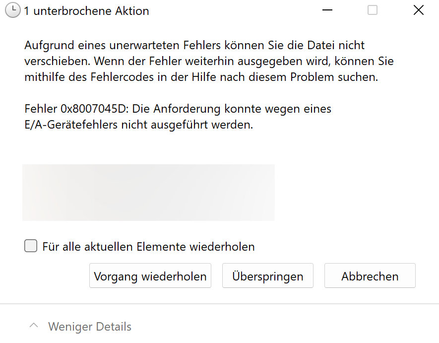

Bsp.: beim Kopieren einer einzelnen Datei kommt die anhängende Fehlermeldung.

Daten aus dem Backup holen, Platte ersetzen, weitermachen.

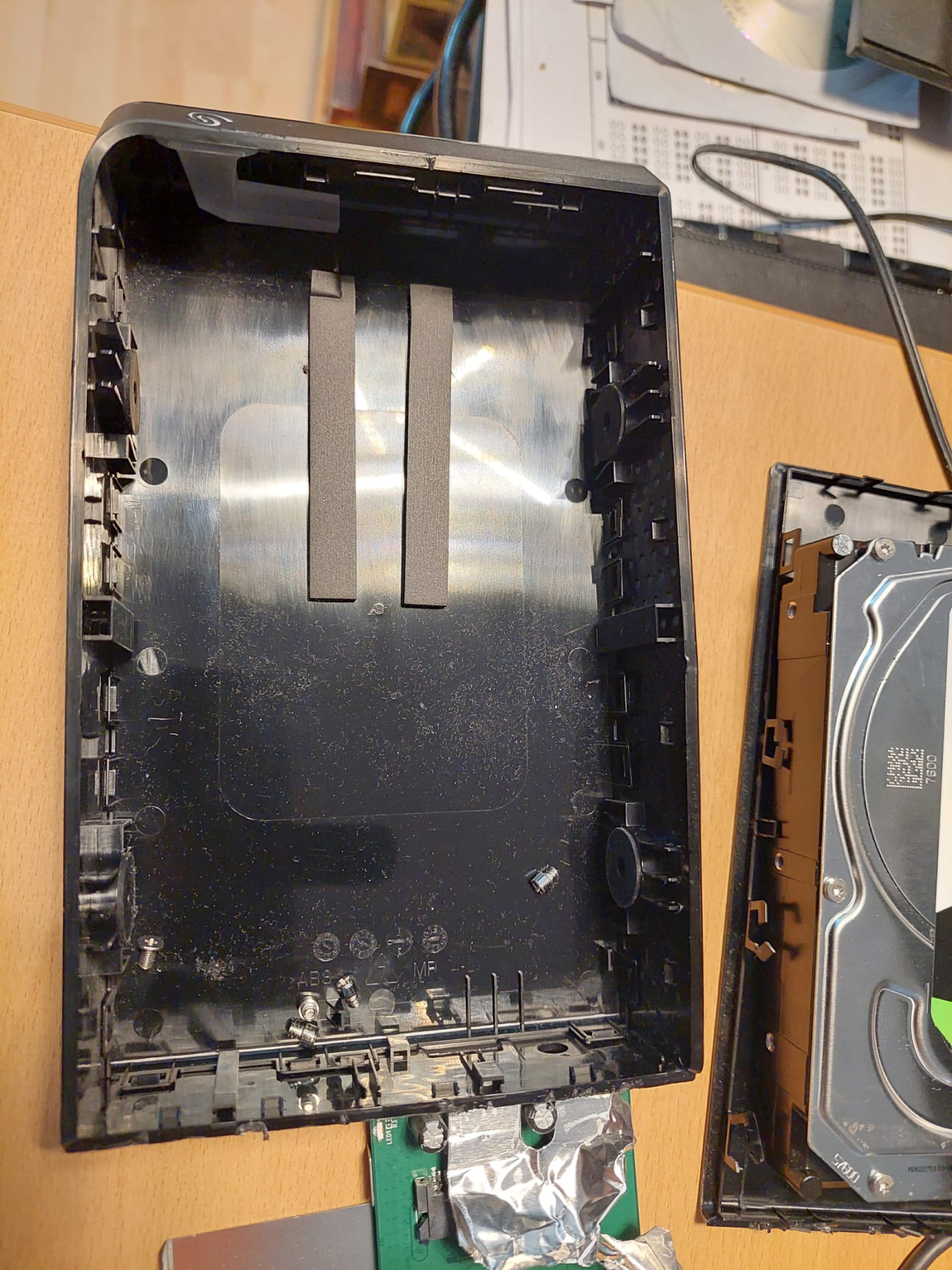

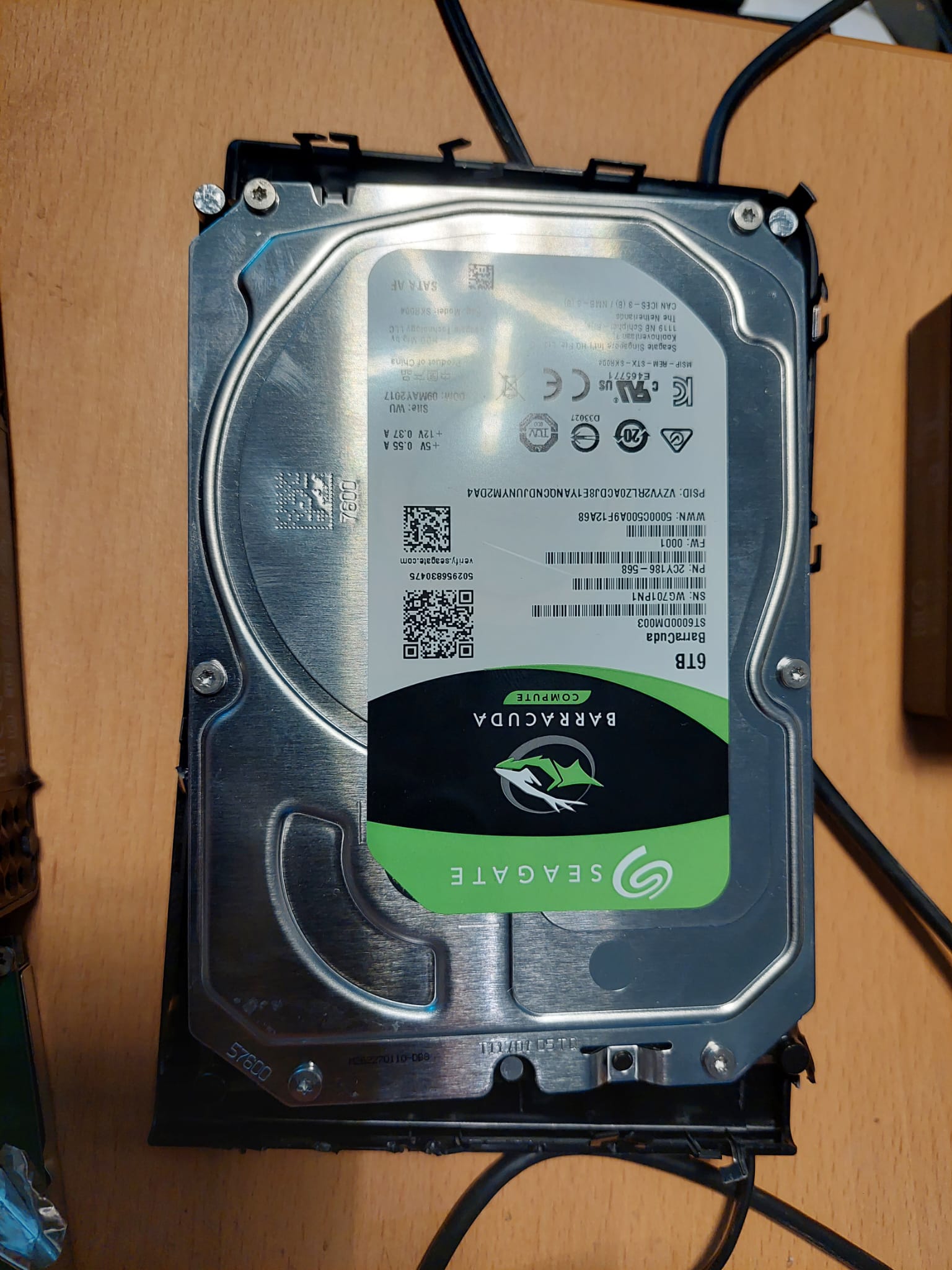

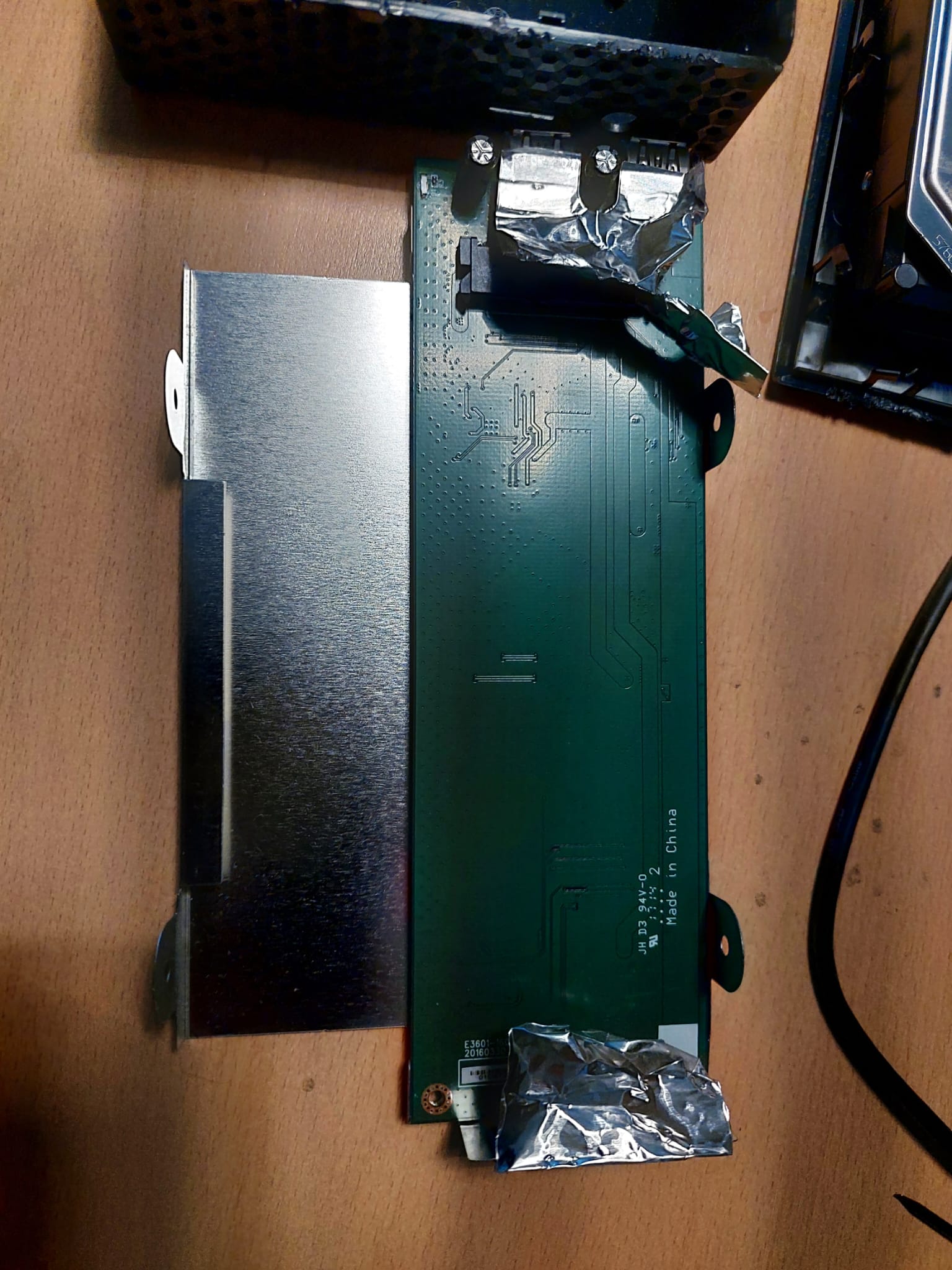

Wenn ich das bei den YT-Videos richtig sehe, ist ja eigentlich nur die USB/SATA-Blende zu entfernen, dann liegen die SATA-Anschlüsse frei und ich kann zum Testen, ja da erstmal nur die Kabel vom Board/NT frei dranklemmen. Dann spar ich das muehsame "rausbrechen"^^.
So, ausgebaut und "locker" angeschlossen, wird direkt erkannt und einiges kann ich auch wieder auswählen (kopiere gerade). Natürlich ist aber der wertvolle FOTO-Ordner weiterhin nicht anklickbar, also wird da die Platte hardware-seitig hinueber sein?!
Auf jeden Fall war wohl die USB-Platine auch wrecke? Denn jetzt geht ja mehr, wie vorher.
Und das Teil war wohl doch älter, denn es liess sich keineswegs so auseinandernehmen, wie in den Videos, lol. Kein gesteckter USB-Adapter....alles verklebt und verschraubt....anhängend die "Reste" für Neugierige^^.

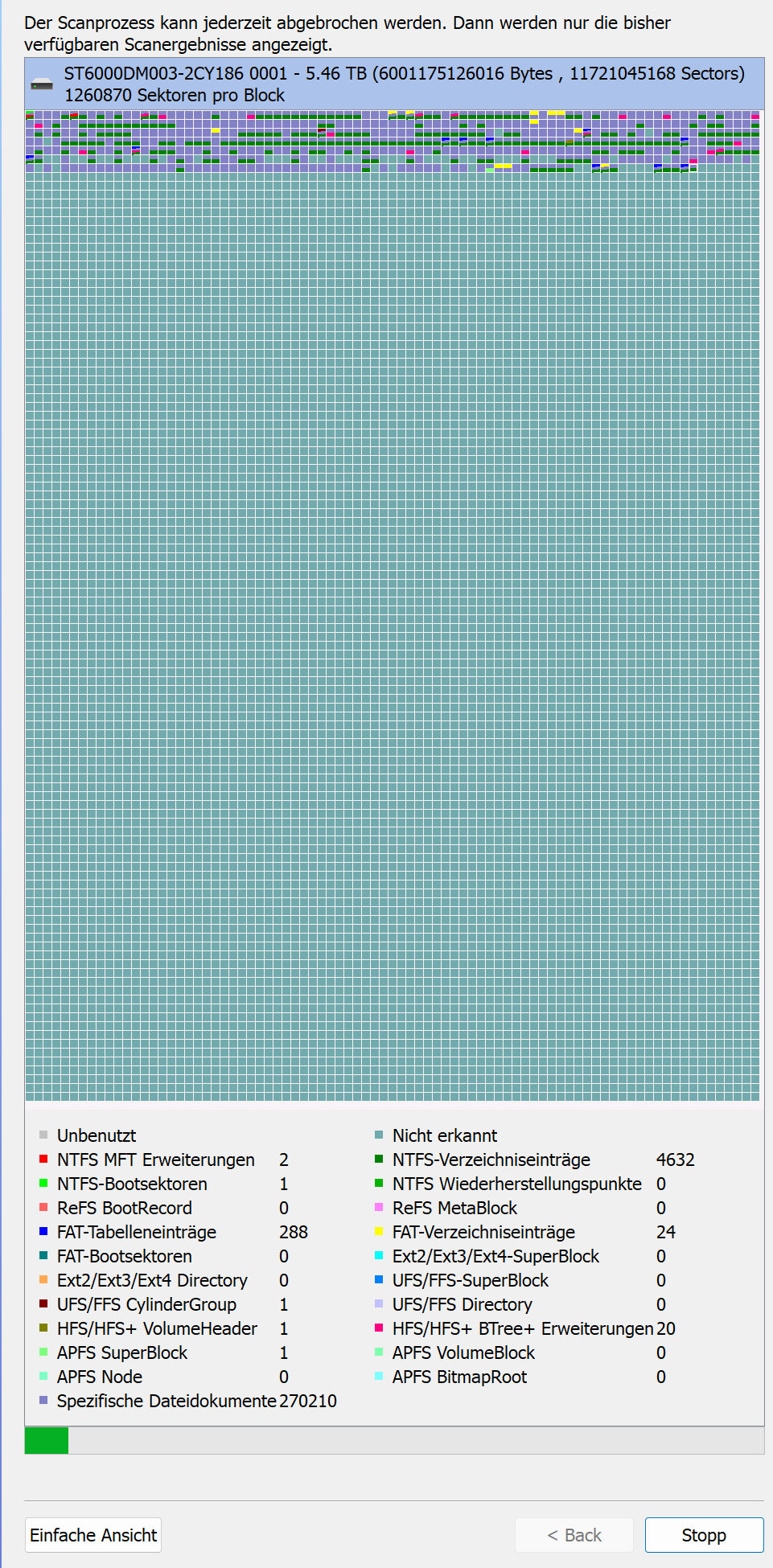

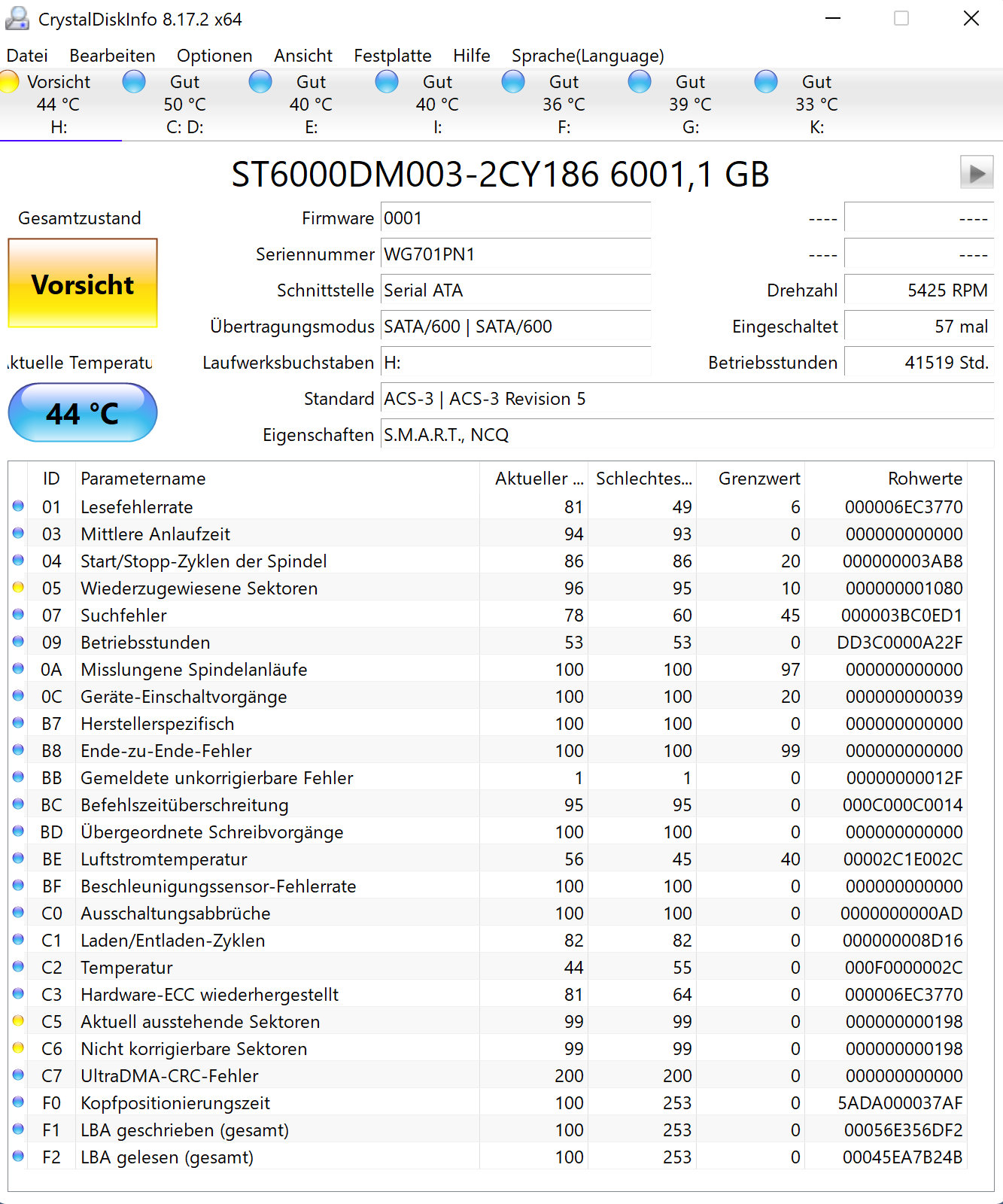

edit: hossa, 41k Stunden....
edit2: lasse gerad den restorer (Demo) drüberlaufen

Die Platte ist wohl ununterbrochen (sinnlos) mitgelaufen bei den Stunden vs. Einschaltvorgängen. War bestimmt nicht förderlich.
