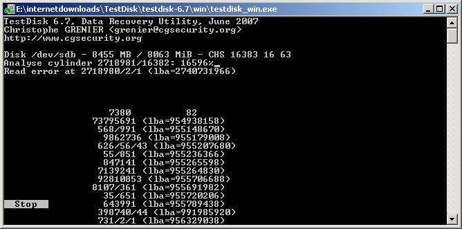

Hallo Fiona!
Ich lasse nun mit TestDisk eine analyse durchlaufen (das dauert ja ewig)!
Zuvor habe ich die disk geometry so abgeändert wie sie auf der FB stehen.
(Erkann wurde die FB von TeskDisk vor der geometryabänderung mit 2199 GB!!)
Nach der geometryänderung hat die FB eine Größe von 8455 MB. Haben sollte sie 40 GB. (siehe Screenshot)
Fiona - was sollte ich deiner Meinung nach tun.
Kannst du mir eine Anleitung geben - was für Screenshots prauchst du?
Bitte hilf mir
Schöne Grüße
Harry

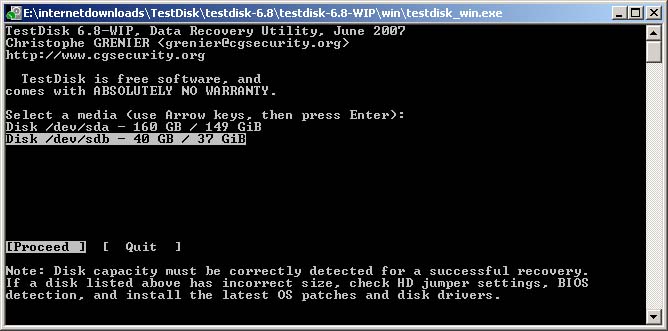

Schaue mal ob die in Testdisk jetzt erkannt und angezeigt wird.
Lade dir mal Testdisk Version 6.8 beta für Windows.
Link dazu gibt es hier;
https://www.computerbase.de/downloads/systemtools/festplatten/testdisk/
Starte Testdisk bestätige bei dem Log-Datei-Screen mit Enter, wähle deine betroffene Festplatte aus und bestätige mit Enter, bestätige bei Partition Table Typ Intel, bestätige bei Analyse mit Enter und setze mir einen Screenshot.
Markiere mal die betroffenen Partitionen und drücke p auf der Tastatur ob deine Daten angezeigt werden oder eine Fehlermeldung.
Zurück kommst du mit q drücken.
Wenn keine Partition mit Daten gefunden wurde;
Bestätige bei Proceed und setze mir auch einen Screenshot.
Bestätige weiter bis du zum Menü kommst wo unten steht [Quit] [Search] [Write] und gehe mit dem Pfeil auf [Search] (tiefere Suche) und lasse es laufen.
Setze mir auch einen Screenshot.
Die betroffene Partition sollte wenn du den Screen machst markiert sein.
Viele Grüße
Fiona

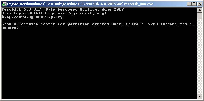

Hallo Fiona!
Nach dem Punkt "Proceed" frägt das Programm "...search for Partition created under Vista".
Was soll ich da machen (Ja oder Nein)?
Danke inzwischen für deine Hilfe
Schönen Gruß
Harry

habe nun mal bei der Frage "...search for Partition created under Vista" auf Y gestellt.
Scheinbar tut sich jetzt gar nichts mehr ??:freak:
lg
harry
PS. Ich wart mal ne zeit ab
Da Vista-Partitionen an Mega Byte Grenzen ausgerichtet sind, dauert der scan ein wenig länger.
Wenn mit Vista nicht partitioniert wurde, kann mit n bestätigt werden.
Viele Grüße
Fiona

Hallo Fiona!
Es scheint zu funktionieren!!!!!!!!
Auf einmal werden die Laufwerke wieder im Arbeitsplatz angezeigt und ich kann die Daten 1:1 auf eine anderss kopieren.
DU BIST SUPER!!!:D:D:D
VIELEN LIEBEN DANK
Schöne Grüße Harry
