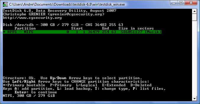

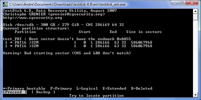

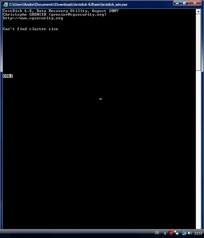

nachdem ich schon einwenig im Forum gestöbert und gesucht habe, poste ich nun doch einmal mein Problem. Wie viele andere hier auch, habe ich das Problem das meine externe Festplatte von Windows (Vista) nur noch als unformatiert erkannt wird. Die Platte ist eine Seagate Barracuda 7200.8 mit 300 GB.
Ich hab schon einmal Versucht mit Testdisk mehr heraus zu bekommen, allerdings fehlt mir ein wenig das Fachwissen dafür.
Ich poste deshalb einfach mal zwei Printscreens. Einmal ein Bild von der Analyse und ein Bild nachdem ich "Rebuilt BS" durchgeführt hatte.
Wäre klasse, wenn mir jemand weiterhelfen könnte. Danke! :)
Bei dir stimmt wahrscheinlich die Geometrie deiner Festplatte nicht.
Korrigiere es mal nach dem häufigsten Standard und schaue ob die Partitionen dann gefunden werden.
Starte Testdisk, bestätige bei Log-Datei erstellen mit Enter, wähle deine Festplatte und bestätige mit Enter.
Bestätige auch bei Partition Table Typ Intel mit Enter.
Gehe jetzt auf das Menü Geometry.
Gehe dort auf Heads.
Gib dort 255 ein und bestätige mit Enter.
Gehe dann auf Sectors, gebe dort 63 ein und bestätige mit Enter.
Lasse SectorSize und den Rest in Ruhe.
Bestätige dann mit OK zum verlassen von Geometry.
Du darfst dann Testdisk nicht beenden da du dann die Einstellungen verlierst.
Gehe dann mit dem Pfeil auf Analyse bestätige mit Enter und setze mir einen Screenshot.
Bestätige bei Proceed und setze mir auch einen Screenshot.
Du kannst da auch mal die Partitionen wenn die gefunden werden markieren, die Taste p drücken und schauen ob du deine Daten siehst.
Zurück kommst du mit q drücken.
Wenn keine Partition gefunden wurde;
Bestätige weiter bis du zum Menü kommst wo unten steht [Quit] [Search] [Write] und gehe mit dem Pfeil auf [Search] (tiefere Suche) und lasse es laufen.
Setze mir einen Screenshot
Viele Grüße
Fiona

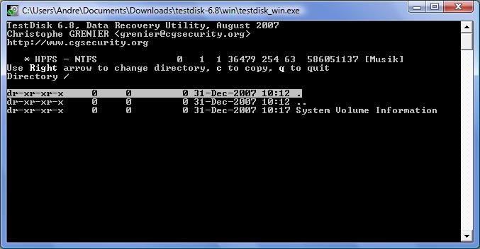

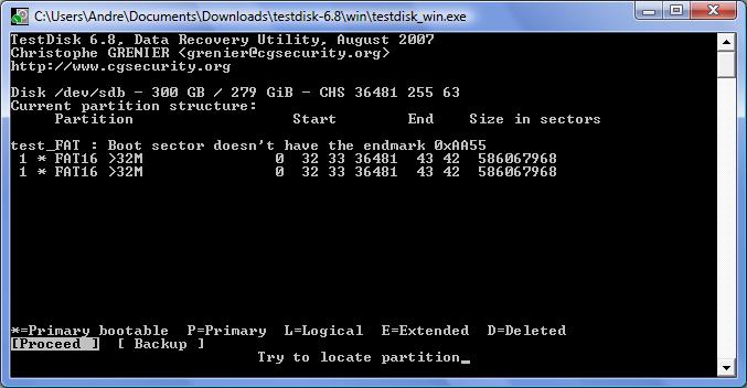

Hi, das geht ja super schnell! Vielen Dank :).
ich habe mal Sreens von der Analyse, dem Proceed und der Ansicht, wenn meine Daten angezeigt werden sollten gemacht.
Die Partition ist leer!
Bestätige mal an deinem Screen an dem deine Partition grün angezeigt wird, mit der Eingabetaste und gehe auf Search!
Lasse die laufen und setze mir hinterher einen Screen vom Ergebnis.
Viele Grüße
Fiona

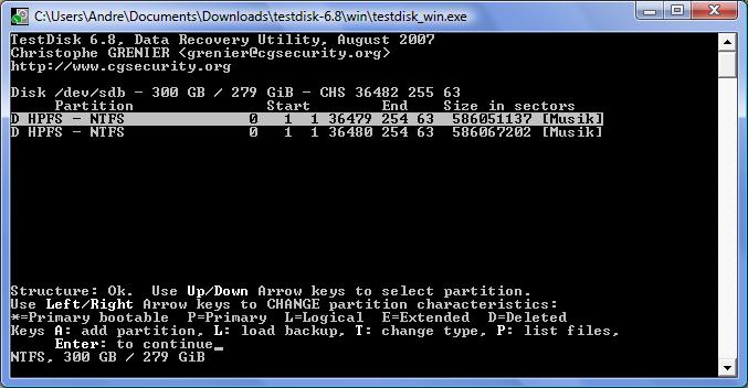

So, hab mal alles durchlaufen lassen, hier das Ergebnis.
Markiere mal die zweite Partition und drücke p ob du deine Daten oder eine Fehlermeldung siehst.
Teile es mit.

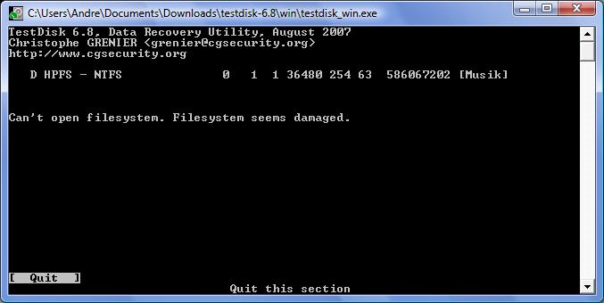

Hi Fiona,
hat etwas gedauert, aber hier mein Ergebnis.
Es kommt leider eine Fehlermeldung!
"Can't open filesystem. Filesystem seems damaged."
Sieht so aus, das das Dateisystem beschädigt ist.
