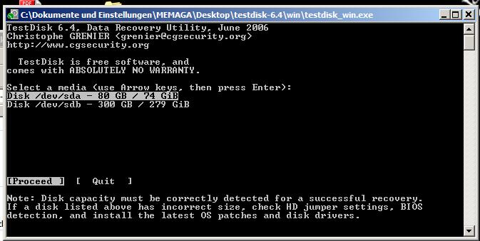

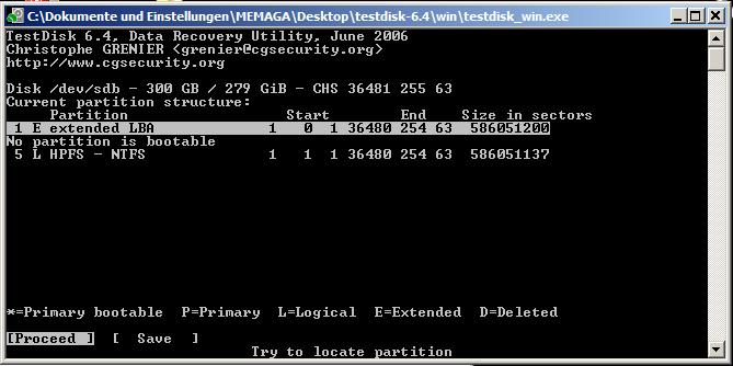

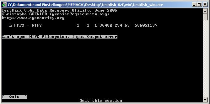

ich habe folgendes problem: ich kann plötzlich nicht mehr auf meine interne
300 GB Festplatte | ST3300631A | zugreifen.
habe dies schon einmal gepostet, leider aber keine antwort erhalten. ist irgenwas falsch formuliert? bein letzten mal habe ich sofort und erfolgreich hilfe von FIONA bekommen.

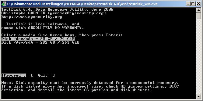

meine festplatte wird zwar als lokaler datenträger erkannt, ich kann wie gesagt nur nicht darauf zugreifen. inzwische ist sie auch launisch und erscheint mal und auch mal wieder nicht.
komisch ist das dann in testdisk immer eine andere festlattengröße angezeigt wird?? siehe letztes bild!
wenn sie erscheint ist die meldung:
die datei oder das verzeichnis ist beschadigt oder nicht lesbar
die daten sind enorm wichtig, wer kann mir da helfen?
1000 dank im vorraus!!!
hier die testdisk-bilder____________ | start | analyse | resultat | deeper search | (p) list | andere größe |

Testdisk zeigt bei dir keinen Fehler an.
Sieht daher leider nach ein Problem mit dem Dateisystem aus.
Sicherer Fall wäre somit leider Datenrettungssoftware
Das sich die Größe der Festplatte ändert, ist sicher nicht normal.
Samsung hatte öfters Probleme.
Infos dazu auchmal in diesem Thread;
https://www.computerbase.de/forum/threads/300gb-samsung-falsche-groesse-und-partitionen-weg.236962/
Überprüfe daher auchmal dein Kabel, das Bios usw..
Vielleicht auchmal mit dem Diagnosetoll Hutil die Festplatte testen und nicht stressen.
Vielleicht hilfts und du könntest hinterher mit Testdisk eine Diagnose machen ob die Daten dann richtig angezeigt werden.

Ergänzung: Irgendwie fehlt mir der Hinweis auf ein Betriebssytem und das Patch-Level. - Festplatten jenseits 128 GiB benötigen 48-Bit-LBA und zwar an 2 Stellen:
1. MoBo muss es können
2. Betriebssystem muss es können
ad 1) Da TestDisk die Geometrie aus dem MBR (letzte 64 Byte) liest, sollte dieser nicht (per BIOS) gesperrt sein, wenn man die Platte per BIOS erkennen lässt. - Hilfreich könnte auch ein BIOS-Update sein, immerhin geben MoBo-Hersteller nicht volle 48 Bit zur Verwendung an das Betriebssystem weiter. - Und natürlich kann man in dieser PartitionsTabelle auch GeometrieDaten abspeichern, die mit der Platte nicht übereinstimmen, aber "prima" mit TestDisk ausgelesen werden können (-> Diskrepanz im letzten Bild)... - Und natürlich kann man an den GeometrieDaten rumfrickeln und zwischendurch weiterhin "wichtigen Daten" abspeichern (geht nicht gut + leuchtet wohl ein).
ad 2) Im Fall Win2000 braucht es SP3 + den RegistryPatch EnableBigLBA und im Fall XP braucht es SP1. Für Win98 ist ein experimentelles 48-Bit-LBA verfügbar [1]. - Welches System hier Verwendung findet, konnte ich nicht erkennen...

Normal hätte ich die Infos nicht gebraucht, da ich die Größe usw. bereits bei deinen Screens gesehen habe.
Kritisch ist bei dir die Fehlermeldung "Can't open NTFS file system, I/O Error.
Die Partition sieht in deiner Partitionstabelle gut aus und auch der Bootsektor stimmt.
Daher gibt es mit Testdisk einfach nichts zu reparieren.
Versuche vielleicht mal in Testdisk die Version 6.6 beta ob es deine Dateien mit p drücken anzeigt.
Hat bessere NTFS-Unterstützung und kann sogar Dateien kopieren wenn die angezeigt werden.
Daher die sichere Empfehlung an Datenrettungssoftware.
