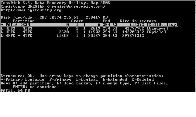

Hallo Fiona!

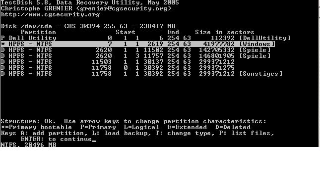

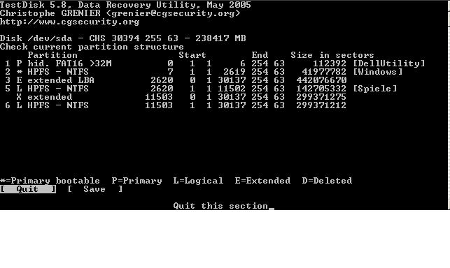

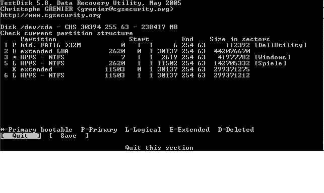

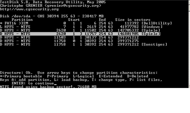

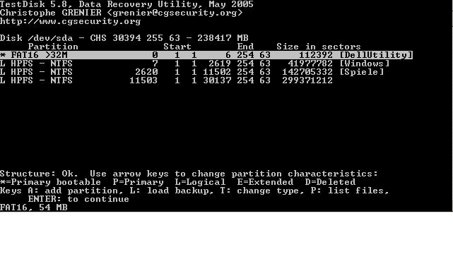

Hier die 3 Screenshots wie du es wolltest.
Jetzt zu der letzten Zeile nach "Search":
FAT16, 54 MB
NTFS, 20496 MB
NTFS, 69680 MB
NTFS found using backup sector!, 71680 MB
NTFS, 146177 MB
NTFS, 146177 MB
NTFS, 146177 MB

Lasse es mal mit ausprobieren.
Ändere mal in Testdisk jetzt überhaupt nichts mehr!
Teile mal Betriebssystem und Servicepack mit.
Ich kann bei dir nur Step by Step eins nach den anderen wiederherstellen.
Kannst du von deiner Windows Partition zumindest ein Image (Backup) machen?
Die Windows Partition wird im Moment von der Geometrie als logisches Laufwerk angezeigt.
Die müßtest du in Partition Magic in eine primäre zurückkonvertieren und als Aktiv setzen.
Testdisk hat darauf keinen Einfluß.

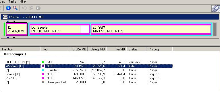

PM zeigt bei mir aber dass C: (Windows) Prmär und Aktiv ist. Ich mache sicherheitshalber heute nochmal dieselben Screenshots wie gestern. Ich denke ich könnte genug Platz auf D; (Spiele) machen um die WIndows Partition zu speichern . Ich habe zum Glück Norton Ghost drauf. Bist du sicher dass Windows logisch ist? Wenn ich das erste Bild von gestern anschaue steht dass ex Primary Bootable ist. Dell Utilities ist Primary hidden. Ich boote immer von C: Windows.

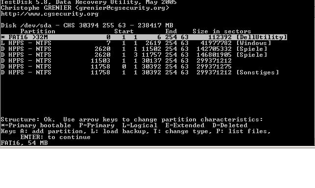

Die Bilder von Testdisk sind fast identisch. Im 1 Bild ist die Reihenfolge anders. Warum ist im 3 Bild von Testdisk (also nach der langen Analyse) die Partition Spiele doppelt. Ist es normal? Beim 2 Spiele Partition hat er ja Fehler gefunden.

Die Windows-Partition hat eine verkehrte Geometrie.
Hatte ich dir schon mitgeteilt.
Wenn es jetzt im Moment funktioniert lassen wir es so.
Das du die Dateien ntldr und ntdetect.com nicht siehst, liegt wahrscheinlich daran, das bei dir im Explorer / Extras / Ordneroptionen / Ansicht bei Geschützte Systemdateien ausblenden (empfohlen) der Haken gesetzt ist.
Kannst du dir später überlegen.

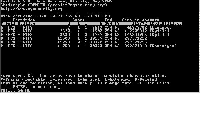

Weiter mit Testdisk und Diagnose.
Ich gehe jetzt nach deinem Screen nach Search aus.
Markiere die Partition Dell Utiltiy.

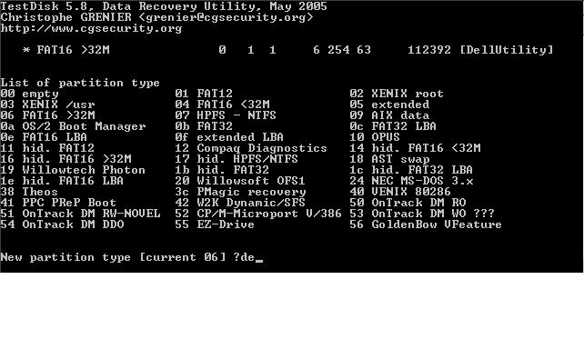

Drücke dort einfach den Buchstaben T (T heißt Type und bedeutet das Dateisystem).
Wenn das Menü Type erscheint, gehe mit dem Pfeil auf [Quit].
Bestätige mit Enter.
Jetzt siehst du die Abfrage;
New partition type [current Fat16 >32M] ?
Kann auch sein das hidden Fat erscheint?
Hinter dem Fragezeichen siehst du einen blinkenden Cursor.
Gib dort de für Dell Utility ein.
Setze dann die Partition Dell Utility mit dem Links und Rechtspfeil auf P für primär.
Markiere dann deine Windows-Partition.
Diese wird unter Testdisk im Moment anhand der verkehrten Geometrie als L für logisches Laufwerk erkannt.
Versuche die mit dem Links und Rechtspfeil auf * (Stern) für primär aktiv (bootfähig) zu setzen.
Wenn es Probleme macht mitteilen.
Jetzt wird getestet welche Partition zugeordnet wird.

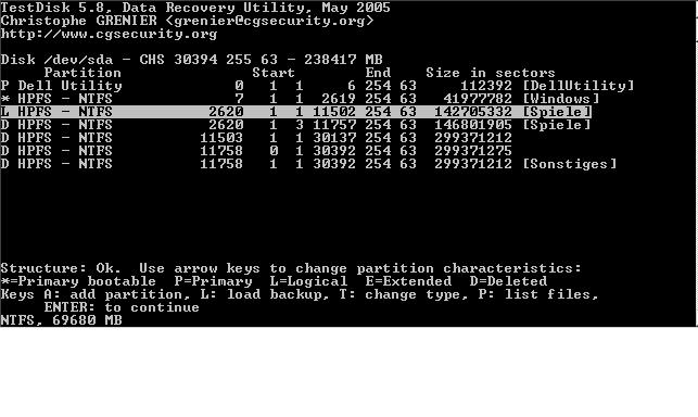

Markiere deine obere (von den zwei) Spielepartition.
Drücke p ob du deine Dateien siehst.
Zurück kommst du mit q drücken.
Teile es mit.
Setze die dann mit dem Links und Rechtspfeil auf L für logisches Laufwerk.
Gehe ganz unten auf deine Partition Sonstiges.
Das ist der alte Zustand vor PM.
Teile es mit.
Wenn du deine Daten siehst setze die auch mit dem Links und Rechtspfeil auf L für logisches Laufwerk.
Setze mir einen Screenshot.
Weitere Anweisungen folgen.
Viele Grüße
Fiona

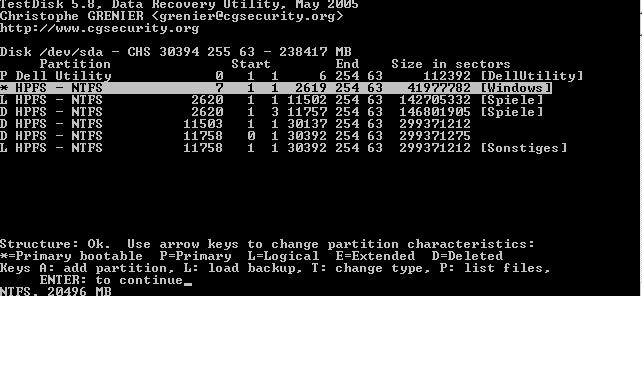

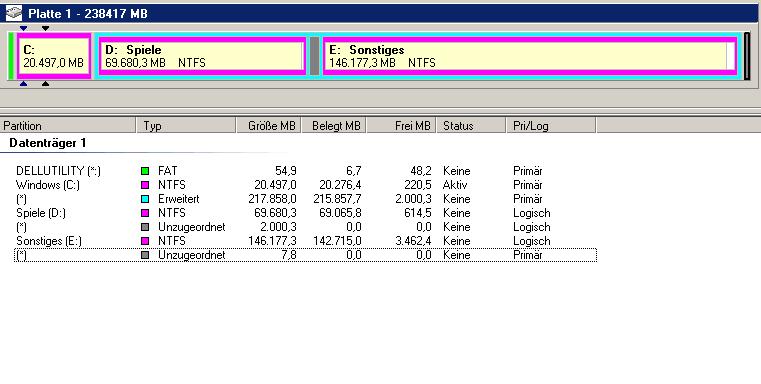

ich habe die dell utility als primry und de eingestellt. bei windows habe ich * eingestellt.
bei oberen der 2 spiele partitionen sowie bei sonstiges konnte ich die daten lesen deshalb habe ich beide als logisch eingestellt. jetzt muss ich ja nur noch mit enter bestätigen und auf write, damit änderungen vorgenommen werden? anschlißend wahrscheinlich noch neustarten.
Edit: ich werde jetzt versuchen zu bestätigen und dann write auswählen und neuzustarten. wünsch mir glück

Juhu. Es ist alles wieder da!!!!!!!! Danke Danke Danke!!! Ich habe dir ein Bild in PM gemacht. Sollte ich in Testdisk nochmals Screenshots machen? Ich habe komischerweise 2 STellen auf der Festplatte die unzugeornet sind. 1 ist weil ich gemacht habe (2000,3 MB) aber woher kommt das 2 mit 7,8 MB. Kann ich beide nicht vereinigen?
