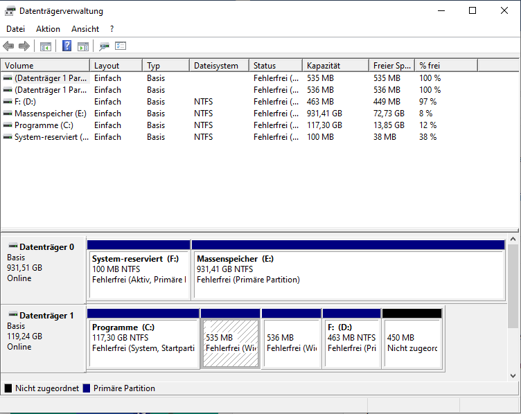

Ich habe auch schon beide Festplatten angeschlossen (also insgesamt drei). Hat nichts gebracht. Mit der 1 TB Platte sieht die Datenträgerverwaltung so aus:
Drunter kommt nichts mehr.

Im BIOS CSM aktiv? Dann kann man nur bis 2 Terabyte booten
Auf deiner HDD befindet sich mit Partition 1 mit den 100MB deine EFI Bootdateien.
Eigentlich gehören die direkt mit auf die Systemplatte.
Du hast nun 2 Möglichkeiten:
  1. 1TB Platte auf die 4TB Platte clonen und dabei halt deine Datenpartition größer machen.
  2. Platz auf der Systemplatte schaffen, die 100MB Partition rüber clonen oder Windows die neu erstellen lassen.

@Blutomen das ist eine MBR-Startpartition (NTFS und aktiv).
Das sieht sehr nach CSM-Legacy-Boot aus. Wäre gut zu wissen, was Partition 'F' genau ist.
CSM braucht keine dedizierte Startpartition, die Dateien können auch auf der Systempartition liegen.
Reaktionen: Tanzmusikus
Auch bei CSM würde er problemlos booten, vielleicht hat die Platte einfach nur einen Defekt, also mal in anderem Rechner testen!
@fxk
Das (LW:F) ist definitiv keine EFI-Patition, sondern eine Partition für den MBR/Legacy-Boot.
Die 2. Partition (LW:E) scheint keine Betriebssystem-Daten zu enthalten. Oder gibt es einen Windows-Ordner?
LW:F könnte ja die Start-Partition für das Windows auf dem 1. Datenträger (Disk 1) sein.
Wenn kein Windows-Ordner auf "Disk 0" -> "Partition 2" vorhanden ist, dann ließe sich das Problem leicht lösen, indem man die "System-reservierte Partition" von "Disk 0" löscht.
Auf "Disk 1" gibt es zwei Wiederherstellungspartitionen. Eine davon (die 3. Partition mit 536MB) könnte der Ordnung halber gelöscht werden. Bitte nicht die 4. Partition (463MB) löschen. Dies ist die Start- bzw. Boot-Partition.
Das Löschen ginge mit Board-Mitteln via diskpart oder z.B. Mini-Tool Partition Wizard (die FreeVersion reicht aus).

die HirensBootCD hat's gebracht. Die Festplatte wurde dort vom Easus PartitionMaster erkannt und ich habe dann einen Laufwerksbuchstaben zuordnen können. Booten geht jetzt und die Platte kann man jetzt benutzen. Laut CrystalDiskinfo ist sie auch in Ordnung
Bei der Gelegenheit habe ich dann die Partitionen auf der anderen Platte aufgeräumt.
