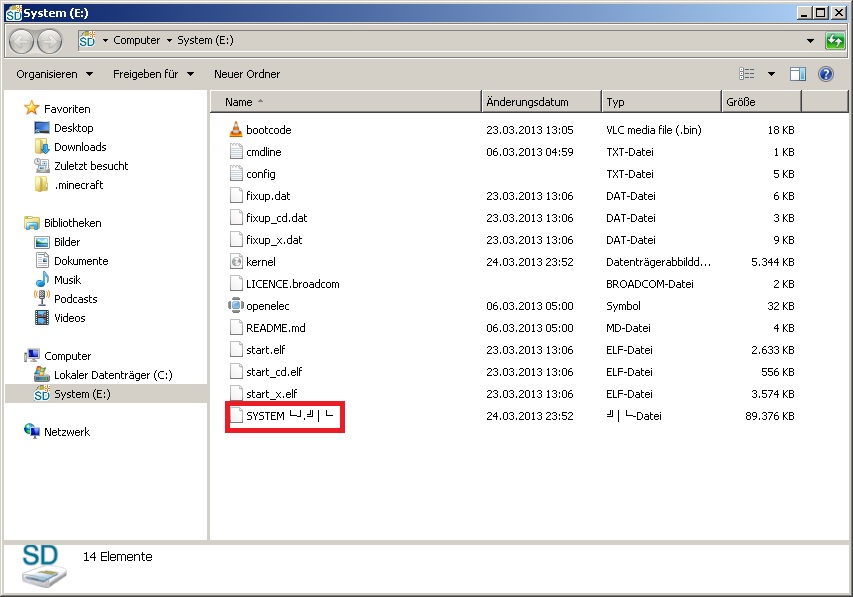

ich wollte gerade openelec auf meinem raspberry pi updaten.
ging auch bis zum neustart. nachm neustart kam die meldung, das das system nicht gefunden wurde, also hab ich die sd karte in mein notebook rein und das gesehen (bild im anhang)
jetzt wollte ich die SYSTEM datei löschen und manuell draufkopieren.

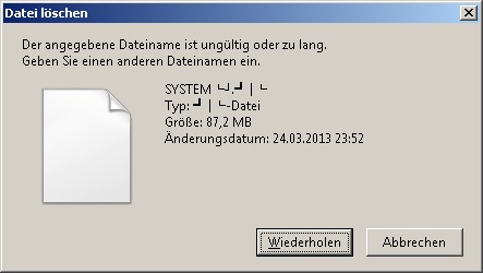

das funktioniert aber nicht (meldung im anhang)
wie lösche ich diese datei?
umbenennen geht nicht. selbe meldung wie beim löschen.
