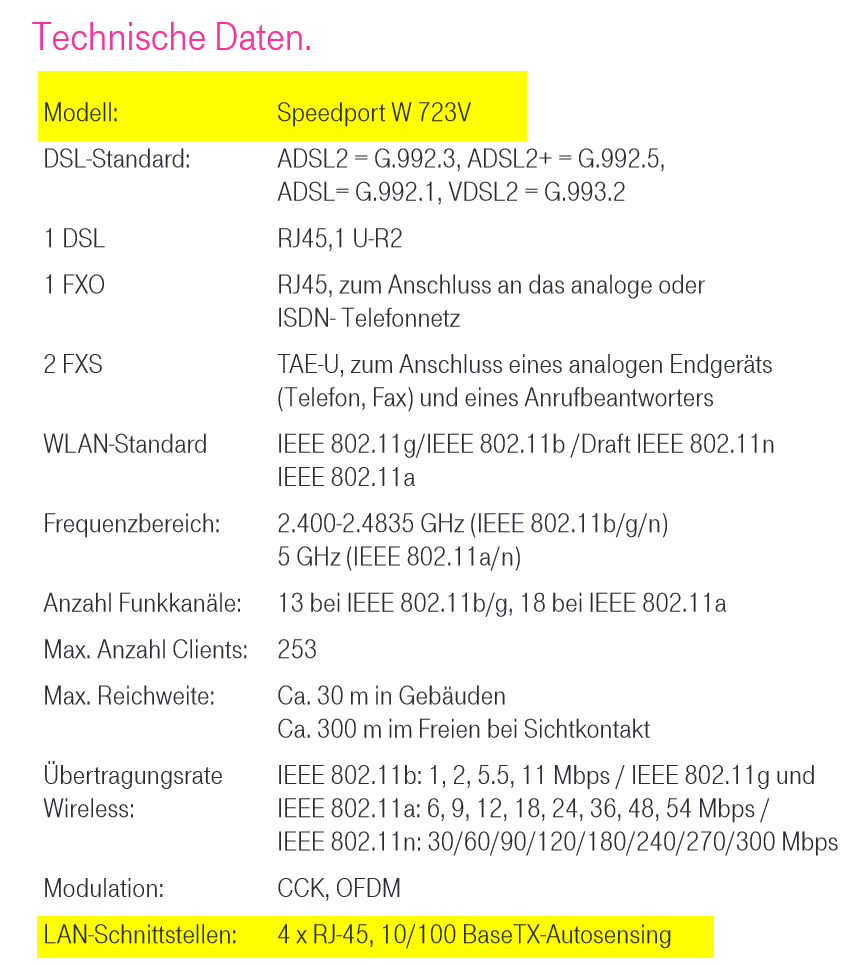

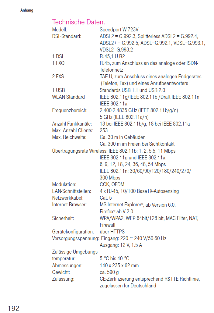

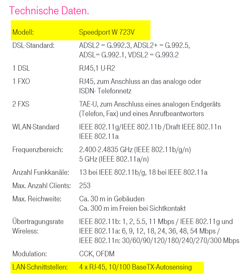

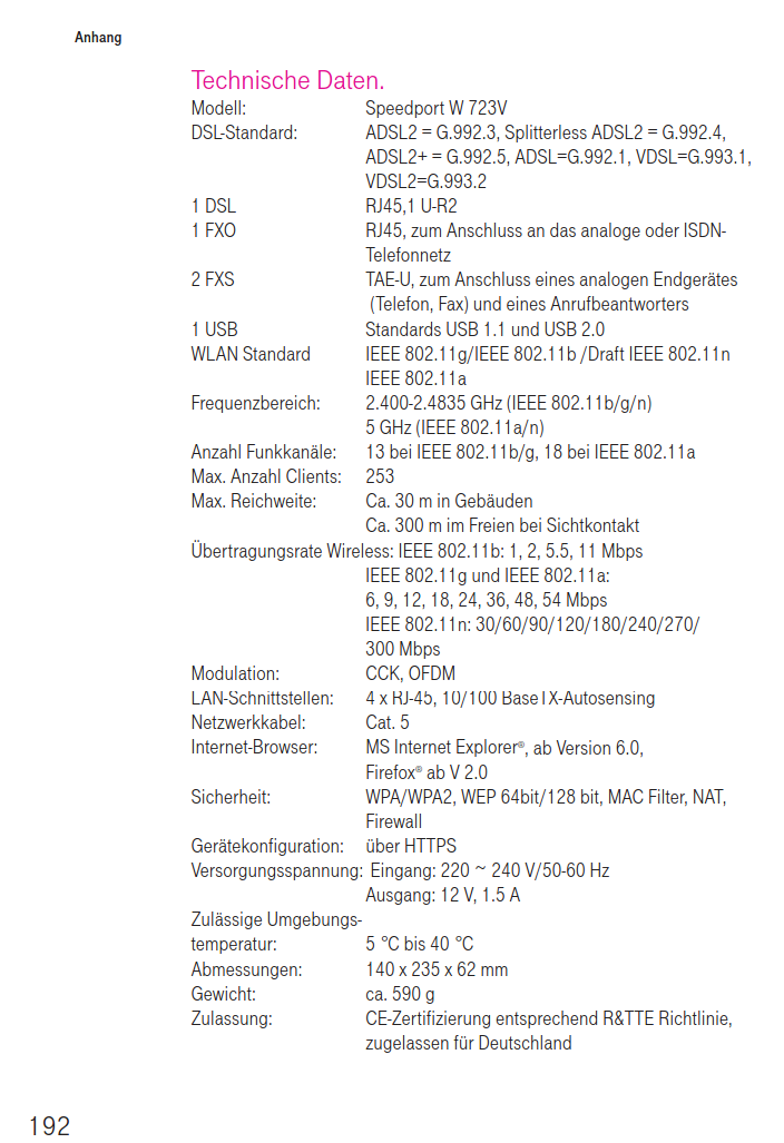

Laut Handbuch Seite 192 mit den techn. Daten kann der W723V B kein Gigabit-LAN - siehe Screenshot aus dem Handbuch.
Kein Wunder, siehe die verlinkten technischen Daten.
