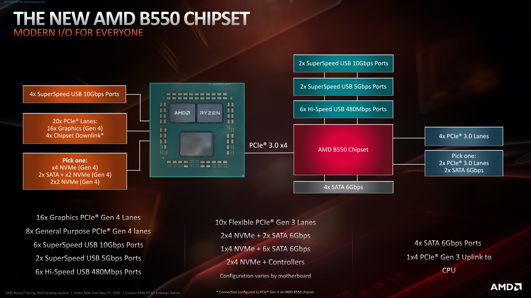

Die Frage ist doch wofür? Theoretisch ja , praktisch nutzlos da der Unterste nur eine „einsolt“-Karte aufnehmen könnte.
Der b550 chipsatz hat nur einen an der cpu verbundenen pciex16 Anbindung
daraus folgt dann das die anderen mit je pcie x4 am chipsatz hängen der maximal an pcie 3 x4 verbunden ist.
Das was du vorhast geht nur mit einen x570 chipsatz
Dann ist das zweimal x8 und einmal x4 am chipsatz. dessen mit pcie4 x4 verbunden ist

2 x PCIe 4.0 x16 (x16 or dual x8)*
1 x PCIe 3.0 x16 slot (supports x4 mode)**
An sich sollte auch der x4 3.0 Slot zum ansteuern einer Grafikkarte ausreichen. Die Frage ist allerdings wie es mit der Stromversorgung aussieht wenn das Board 3 Karten über die Slots mitversorgen muss (die ziehen ja nur einen Teil ihres Stroms über die Stecker zum Netzteil und einen Teil über den Slot vom Board)
Ja, man kann dort drei Grafikkarten einbauen, diese laufen dann mit x8, x8 und x4.
Dann werden allerdings die beiden USB-C (Thunderbolt) Anschlüsse am I/O-Panel deaktiviert.
