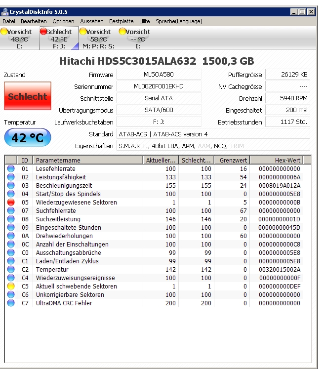

Jetzt erkennt CrystalDiskInfo auch die SMATR-Werte (siehe Anhang).
Was will mir das jetzt bitte sagen?
Meint Ihr, ich solle die Platte zurückgeben? Oder kommt dieses "Schlecht" nur von dem her, was da alles gehangen hatte und versucht worden war.

Nur als Randbemerkung: die Anzahl der pending Sectors ist jetzt schlechter als vorher, obwohl chkdsk ja die 910 Alten von der Verwendung ausgeschloßen hat, gibt es schon wieder 3567. Da laut Anzeige die Reservesektoren erschöpft sind, droht Datenverlust.
Falls du vollständig Überschreibst, poste dannach noch einmal einen Screenshot von CDI.
Als ich schrieb, "wenn es keine Sicherung gibt, wird's schwierig" hatte ich nicht einkalkuliert, dass frau auf die Idee der impulsiven Verwendung von schwerem Gerät in Form von HDAT2 kommt, sondern eher auf eine Frage: "was dann?" getippt.
Üblicherweise wäre dann die Empfehlung gewesen, mit zB ddrescue die Platte 1:1 zu klonen und dabei die Platte so wenig wie möglich zu stressen, und damit auch die schlecht lesbaren Sektoren wenn möglich in mehrfachen Versuchen doch noch auf eine andere Platte rüberzukriegen.
So wie es aussieht, hat die Platte galoppierende Schwindsucht, entweder wegen Kopfdefekt und/oder sich ausbreitender Oberflächenprobleme. Mit HDAT2 hat sich nun zwar der Großteil auf Reserversektoren verlagern lassen, was aber die Probleme nicht behebt.

Es ist eher maßloses Glück gewesen, auf einen Stand wie derzeit zu kommen.
Das einzige, was hier noch sinnvoll gemacht werden kann: So rasch wie möglich alles, was derzeit ansprechbar ist, wegzusichern und dann der Platte einen RMA-Tausch zukommen zu lassen.
