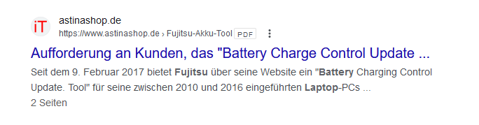

Naheliegend ist eher, dass du die Meldung einfach komplett falsch interpretiert hast, und es darum ging:
Das PDF: https://www.astinashop.de/wp-content/uploads/2018/12/Fujitsu-Akku-Tool.pdf
Ich sehe zu dem Gerät auch Testberichte von 2017, also dürfte es genau in dem Zeitraum rausgekommen sein.
Und ja, das Tool kommt wohl auch über Windows Update (seit Oktober 2018).

4. wenn dem so ist, bieten die Hersteller oft Test Tools an, die einfach prüfen, ob ein verbauter Akku von einer problematischen Charge stammt.
Ich vermute also, das Fujitsu durch das MS Update triggern lässt, dass bei Laptops dieser Jahre das von @tollertyp genannte Tool angeboten bekommen. Und ich wette das Tool prüft auch auf zurück gerufene Akku chargen. Und kann vielleicht auch noch mehr Dinge.
5. da du das bei einer früheren Installation offenbar schon installiert hattest, dürfte die Prüfung auf zurück gerufene Akku Charge also schon geschehen sein und kein Problem vorliegen. Also beruhigt sein.
Ich würde aber sagen, es schadet auch nicht, es wieder zu installieren.

Leider konnte ich mich an den genauen Inhalt der Meldung genauso wenig erinnern wie an den Namen der Software. Zum Glück hast du mit deinen Hinweisen ins Schwarze getroffen. Ich habe mir das jetzt wieder installiert und fühle mich seit folgender Meldung einfach besser:
"Das Update für das Tool Battery Charging Control wurde durchgeführt."
