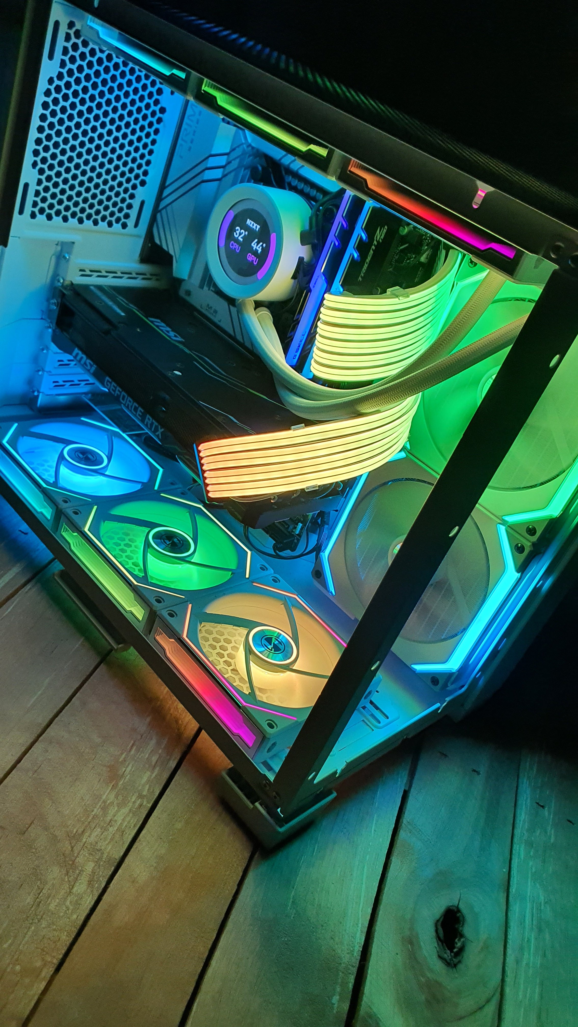

Es gibt auch Lüfter, deren Hub direkt in den ARGB Header gesteckt wird.
Die Lian Li Unifan z.B.
Bei diesem PC werden die Lüfter komplett vom Board gesteuert. Es läuft alles über ARGB
