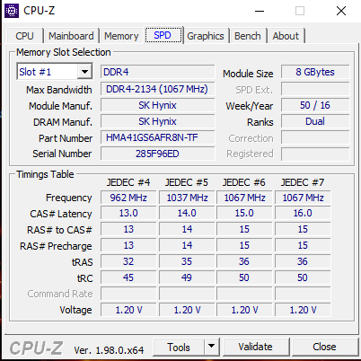

Tut mir leid, wenn die Frage schoneinmal gestellt wurde. Ich habe mir ein Dell E5470 mit einem i5-6300u und einer Intel Hd 520 und 8GB Ram gekauft(auf einem Slot) und möchte den nun auf 16 erweitern. Der Arbeitsspeicher kommt vom Hersteller SK Hynix. Ich möchte mir ein Ram Modell von Corsair holen, aber bin mir nicht sicher ob dieser kompatibel mit meinem jetzigen Ram ist.
Ich wollte zwischen den beiden entscheiden:
https://www.amazon.de/Corsair-CMV8GX4M1A2133C15-2133Mhz-Standard-Desktop/dp/B00SV7IILC?th=1
https://www.amazon.de/Kingston-2666...&keywords=8gb+ddr4+cl15&qid=1640787740&sr=8-3
Mein jetziger Ram sieht laut CPU Z so aus
Danke im Vorraus

Andere Hersteller sollte in 99 % kein problem darstellen, man kann übrigens sogar verschiedene größen und taktungen verbauen.

besser währen 2 dual pack , weil du eben nur eine drin hast , oder du schaust das Du genau den gleichen nochmal bekommst.
Bei dual wollen Sie schon ein gleichen Pärchen haben .

Wenn die Taktrate sowie die Subtimings "identisch" sind wird es zu 99,9% einfach laufen.
Solltest du schnelleren RAM verbauen wird er durch den vorhandenen ausgebremst.
Verbaust du langsameren werden beide auf den jeweils langsameren zurückgetaktet.
Wenn du kein High-End RAM OC vorhast wirst du keinen Unterschied merken,
solange der RAM vom Mainboard/CPU Unterstützt wird.

Beide unpassend.
Der Corsair ist für ein UDIMM für PCs und passt nicht in dein Notebook.
Der Kingston hat ein schärferes pnp Profil, was in deinem fall nur Äger macht.
Kauf einen Standard SO-DIMM wie den hier https://www.amazon.de/Crucial-CT8G4...prefix=crucial+8gb+so-dimm+ddr4,aps,93&sr=8-3
dann läuft das problemlos zusammen mit dem bereits verbauten Modul.
