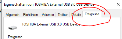

Hast du denn mal auf dem Ereignisreiter des Gerätes geschaut?
