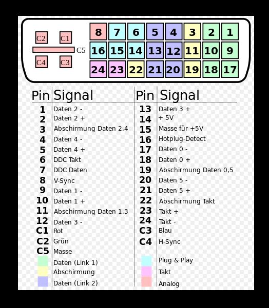

Hallo, ich möchte gerne einen 2ten Monitor an meine MSI gtx770 anschließen mit einem DVI zu VGA Adapter jedoch hat die Graka zwei unterschiedliche Anschlüsse und der erste ist schon belegt, deswegen frage ich mich ob ich dem Adapter die 4Stifte rausschneiden kann und es dann auch ohne die funktioniert?
Danke für eure Hilfe!
nein kannst du nicht. Der eine anschluss ist rein digital der andere ist analog und digital heisst DVI-D einmal und einmal DVI
zwei vga mornitore(analog) an der karte geht einfach nicht
Nein, kannst du nicht. Der zweite Anschluss stellt nur digitale Bilddaten zur Verfügung, während VGA analoge braucht. Durch das Ausscheiden der PINs für die analogen Bilddaten, damit der Stecker dann passt, erreichst du nur, dass der Adapter nicht mehr zu gebrauchen ist...
Um den zweiten VGA-Monitor anzuschließen bräuchtest du einen (teureren) aktiven Adapter.
Die Norm DVI-I kann analog und digital, DVI-D nur digital und DVI-A (eher selten) kann nur analog. Ergo geht dein Wunsch leider nicht in erfüllung. Zur Demonstration der etwas lange Link (copy & paste):

Können kann er schon! Nur sinnvoll ist das nicht! Der eine ist für DVI zu analog und der andere zu DVI zu DVI.
Hier ist das super erklärt: https://de.wikipedia.org/wiki/Computermonitor
Wäre doch schlimm wenn Leute sich erst einen DVI Monitor kaufen müssten nur um an die anderen Ports ran zu kommen oder ?
Etwas nachdenken kann helfen .... nur etwas. Oder sich eine Wiki anschauen ...
VGA = Analoges Singal
Und wenn man schaut was alles bei Analog gebraucht wird ... oh die 4 Pösen Pins die weg sollen .
Weiterhin hätte das auch nicht gereicht denn der längliche Stift in der Mitte ist auch zu Dick.
