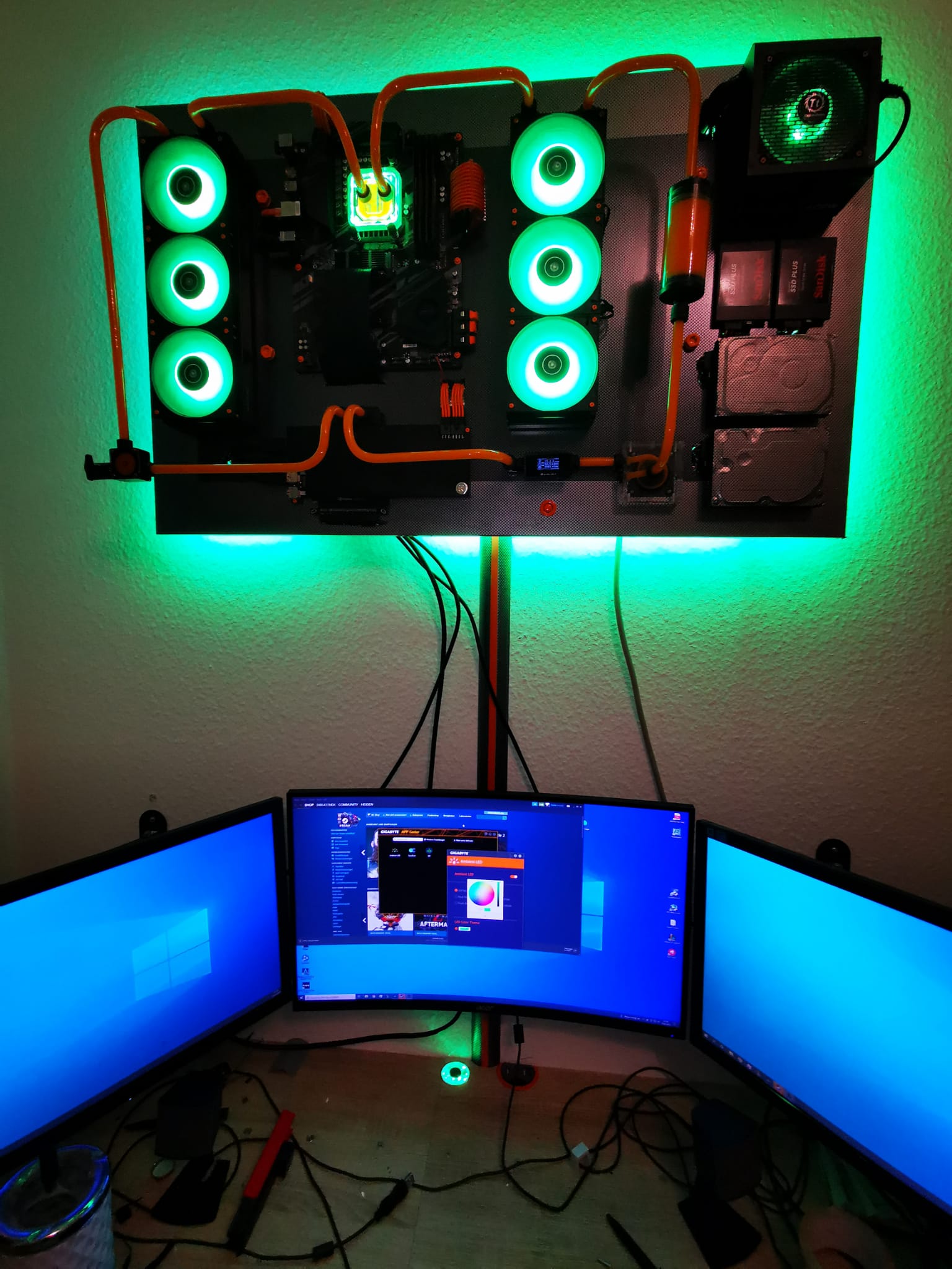

Die Idee ist folgende:
mein PC (Bilder sind noch mit der alten Hardware)
Dazu halt 3 x 30-50cm Breite Bretter am die Decke und die andere Seite runter zu nebeneinander mit etwas Abstand zur Decke verschrauben, da dann die LEDs ran das die indirekt an die Wand strahlen.. Ja das war nur so ne Idee.. Ich würde schon gerne etwas ausgefallenes aus dem Zimmer machen, bin aber was sowas angeht 0 kreativ. Idee die ich sehe kann ich umsetzen, handwerklich bin ich auch begabt, aber mir fällt halt nichts anderes ein.
Heißt wenn jemand eine Idee hat was ich aus einem 4,1m x 3,2m Zimmer machen könnte, immer her damit.. Sollte halt nur einen "wow Faktor" haben, nicht einfach eine grüne Wand und fertig.. Was eingeplant werden müsste, wäre ein 65" Fernseher, ein setup mit 2x 24" und 32" Monitor, ein setup mit 2x24" und 27" und eben mein PC, der so um die 60" haben dürfte
