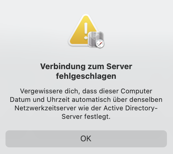

Ich habe vor Monaten bereits 2 (erste) MAC Geräte (mit Apple M Chipsatz) in die Windows Domänge gehängt, weil es ansonsten Probleme beim Überschreiben/Speichern am Netzlaufwerk gab und alles gut nun.
Jetzt möchte ich 2 weitere Geräte (einziger Unterschied dass es Intel Chipsatz ist) in die Domäne hängen und bekomme diese Fehlermeldung "Verbindung zum Server fehlgeschlagen, vergewissere dich, dass dieser Computer Datum und Uhrzeit automatisch über denselben Netzwerkzeitserver wie der AD Server festlegt."

Ist der dns-server im mac auf den AD DC gestellt? Bzw. irgendein apple-privacy oder sonstwie vpn an?

Ich konnte jetzt auch ein neues Notebook mit Apple M Chipsatz versuchen (identisch wie die was ich erfolgreich vor 2 Monaten hinzufügte) und es tritt das gleiche Problem auf.
Somit liegt es nicht am Chipsatz und es scheint sich irgendwas am DC geändert zu haben, obwohl dort auch nichts außer AFP Protokoll (Acronis) Deaktivierung passierte.
