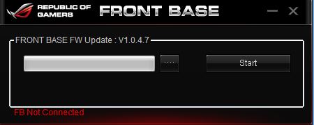

Hallo Ich habe ein Problem, dass ich die Treiber für die Asus ROG Frontbase nicht installieren kann da das Installationsprogramm INSTALL SHIELD WIZARD in der Installation nicht weiter installiert. Das INSTALL SHIELD WIZARD bleibt dann unten in der Task-Leiste drin und macht dann nichts mehr. Weiß einer was ich dagegen machen kann? Habe ein Asus Maximus 7 Hero und die Frontbase angeschlossen.

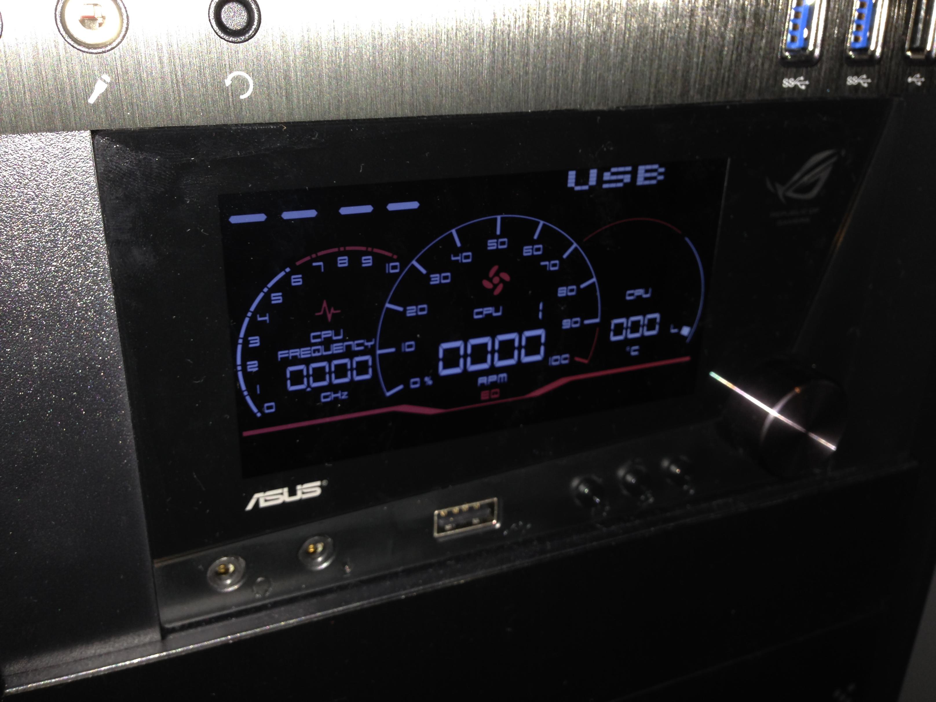

Ich habe das BIOS geupdatet (Version:2201) nur es passiert immer noch nicht als das es leuchtet und die Treiber Asus AI Suite 3 und ROG Connect Plus sind auch geupdatet. Das update Programm sagt mir auch das es nicht angeschlossen ist. Und schon mal danke an alle die mir helfen ;) IMG_5439.jpg

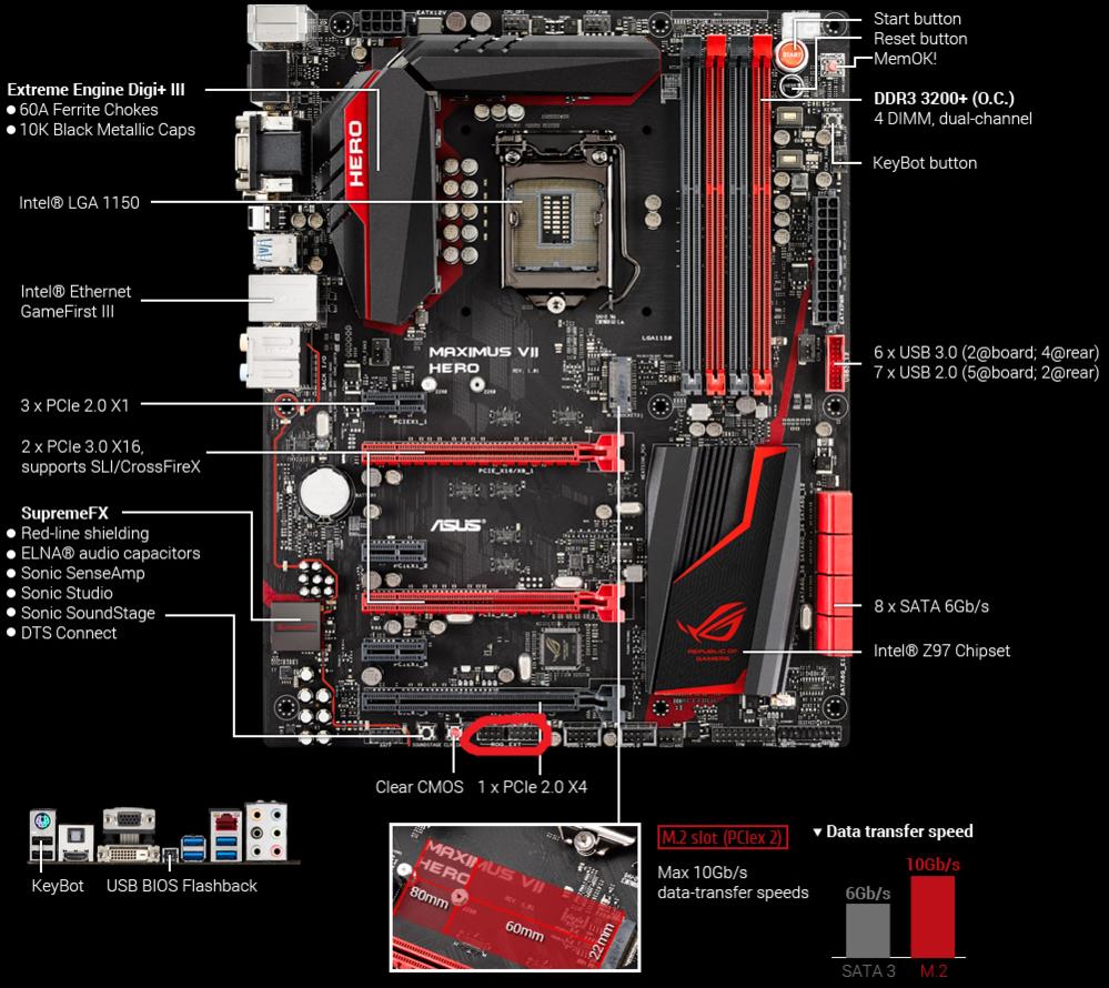

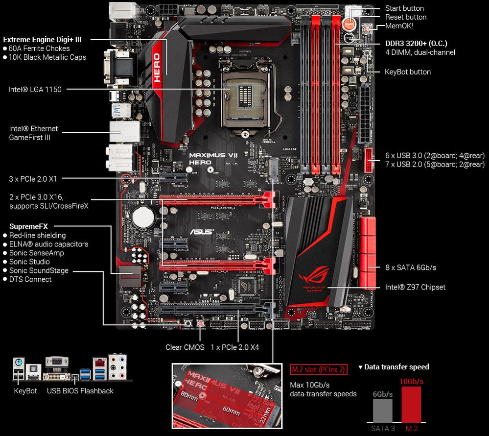

hast es auf die falschen usb connectors am board gesteckt?es gibt eigene für das rog panel, der stecker heißt rog_ext connector, hatte ein vii hero der connector ist nach dem letzten pci slot!
rote Markierung ist rog panel connector

Habe heute meine Front Base eingebaut, bei mir kam die genau gleiche anzeige wie bei dir als ich denn AAFP Stecker noch nicht reingesteckt hatte. danach sollte es funktionieren.
