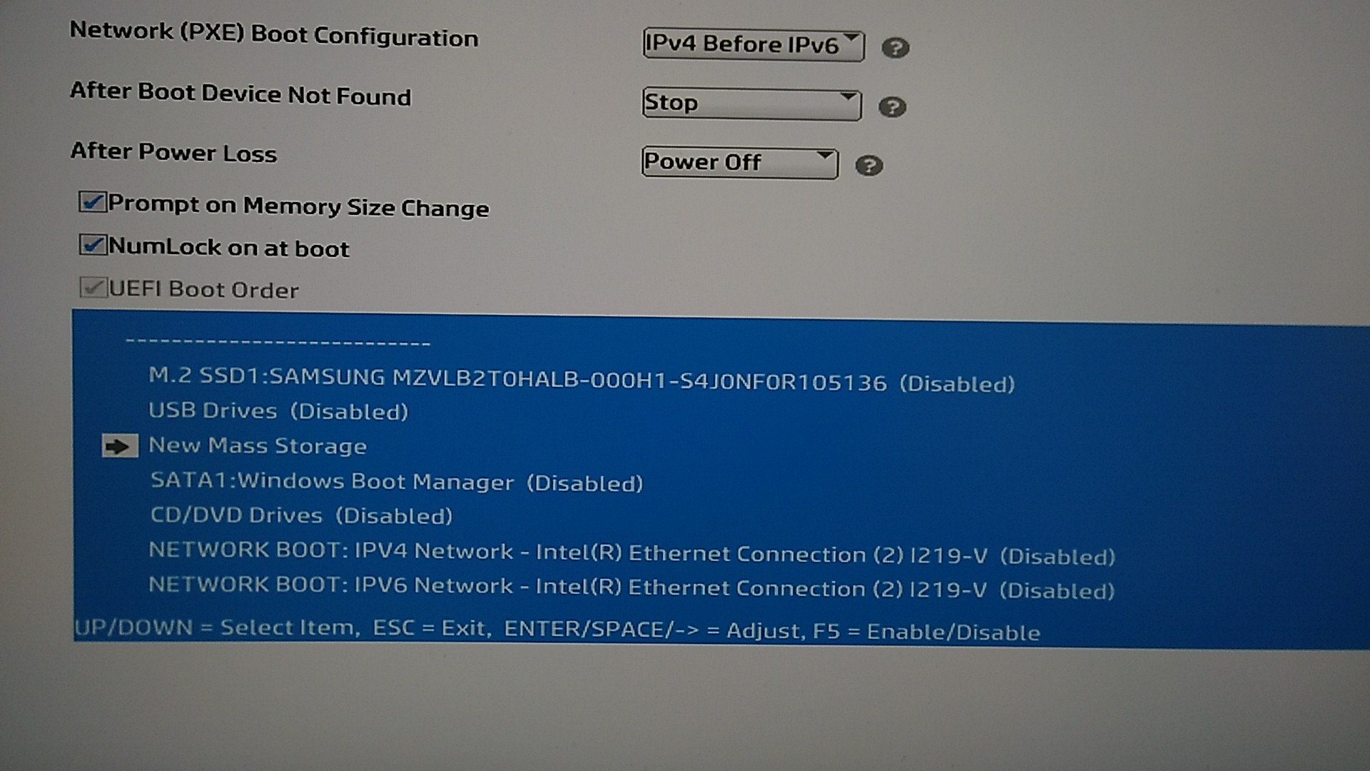

Zwischenfrage, die ich hier im Thema oder hier im Forum oder im SSD-Forum stellen sollte?
Nämlich: im BIOS wird mir derzeit neben "SATA1: Windows Boot Manager" (hier nur testweise disabled) – was die temporär benutzte und mit Windows lauffähige SSD darstellt – und neben der nutzlosen M.2 (die in der Windows-Datenträgerverwaltung erkannt wird) zusätzlich ein "New Mass Storage" angeboten. Ein Start davon schlug "natürlich" fehl. Doch was stellt diese dar? Taucht nun erstmal auf.

Die NVME scheint deaktiviert zu sein. Kannst du sie wie, auf dem Foto zu sehen ist, mit F5 aktivieren?
