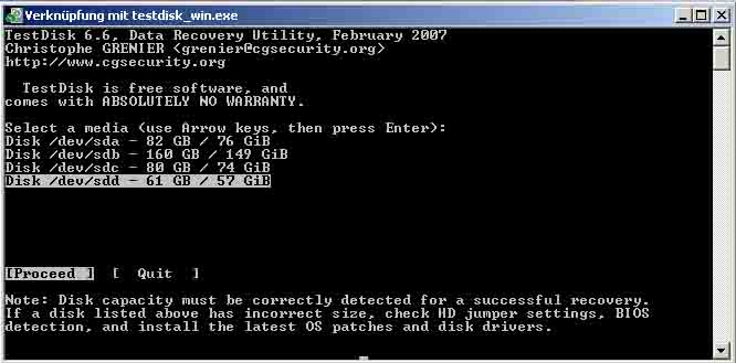

Hab das Prob, das die Festplatte nach dem Systemhochfahren nicht mehr im Arbeitsplatz angezeigt wird. Im Prog PM8 wird diese aufgelistet.
Jetzt hab ich hier durchgestöbert zu dem Prog TestDisk, dieses installiert und folgende Screens gemacht:
Kann man hier noch was retten ?
Wäre nett wenn Ihr mir helfen würdet. Bin leider nicht so der Computerexperte :(

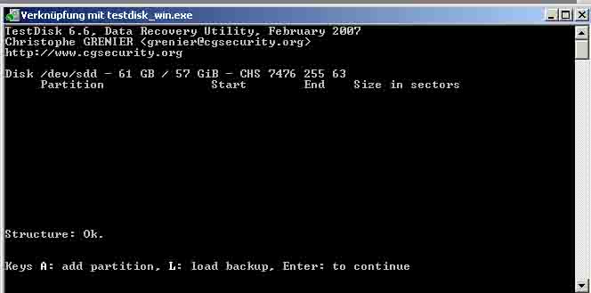

Könnte wahrscheinlich helfen!

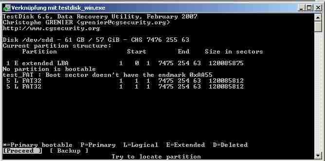

Bei dir ist der Bootsektor beschädigt.
Ich gehe von dem Screen nach der tieferen Suche aus, bei dem deine Partituion anhand des Backups vom Bootsektor gefunden wurde;
https://www.computerbase.de/forum/attachments/s-shot04-jpg.66302/
Bestätige dort einfach mit Enter.
Gehe auf [Write].
Bestätige dort mit Enter, y und Ok.
Bei dir ist der Bootsektor defekt.
Daher erscheint dort ein Menü Boot.
Bestätige dort nur mit Backup BS.
Beende Testdisk und starte den Computer neu.
Wenn chkdsk bei Systemstart kommen will, beende chkdsk erstmal.
Geht innerhalb von 10 Sekunden durch beliebigen Tastendruck.
Überprüfe das Ergebnis und teile es mit.
Viele Grüße
Fiona

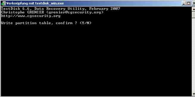

Hallo Fiona,
danke für Deine Antwort.
Ich habe nun folgendes bemerkt. Als ich die Platte wieder angehängt hatte, hat das System total abgelahmt. Es hat einige Zeit gekostet, bis das System hochgefahren war.
Auch kann ich seit neuestem ein leichtes klackern in der Platte hören. Vermute das es der Lesekopf ist.
Habe dann den Testdisk weiter ausgeführt, wie du beschrieben hattest:

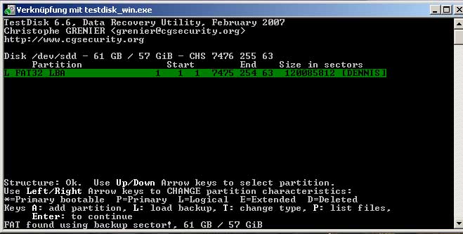

Nachdem ich auf "write" ging kam folgender Screen:
Mit "y" hat sich nichts getan. Kann mich aber erinnern, das manches sich nur mit "z" eingeben lässt.
Dieses "z" habe ich aber im Screen nicht angezeigt bekommen und mit "Enter" habe ich auch nichts bestätigt.

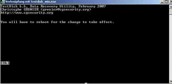

Dann kam folgender Screen:
habe mit "enter" bestätigt und den PC neu hochgefahren.
PC lahmt immer noch und ein Arbeiten ist so gut wie nicht möglich.
"chkdsk" hat er auch nicht ausführen wollen, das ich hätte beenden können und die Festplatte ist nachwievor im "Nirvana" ;o)
Was kann man noch machen ?

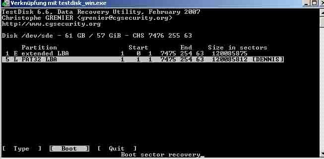

Dann hast du nur die Partitionstabelle geschrieben aber nicht den Bootsektor!
Daher kannst du nicht darauf zugreifen.
Mache es dann manuell!
Bestätige in Testdisk durch bis du Analyse siehst.
Bestätige aber nicht bei Analyse, sondern Advanced.
Gehe auf Boot und setze mir davon einen Screen.

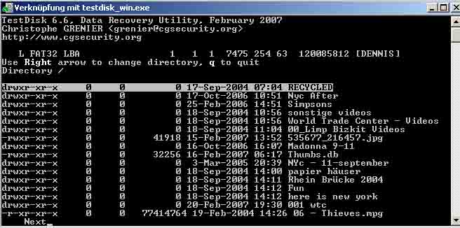

Gehe dann mal auf List, und schaue auch ob du deine Daten siehst.
Teile es mit.
Von List brauche ich keinen Screen, daher teile es nur mit.
Viele Grüße
Fiona

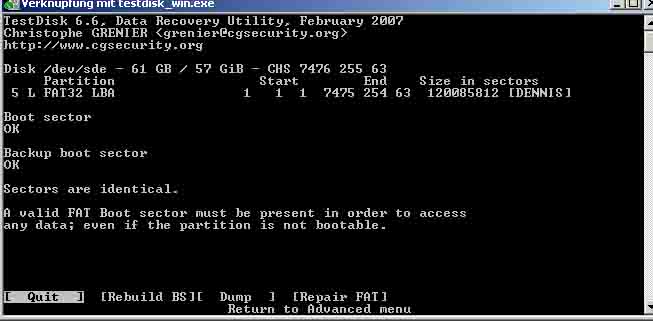

Hier der Screenshot vor dem bootvorgang:
Der Screen nach dem Boot:

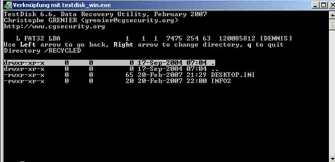

Auf "List" konnte ich in diesem Screen nicht gehn, da mir es nicht angezeigt wurde
Dann ist noch ein Problem mit dem Dateisystem.
Sichere Alternative wäre Datenrettungssoftware.
Gehe aber nochmal für eine Diagnose auf Repair Fat.
Mache dort aber nichts weiter.
Teile mal mit, was dort steht.
Viele Grüße
Fiona

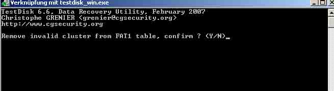

sorry, das es alles solang dauert, muss aber ständig die Platte neu an und ab hängen, sonst komm ich nicht weiter.
hier der Screen:
gruß
Bestätige mal mit y und Ok.
Teste es.
Solange du kein chkdsk vorerst ausführst gibt es keine Änderungen an den Daten.
Starte dann neu und teste es.
Viele Grüße
Fiona

Wenn Testdisk die Daten anzeigt, könnte es auch sein, das es unter Knoppix klappt und du die kopieren könntest.
Kann ich aber auch nicht beurteilen, und wäre nur zum testen.
Grund ist, Testdisk mounted Laufwerke wie Linux oder Knoppix.
