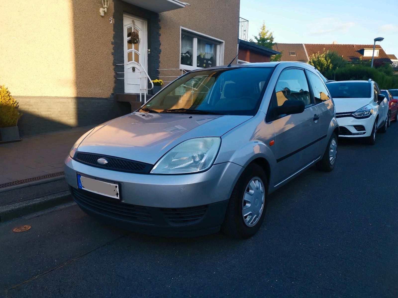

Das ist natürlich stark davon abhängig von deinem Auto. Im Trabbi kann es schon mal eng werden.

Habe ich vergessen zu erwähnen, ich habe einen Ford Fiesta 2002 mk5
