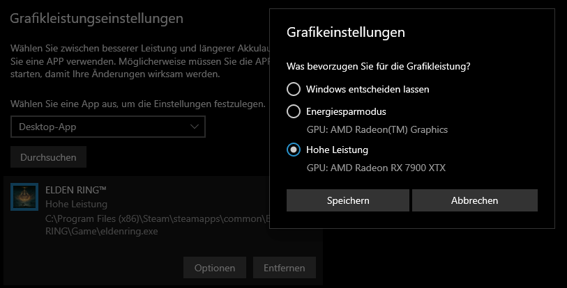

Google spuckt einfach nur 10000 Threads und Videos mit der immer gleichen "Lösung" aus, die Windows "Grafikeinstellungen", in der man angeblich die gewünschte GPU einstellen kann. Das funktioniert aber nicht, da beide Auswahlmöglichkeiten immer nur die GPU sind, an der der Hauptbildschirm hängt. Ziemlich sinnlos.
Es muss doch eine Möglichkeit geben die Auswahl manuell vorzunehmen oder die Einträge für Energiesparen und Hochleistung in den "Grafikeinstellungen" manuell zu erzwingen. Mir egal ob es ein Registryhack ist, oder ein CMD oder PS Script, mit dem man ein Programm starten muss. Technisch gesehen funktioniert es ja ohne Probleme, nur nicht über das UI von Windows. Auf Linux geht es ja auch ohne Probleme. Muss doch in Windows irgendeine Möglichkeit geben das zu erzwingen.

Da sind wie gesagt beide Auswahlmöglichkeiten immer die gleiche GPU, an der aktuell der Hauptbildschirm hängt. Egal in welcher Konstellation ich die Monitore anschließe, ich habe dort nie beide zur Auswahl.

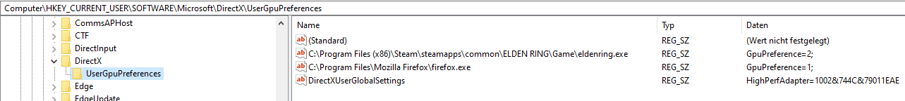

Ok, ich glaube ich habe zumindest eine erst mal brauchbare Lösung gefunden. Allerdings nur für den Fall, dass man etwas auf der GPU starten will, an der nicht der Hauptbildschirm oder gar kein Monitor hängt.
Die Einstellungen für die zu verwendende GPU aus den Windows Grafikeinstellungen finden sich in der Registry
HKEY_CURRENT_USER\SOFTWARE\Microsoft\DirectX\UserGpuPreferences
Welche die GPU für "Hohe Leistung" ist, kann man im string-Wert DirectXUserGlobalSettings festlegen. Der nötige Eintrag dafür ist
HighPerfAdapter=VendorId&DeviceId&SubsystemId
Das findet man z.B. im Gerätemanager in der Form VEN_<VendorId>&DEV_<DeviceId>&SUBSYS_<SubsystemId>
In meinem Fall sieht das dann so aus:
Danach neustarten und die GPU steht zur Auswahl und wird auch verwendet, auch wenn kein Monitor daran angeschlossen ist.
Idealerweise hätte ich gerne die Möglichkeit den Hauptbildschirm an der 7900 zu haben, und z.B. Firefox auf der iGPU laufen zu lassen, aber absolut keine Ahnung was das Equivalent zu HighPerfAdapter für die Energiespar-GPU ist. Die - vermutlich 1 Frame? - Verzögerung ist aber eh zu vernachlässigen, zumindest bei 144 hz, spiele eh keine Shooter aktuell.
