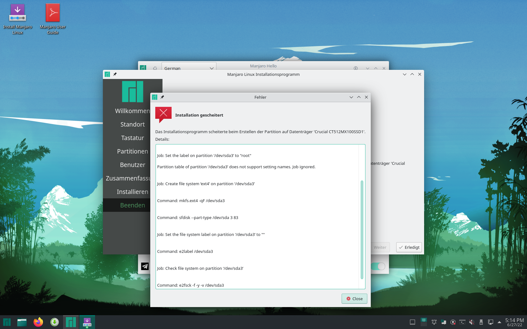

Ich boote mit einem USB Stick Manjaro, nutze den Installer und will die Festplatte überschreiben.
Dabei kommt dann eine Fehlermeldung, dass die Festplatte nicht neu partitioniert werden kann:
Starte ich den Installer nochmal neu, kann es passieren, dass er mir die bisherige Option, frisch zu installieren gar nicht anbietet, sondern manuelle Einstellungen erwartet.
Das habe ich gestern abend noch probiert, nachdem ich eine Empfehlung mit 300MB /boot/efi FAT32, 100MB Swap und Rest als EX4 als Partitionen anlegen soll, aber auch da scheitert der Installer, sobald er die Partitionen anlegen mit der gleichen Fehlermeldung.

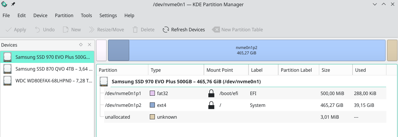

Als Referenz vielleicht hier mein Partitionsschema auf der Systemplatte:
Und ja, @Beelzebot: Den Architect werde ich mir auch irgendwann mal anschauen :p Aber aktuell kann ich nur erklaeren was ich auch selber kenne.

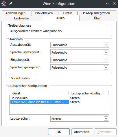

Da taucht das Audio Gerät "PulseAudio" auf, was der virtuellen Soundkarte für die Windows Umgebung darstellt UND die X-Fi aus der Linux Umgebung.
Da dürfte imho nur eine Soundkarte auftauchen und deswegen wird das doppelt abgespielt.

Wie bekomme ich in WINE die eine Soundkarte deaktiviert?

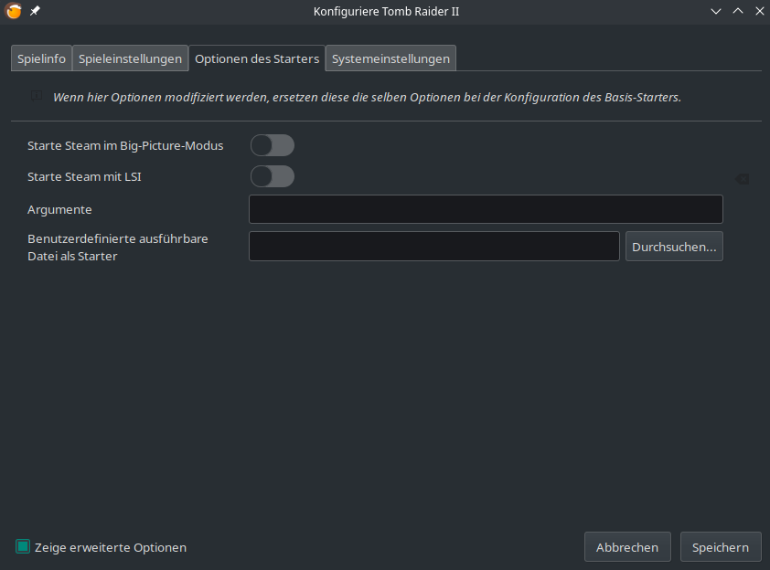

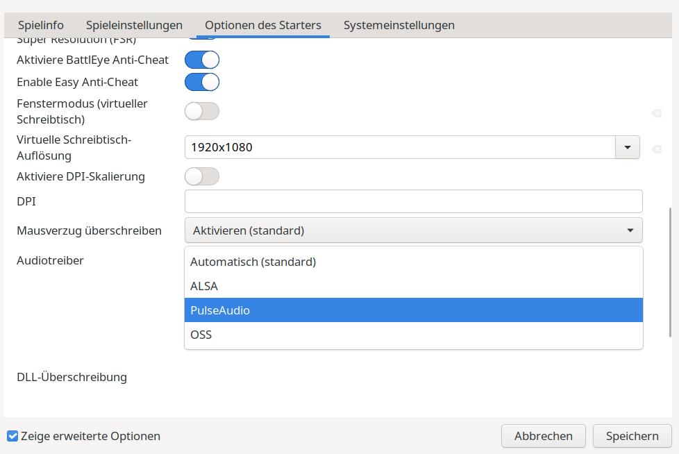

Du kannst die Spiele in Lutris hinzufügen und dort den passenden Treiber auswählen:
Reaktionen: polyphase, SavageSkull und DiedMatrix

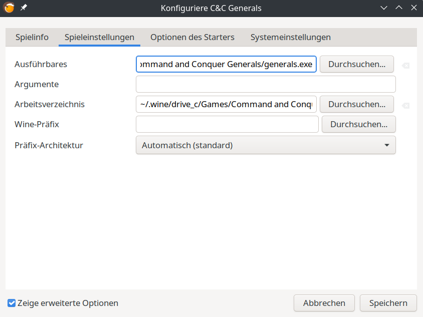

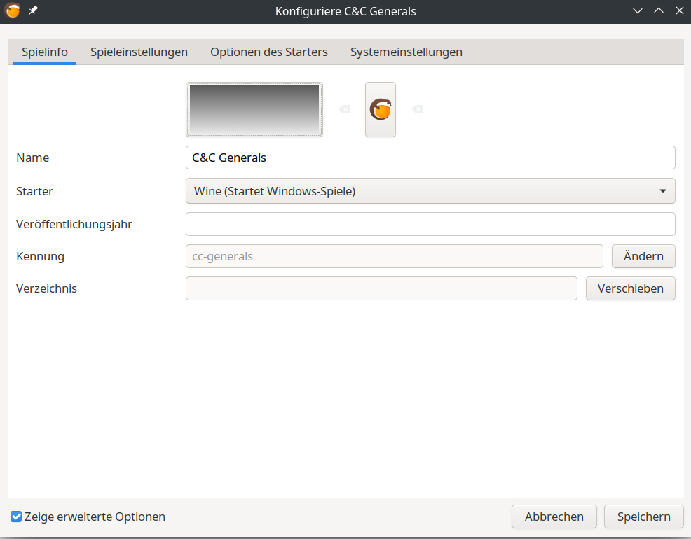

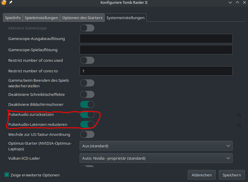

Mit Lutris klappt irgendwie gar nichts.
Ich kann dort kein Spiel starten und unter Konfiguration sehe ich trotz erweiterten Optionen, nicht das was du da verlinkt hast.
Unter Systemeinstellungen gibt es noch diese beiden Optionen, aber das nützt halt nix, wenn ich das Spiel nicht über Lutris starten kann:
Welchen Runner (Starter) hast du ausgewählt, WINE?
