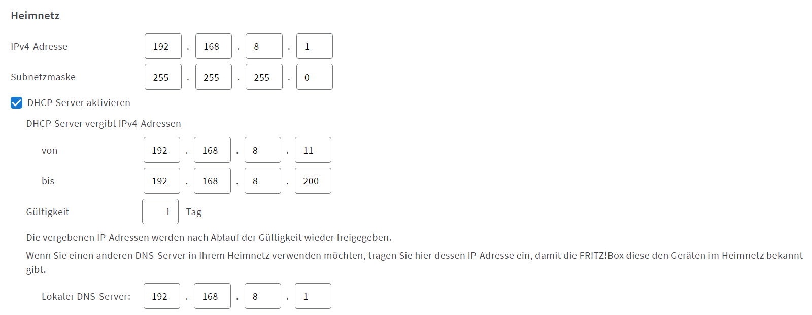

Sowas passiert nicht einfach aus Versehen, poste mal die DNS Einstellungen der FB und der PC + erzähl mal alles was du am Netzwerk umgestellt hast.

Und wie bekommt dein NAS seine IP, festvergeben, oder per DHCP? Wie der PC? Hast du manuell angepasste DNS Server irgendwo? Also im PC oder im NAS?
Und welche DNS Konfig hat dein Wireguard Endgerät? Und wie wird es dann genutzt? Als Split-Tunnel oder als vollständiger Tunnel?

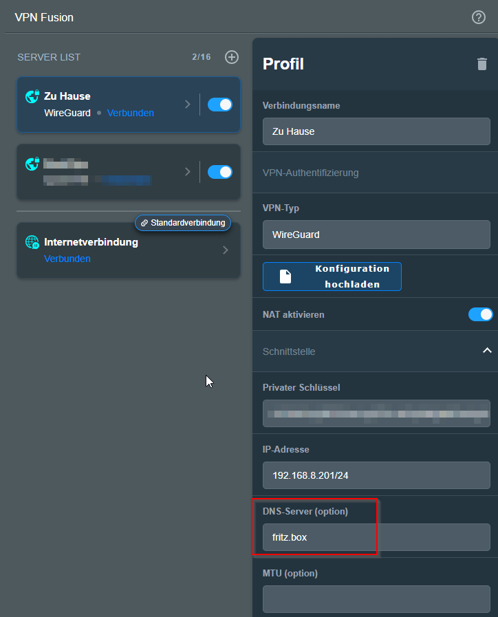

So ist im GW Client auf dem Asus Router der optionale DNS Server mit fritz.box abgelegt. Ggf. sollte ich hier mal 192.168.8.1 versuchen.
Unbedingt. DNS Server als Namen statt IP einzutragen ist ein Perpetuum Mobile.
Man kann keinen Namen nach IP auflösen, wenn man keine IP hat diese Anfrage zu stellen.
OK. Die Änderung von Name auf IP hat keine Wirkung gezeigt. IMHO muss es eine Einstellung im ASUS Router sein. Nochmal die Konfig.

Nun aktiviere ist VPN Fusion auf dem Asus Router. Bei der Konfig. des VPN wurde die gleichen conf. Datei für WG verwendet, wie für den WG PC Client.
Wenn ich am AUSUS Router nun den VPN aktiviere und das Notebook mit den ASUS verbinde, dann gibt mir ipconfig die gleichen Infos wie ohne aktiven VPN. Aber der Tunnel ist aufgebaut, denn ich kann auf mein heimisches Netzwerk zugreifen.

IMHO liegt das Problem wohl im ASUS Router bzw. in der VPN Verbindung. Ich hätte erwartet, dass bei ipconfig der Asus Router aufgrund er Tunnelverbindung als DNS nun die heimische 192.168.8.1 nutzt. Das tut er aber wohl nicht. Ist die Frage, WO man das im Asus Router anpassen muss/kann.
In der VPN WG Konfiguration finde ich nichts dazu. Außer, dass man das optionale DNS Feld füllen kann. Habe ich ja, hat aber nichts gebracht.
Ggf. ist ein Einstellung im ASUS Router an einer anderen Stelle notwendig?

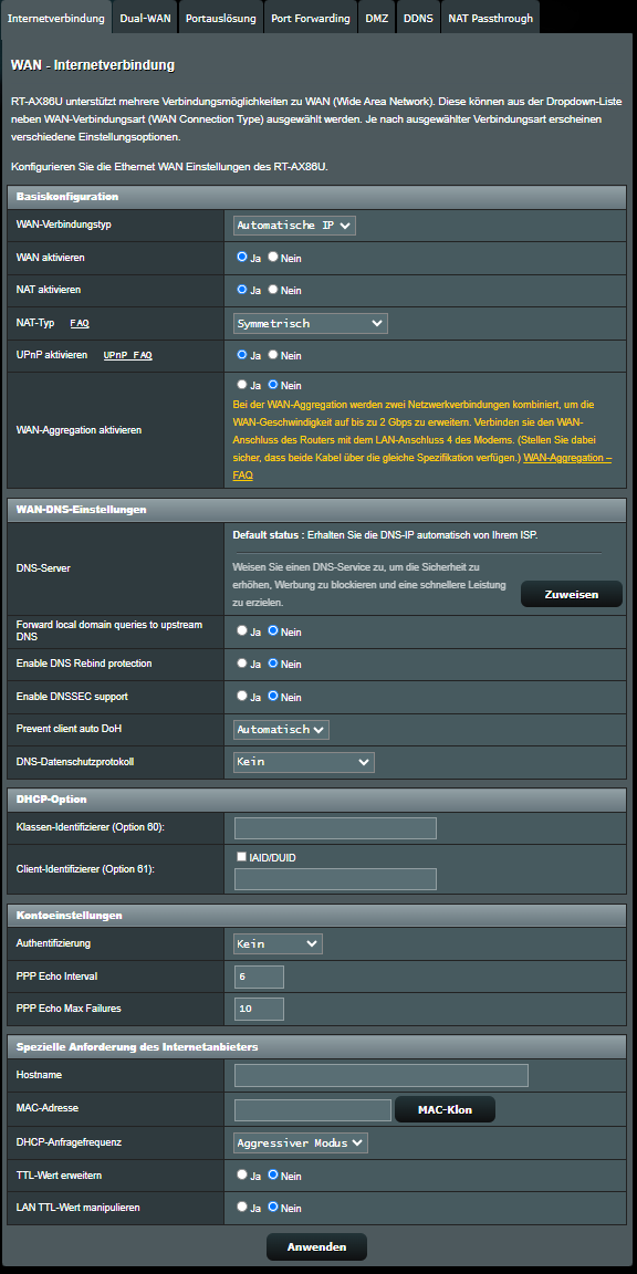

Hier mal die WAN Konfigurations-Seite des Routers. ggf. sagt euch das ja was.

Weder noch, das Problem liegt am nicht vorhandenen oder falsch konfiguriertem DNS-System bzw der Asus weiss nicht, wo der DNS zu finden ist.
Das hilft dir nicht weiter, da dein ISP sich nicht um dein LAN kümmert, das musst du schon selber machen.

In der cfg wurde seitens der FB bei der Erstellung 192.168.8.1, fritz.box
geschrieben
Wie beschrieben. Da gibt es nur ein optionales Feld. Es geht weder mit NULL noch mit 192.168.8.1 noch mit fritz.box
