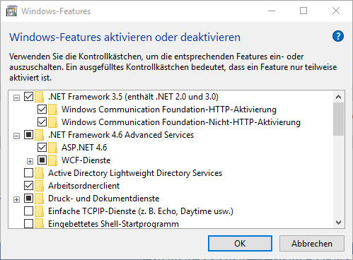

Ich habe clean installiert und ich habe 3.5
Nicht mal selbst hinzugefügt, ich brauche es eigentlich gar nicht, spielen tue ich auch nicht.
Screen!
