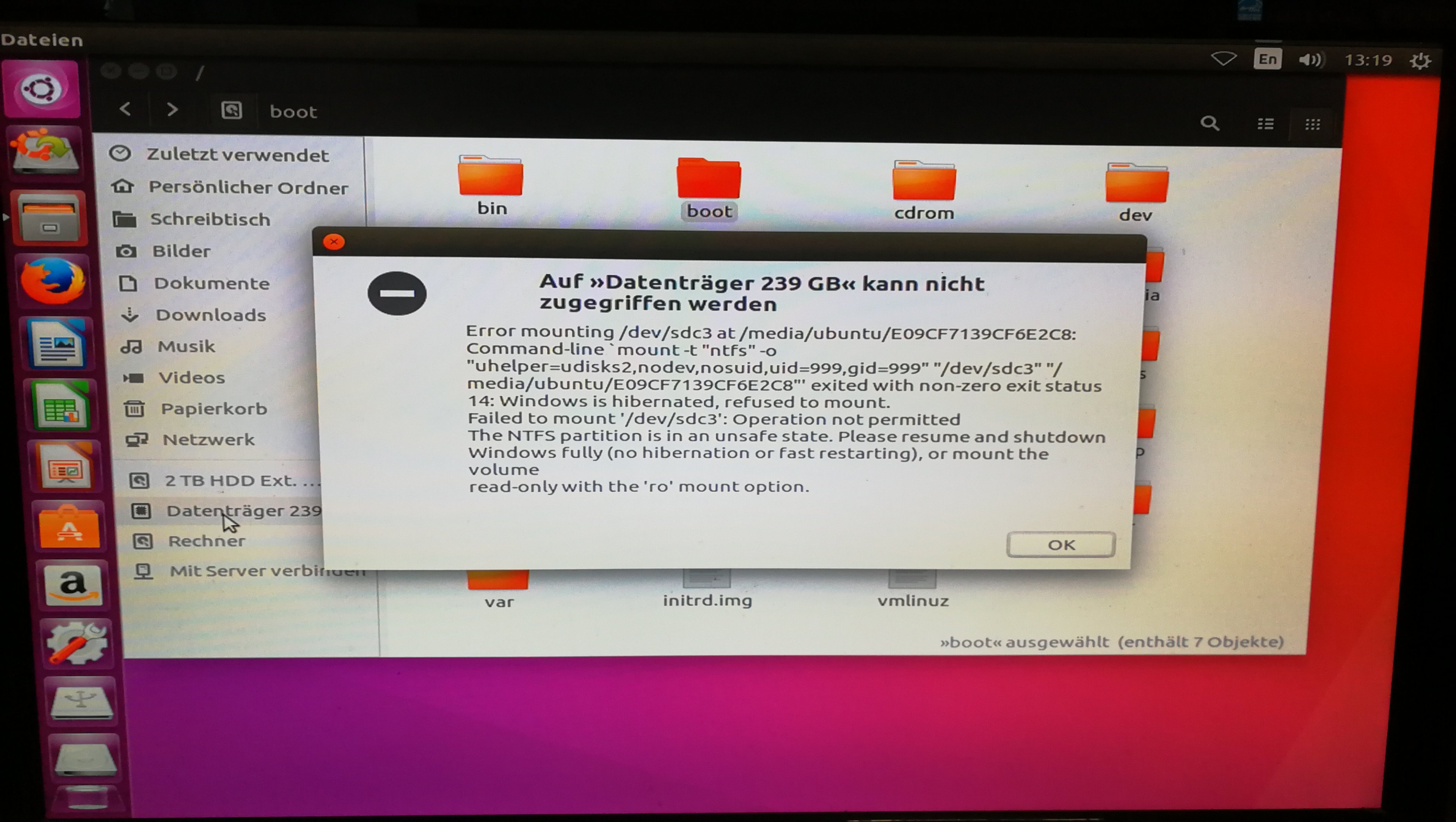

Aber nun ein neues Problem, Ubuntu ist nicht in der Lage auf meine Festplatte zuzugreifen....
Die Lösung steht schon da: Windows richtig runterfahren und nicht Fastboot benutzen.
Reaktionen: Ick_bin_ein_BLN und rg88
Ick_bin_ein_BLN schrieb:
nun ist ein neues Problem aufgetaucht, wofür ich aber ein neuen Beitrag/Thema erstellen werde.
Steht eigentlich alles in der Meldung: Windows is hibernated
In deinem Windows ist Schnellstart aktiviert und es wurde nicht über den shutdown Befehl runtergefahren.
Boote wieder Windows und deaktiviere den Schnellstart. Danach über Start->Neu Starten einen Reboot machen und es sollte funktionieren.

Also ich habe in den Einstellungen von Win10 (Energieoptionen) nachgeschaut, der Schnellstart war aus. Habe auch im "msconfig" den Normalen Systemstart eingestellt und das Schnelle Booten im BIOS ausgeschaltet hat nichts geholfen. kommt noch die Selbe Fehlermeldung, wenn ich über Ubuntu (via USB gebootet) versuche auf die Festplatte zugriff zu bekommen. Und beim Start von Ubuntu, kommen noch Meldungen wie Unknown System und irgend ein Error....

hab mal bisschen im Internet geschaut, hier.
Mit CMD, als Admin ausgeführt, und dem Befehl
Code:
 powercfg.exe /hibernate off
wäre es möglich den Zustand: "Windows is hibernated", zu deaktivieren.
Andernfalls, hab ich mir Ventoy auf mein USB-Stick installiert und HBCD aufgespielt, und knacke eben so das Kennwort 😁
Ich weiß zwar nicht, was dein eigentlichen Ziel ist...
Aber wenn du Windows nicht normal runter fährst, sondern "neu starten" auswählst, fährt er sauber runter. Klingt komisch, ist aber Microsoft-Logik.
Musst dann halt die entsprechende Taste fürs Bios/Bootmenü drücken, bevor Windows nach dem runter fahren wieder neu startet.
