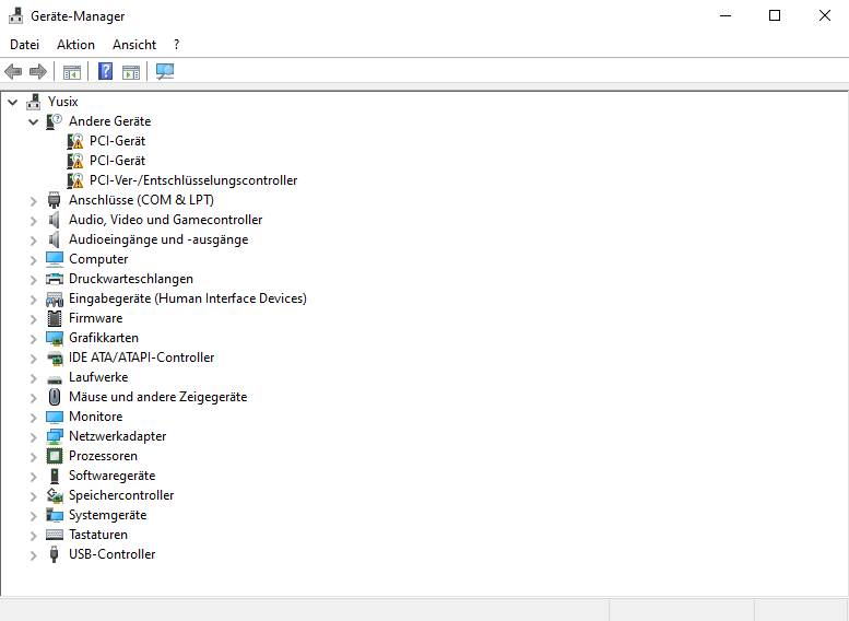

@User007 du sagtest ob ich schon mal beim Gerätemanager beobachtet habe, was ich daraufhin sofort tat.
Könnte es sein, dass es etwas mit den Ausrufezeichen oben unter der Katerogie "Andere Geräte" zu tun hat? Also mit den Treibern? Wenn ja wie genau müsste ich agieren ich kenne mich da sehr wahrscheinlich weniger aus als ihr euch auskennt.
Nicht nur könnte, sondern ganz bestimmt - da fehlen die passenden Gerätetreiber!
Normal versucht Win sich die bei bestehender Internetverbindung selbst zu suchen, aber manchmal klappt das halt nicht - jetzt gilt's die Geräte zu identifizieren und den passenden Treiber zu installieren.
Und entweder ist bekannt, was gesucht wird, weil z.B. kürzlich ein bestimmtes Gerät zugefügt wurde, oder es müsste eine Identifikation mittels Vendor-/Device-ID versucht werden.
Hier gibt's 'nen ähnlichen Thread, in dem auch verschiedene zur Grafik- bzw. Chipsatzeinheit gehörende Geräte als Andere (und somit nicht korrekt funktionierende) angezeigt wurden - vllt. hilft das weiter.
Reaktionen: Yusix
Kenne mich dort tatsächlich nicht wirklich aus und wenn ich auf Treiber aktualisieren klicke macht er es nicht. Also müsste ich mir eigenständig googlen und nach audio treibern suchen korrekt? Die Frage taucht dann auf wieso Nvidia keine neuen treiberupdates erkennt?
Es kann nirgends ein Treiber mittels Aktualisierungsautomatik aktualisiert werden, wo keiner vorhanden ist. Und wenn der nVidia-Update-Manager keine Treiber zum aktualisieren findet, sind die Fehlenden vllt. auch einfach nicht von nVidia - aber evtl. hilft der Suchdienst des Vertrauens.
Mach doch mal im Geräte-Manager jeweils mit Rechtsklick auf die drei verschiedenen "Anderen Geräte" (2x PCI-Gerät, PCI-Ver-/Entschlüsselungscontroller) die Eigenschaften auf, dort dann den Registertab Details mit der Eigenschaft Hardware-IDs anzeigen lassen (so, wie im ersten Bild des von mir oben verlinkten Threads gezeigt), und poste mal die Screenshots.
Alles klar ich bedanke mich für eure Mühen. Habe dementsprechend Driver Booster mir zugelegt und mein Pc funktioniert einwandfrei. Es lag tatsächlich daran
