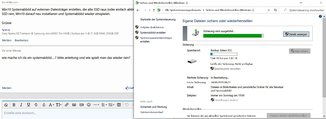

wie mache ich da ein systemabbild.....? bitte anleitung und wie spielt man das wieder rein?
Systemsteuerung->Alle Systemsteuerungselemente->Sichern und Wiederherstellen
Dort kann man die Sicherungen einstellen und die Wiederherstellungsoptionen.
Grüsse

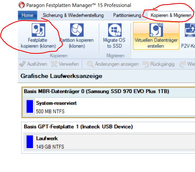

falls das nichts wird einfach Paragon Festplattenmangager verwenden und den hacken bei inkremantal kopie setzten dann gehts auch wenn die daten wirklich 1:1 kopiert werden und an der selbenstelle liegen. Dauert aber deutlich länger

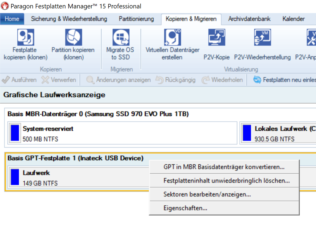

Läuft das UEFI im UEFI Modus oder im CSM? Meistens haben die UEFI nur im UEFI Modus eine NVMe Unterstützung und können im CSM nicht von NVMe SSDs booten. Eine Installation vom CSM (dann ist die Systemplatte nach MBR partitioniert) auf UEFI (dann muss es GPT sein) zu konvertieren ist zwar nicht komplett ummöglich, aber im Vergleich zu einer Neuinstallation einfach zu aufwendig.

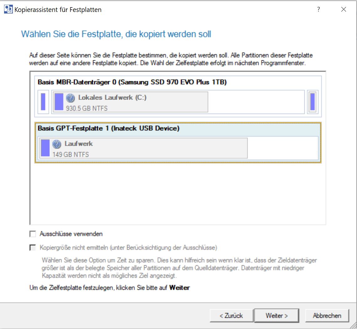

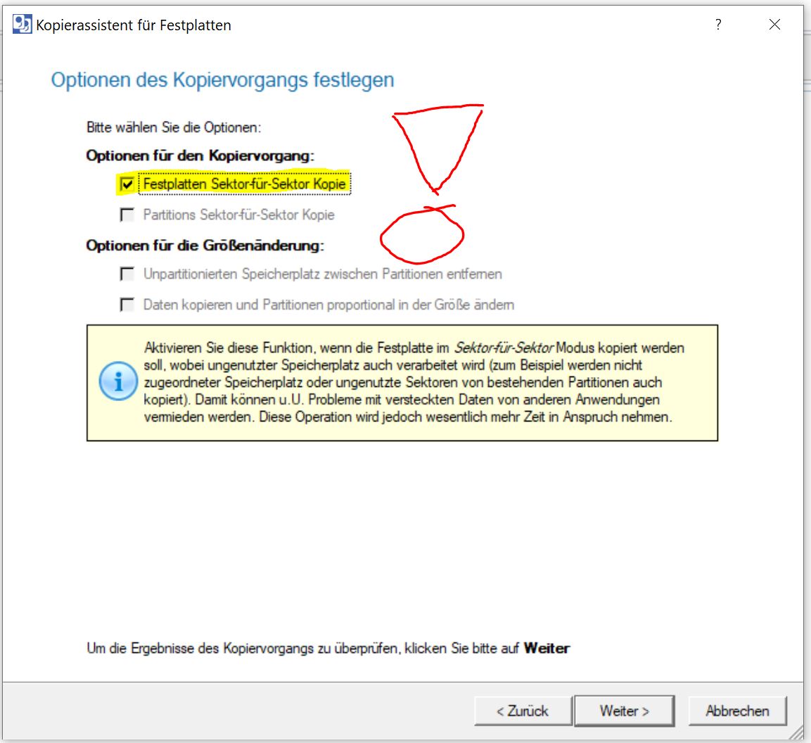

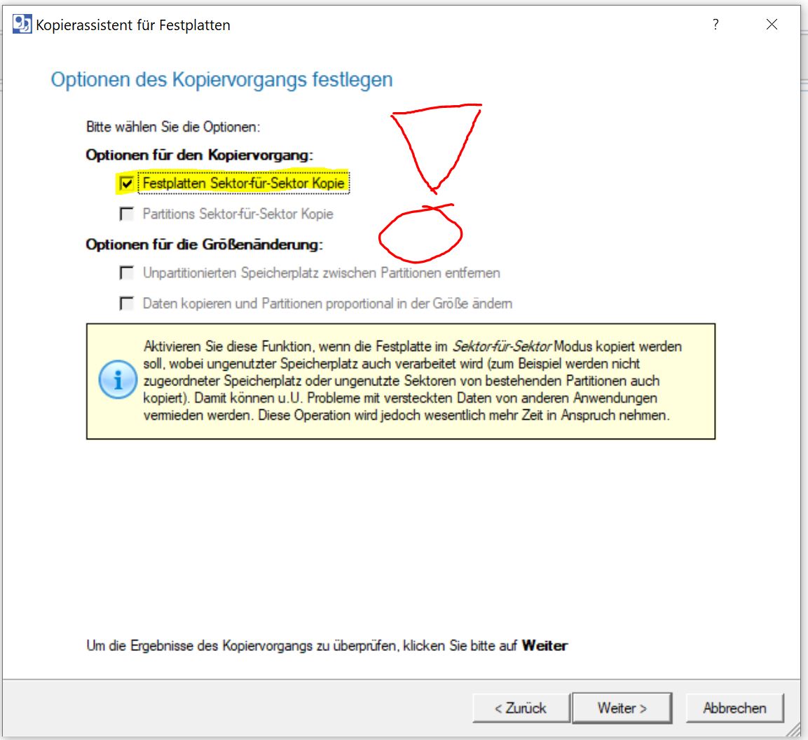

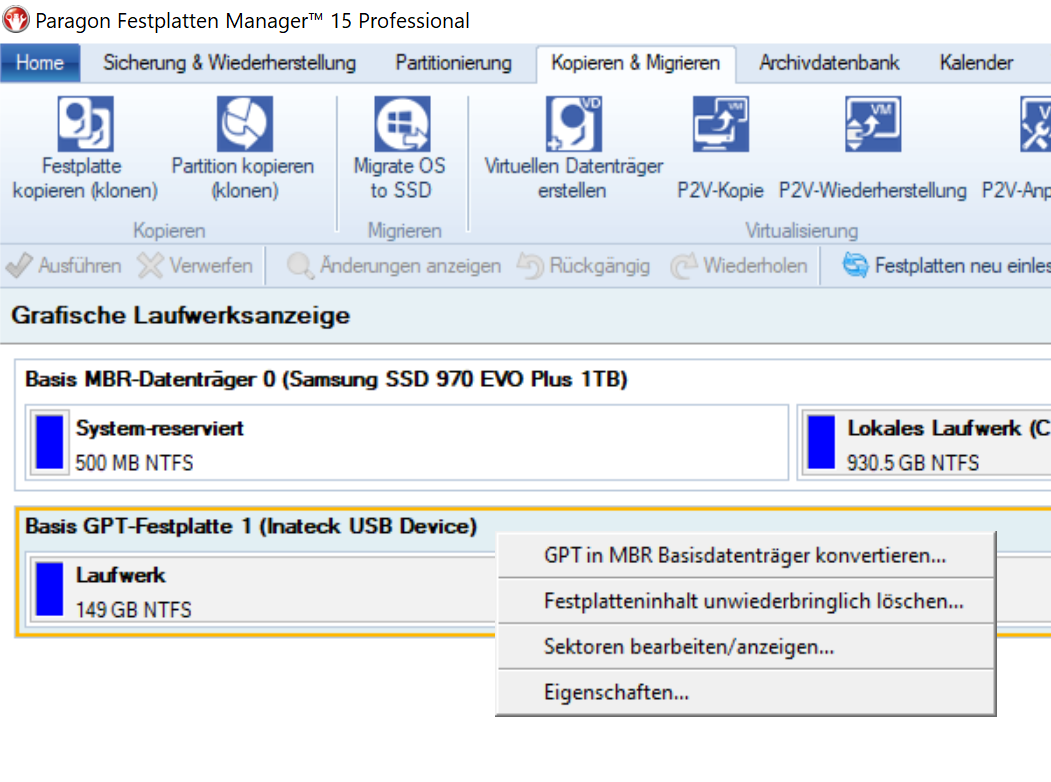

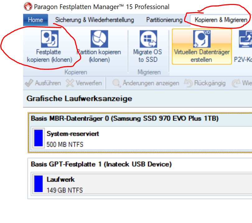

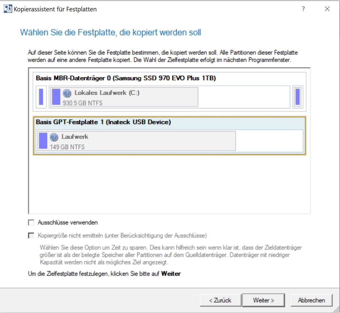

Also noch mal wie schon im Post 6 geschrieben von mir hier noch mal mit Bildern dann gehts.
Konvertierung nach GPT ist auch damit möglich aber lass das erst mal und test so wäre Bild 4
