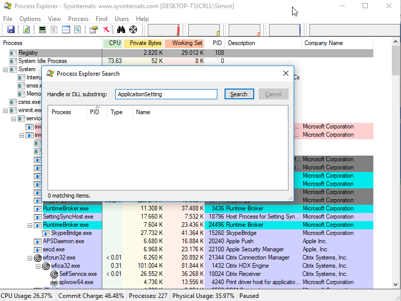

Nimm mal den Process Explorer und such nach dem Handle.
Reaktionen: Terrier
BFF schrieb:
Beende mal Deinen Antiviren-Software und probiere es nochmal.
Und nimm die Ordner der VPN-Software in die Scan-Ausschluesse.
BFF
Yuuri schrieb:
Nimm mal den Prozess Explorer und such nach dem Handle.
Process Explorer
nope....
