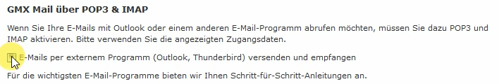

Bei GMX gibbet ne Anleitung irgendwo in den Einstellungen.
Aber meist liegts am Port.

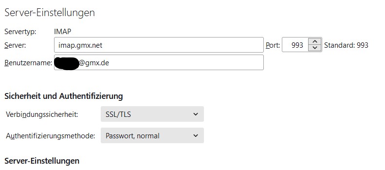

Ich verwende Thunderbird für meine gmx-Adresse. Meine Einstellungen:
Servertyp: IMAP
Server: imap.gmx.net Port: 993
Verbinsungssicherheit: SSL/TLS
Authentifizierungsmethode: Passwort normal
Versuchs mal so, vielleicht klappts dann

Du musst den email Klienten bestätigen
Diese mail landet im online postfach. Erst dann kann man gmx in thunderbird nutzen.
