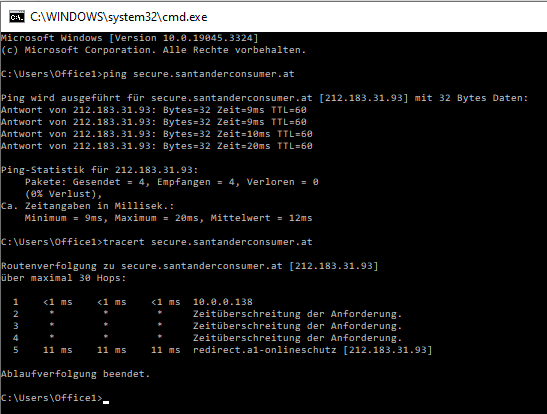

CoMo schrieb:
ping secure.santanderconsumer.at und tracert secure.santanderconsumer.at?

CoMo schrieb:
Über welche Seite sprechen wir? secure.santanderconsumer.at?
Was sagen
Ja, genau die.

Dein provider leitet das um, vermutlich weil ihnen aus deinem Netzbereich mal etwas "verdaechtig" borgekommen ist. Red mal mit dem Support.
madmax2010 schrieb:
was zum fick @CoMo hattest du nicht probleme in der Art mit der ING, oder verwechsle ich dich gerade?
Ja, bei mir liegt aber eine echte IP-Sperre seitens der ING vor. Habe ich auch im Thread bereits erläutert.
Hier ist offensichtlich ein freidrehender DNS-Filter am Werk.
