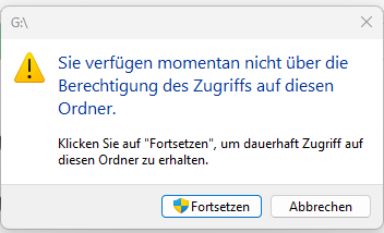

ich habe gerade einen USB-Stick mit Rufus in FreeDOS (FAT32) formatiert. Wenn ich nun aber in Windows auf diesen zugreifen will, um dort Dateien hinzukopieren, passiert das:

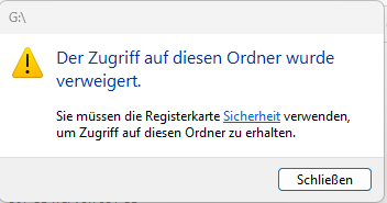

und dann:
Mal abgesehen davon, dass es die Registrierkarte "Sicherheit" dort gar nicht gibt, auch wenn man direkt dem Link folgt, habe ich dann unter >> Freigabe --> erweiterte Freigabe << meinem Nutzer (der angemeldet ist und Administratorrechte hat) den Vollzugriff eingerichtet:
Ich kann den Stick aber weiterhin nicht öffnen.
Hat jemand ne Idee? :)

"Sicherheit" existiert nicht, weil FAT32 einfach keine Berechtigungen kennt.
Freigabe hat damit auch nichts zu tun.
Wieso du nicht drauf zugreifen kannst, kann ich so aber auch erst mal nicht beantworten.
