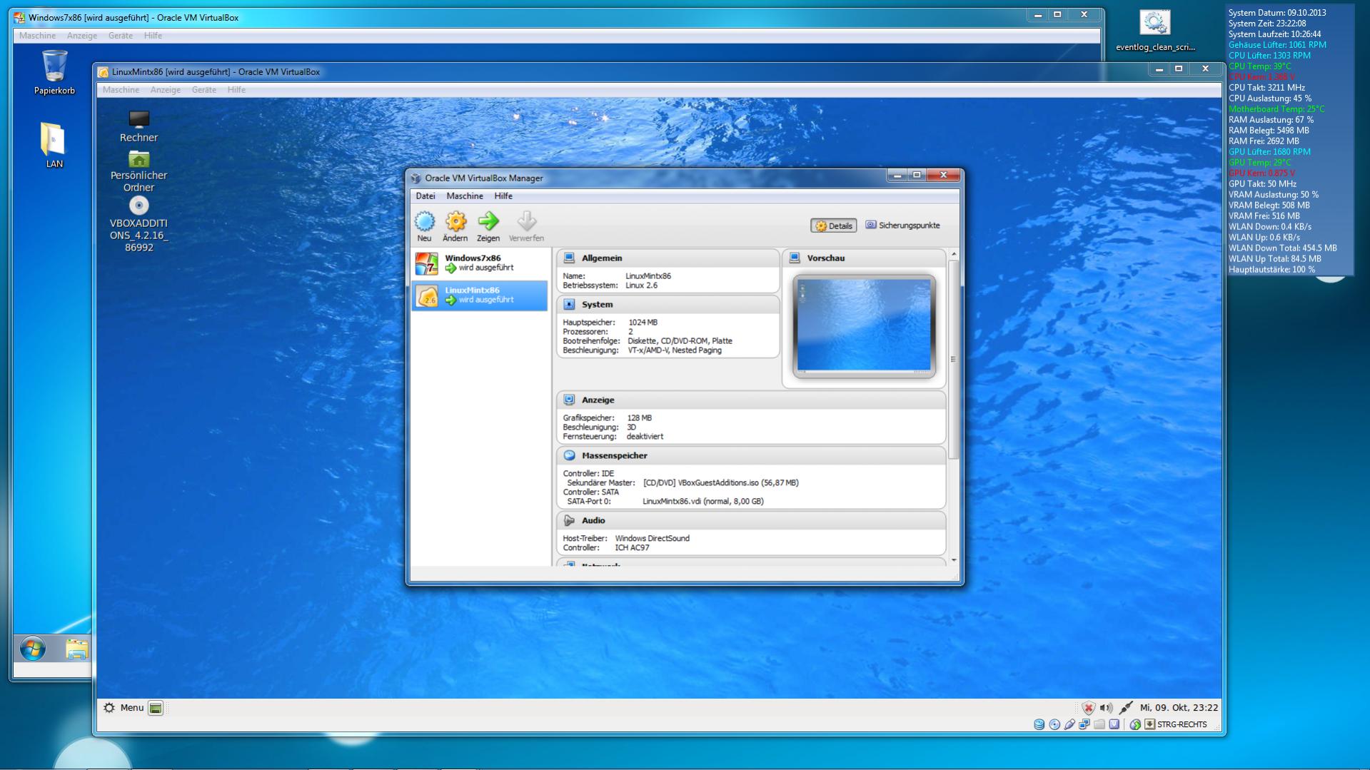

Es ist hier auch alles bereits gesagt worden.
Ich habe seit je her keine Probleme mit VirtualBox.
